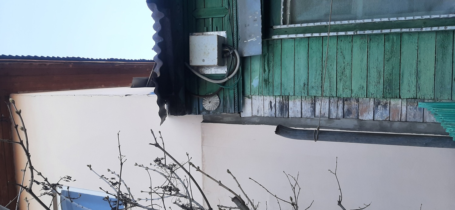

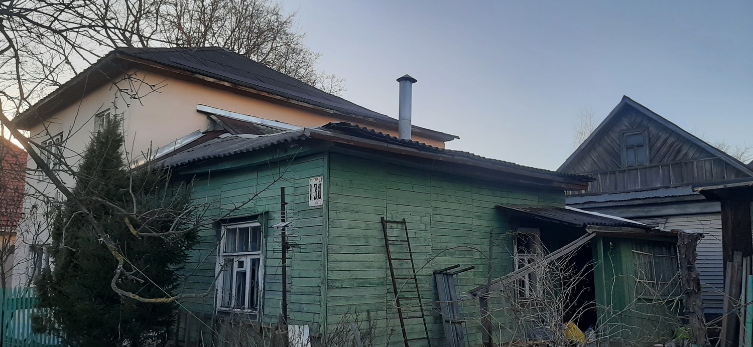

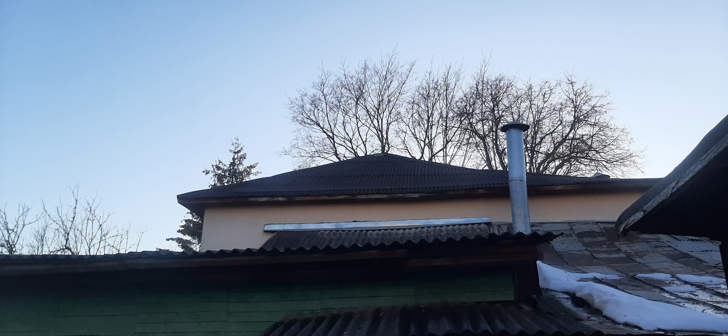

    У нас дом на два хозяина с общей крышей,соседе решили переделать со своей стороны крышу,у меня не кто согласия не спрашивал.Когда я сделала замечание о неправильности строительства меня получила кучу криков в ответ.И они стали покрывать сайденгом свою крышу при этом нарушили конек,который теперь залили пеной. Я теперь не могу подняться на крышу,так как они не разрешают ходить по их сайденгу. Что мне надо сделать?
    Людмила
      Людмила, если у вас дом на два хозяина с общей крышей, соседи не вправе произвольно изменять общую конструкцию крыши, если эти работы затрагивают ваши права, нарушают целостность кровли или создают угрозу протечек и повреждения вашего имущества.
      В вашей ситуации важно установить, является ли крыша общей конструкцией и что именно соседи изменили при ремонте. Само по себе покрытие своей части крыши сайдингом не обязательно является нарушением, но изменение конька и запенивание стыка могут свидетельствовать о нарушении конструкции или неправильной герметизации кровли.
      ### Что вам следует сделать
      1. Зафиксируйте изменения. Сфотографируйте крышу, конёк, место соединения двух частей и участок, который соседи закрыли сайдингом. Сохраните переписку, если она есть.
      2. Закажите осмотр специалиста. Строительный эксперт или специалист по кровлям должен определить, затронута ли общая конструкция, правильно ли выполнено примыкание и есть ли риск протечек. Не пытайтесь самостоятельно выходить на крышу, если это небезопасно.
      3. Направьте соседям письменное требование. Попросите предоставить информацию о выполненных работах и устранить выявленные нарушения, если они есть. Направляйте претензию способом, позволяющим подтвердить её получение.
      4. Обратитесь в администрацию или орган государственного строительного надзора, если имеются признаки незаконной реконструкции либо нарушения строительных требований. Компетентный орган зависит от статуса дома и характера работ.
      5. При отказе устранить нарушения обратитесь в суд. В зависимости от результатов обследования можно требовать устранения нарушений ваших прав, восстановления надлежащего состояния кровли и возмещения доказанного ущерба.
      Важно: то, что соседи не разрешают вам ходить по своему сайдингу, само по себе не даёт им права препятствовать доступу к необходимой части общей конструкции, если такой доступ юридически обоснован. Но и самостоятельно ходить по их покрытию без согласования не следует можно повредить кровлю и создать опасную ситуацию.
      6. Если конструкция повреждена или есть угроза обрушения либо затопления, не откладывайте обращение в компетентные службы и принятие мер по обеспечению безопасности.
      Суды признают отсутствие согласия второго собственника существенным обстоятельством, когда реконструкция затрагивает общую крышу или несущие конструкции дома. Однако окончательная оценка зависит от характера работ и правового статуса дома.
      Уточните, пожалуйста, два момента:
      - Ваш дом оформлен как единый дом в долевой собственности или у каждого хозяина отдельный объект недвижимости?
      - Соседи только заменили кровельное покрытие или изменили высоту крыши, конёк и стропильную систему?
      От этого зависит, можно ли требовать восстановления прежней конструкции и куда лучше обращаться в первую очередь.

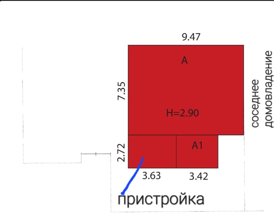

    У меня с соседом долевая, я пристроила хоз помещение, могу ли я его оформить в собственность, не вмешевая соседа?
      Коротко: да, можно, но только при выполнении определённых условий. В долевой собственности автоматически оформить пристройку без соседа нельзя важно, что именно вы пристроили и как.
      Разберём по вариантам
      1 Если хозпомещение построено ВНУТРИ вашей доли (фактического пользования)
      Это самый благоприятный вариант.
      Возможно оформить без соседа, если одновременно соблюдается всё:
      есть соглашение о порядке пользования участком / домом
      (письменное или подтверждённое фактическим пользованием забор, отдельный вход, длительное владение);
      пристройка:
      не затрагивает конструктив соседской части;
      не уменьшает его долю;
      не нарушает отступы и нормы;
      сосед не возражал (молчаливое согласие годами тоже учитывается).
      Как оформляют на практике:
      через суд иск о признании права собственности на самовольную постройку;
      либо через Росреестр после реконструкции, если она признана частью вашей изолированной части.
      Без суда Росреестр почти всегда отказывает.
      2 Если хозпомещение пристройка к общему дому
      Здесь строже.
      Без согласия соседа нельзя, если:
      пристройка примыкает к общим стенам;
      меняет внешний контур дома;
      увеличивает общую площадь объекта.
      Закон считает это реконструкцией общего имущества
      (ст. 246247 ГК РФ).
      Даже если строили за свои деньги.
      3 Если хозпомещение отдельно стоящее строение
      Это самый простой вариант.
      Можно оформить самостоятельно, если:
      стоит на земле, относящейся к вашей части пользования;
      не пересекает границы фактического пользования;
      не используется совместно.
      Тогда оформляется как:
      отдельный объект (хозпостройка, нежилое здание);
      без выдела доли соседа.
      4 Что чаще всего делают в Сургуте (практика)
      По ХМАО и Сургуту типовые решения такие:
      Кадастровый инженер:
      обмер;
      техплан именно вашего помещения.
      Суд:
      иск о признании права собственности;
      сосед ответчик (даже если не против).
      Росреестр:
      регистрация индивидуального права.
      Срок: 36 месяцев
      Стоимость: дешевле, чем переделывать доли
      Когда сосед точно нужен
      Без соседа не обойтись, если:
      нет закреплённого порядка пользования;
      строение залезает в общую часть;
      пристройка влияет на несущие конструкции;
      требуется разрешение на реконструкцию дома.
      Итог
      СитуацияМожно без соседа
      Отдельно стоящая хозпостройка Да
      Пристройка в пределах своей доли Да, чаще через суд
      Пристройка к общему дому Нет
      Нет порядка пользования Нет

        Здравствуйте Ярослав скажите пожалуйста, есть же отклонение от предельных параметров в нашем слущае это же законно..?
        Тем более от крыльца до общего забора 1,5м , мы отступаем что построить нежилую холодную пристройку.
        У соседки необоснованные утвержедения, просто ей мешает.
        Здравствуйте,
        Ваш вопрос касается допустимого отклонения от предельных параметров строительства и законности строительства холодной (нежилой) пристройки на участке с отступом 1,5м от забора. Давайте разберёмся.
        1. Что такое предельные параметры строительства?
        Это нормативные отступы от границ участка, которые регулируются:
        Градостроительным кодексом РФ
        СП 42.13330.2016 Градостроительство
        СНиПами и ПЗЗ (правила землепользования и застройки) в вашем муниципалитете (в вашем случае Белгород или пригород)
        Для индивидуального жилищного строительства (ИЖС) и ЛПХ на землях населённых пунктов отступы:
        Элемент зданияМинимальный отступ
        От дома до границы участка3 метра
        От хозяйственных построек (с окном)1 метр
        От построек без окон (в том числе холодных пристроек, сараев и пр.)1 метр
        От построек до забора соседейне менее 1 метра, но 1,5 м и более допустимо и безопасно
        2. Ваш случай законно ли?
        Вы указали:
        Пристройка нежилая, холодная, то есть не капитальное строение
        Расстояние до забора соседей 1,5 метра
        Назначение не жильё, а, скорее всего, хозблок, навес или кладовка
        Вывод: по общим нормам это допустимо при соблюдении следующих условий:
        Нет окон на сторону соседнего участка
        Высота не превышает 2,53 м (если выше могут потребовать согласование)
        Материалы не создают угрозы пожарной безопасности
        Пристройка не выходит за границы участка
        Не затеняет окна соседей, если они есть на этой стороне
        3. Что делать с претензиями соседки?
        Если соседка высказывает необоснованные устные претензии, но нет официальных жалоб:
        Предложите ей письменно изложить свои опасения (скорее всего, откажется)
        Зафиксируйте текущее состояние стройки (фото, замеры от забора, назначение)
        При необходимости получите разъяснение из администрации или МФЦ, что ваша постройка не нарушает СНиП и ПЗЗ
        Если она подаст официальную жалобу:
        Проверяющие органы (администрация или Госстройнадзор) проверят только наличие нарушений норм. А при 1,5м отступе и нежилом назначении вероятность претензий низкая.
        4. Что можно сделать дополнительно?
        Сделать эскизный план с отступами
        Подготовить обоснование: "постройка без окон, расстояние 1,5м, используется как нежилое помещение"
        Получить письменное разъяснение из архитектурного отдела администрации Белгорода
        Пример, как можно ответить соседке:
        Уважаемая Имя,
        Мы внимательно относимся к соблюдению строительных норм. Пристройка, которую мы возводим, не является жилым строением, не имеет окон и расположена на расстоянии 1,5 м от вашего забора, что превышает минимальные нормативные отступы. Строительство ведётся в рамках действующего законодательства. Благодарим за понимание.

    Добрый день, Ярослав! У моей жены в собственности часть жилого дома и земля ИЖС в г. Красногорск, М.О. По факту это старый деревянный деревенский дом 1927 года на две семьи. У каждого своя половина дома со своей крышей и своя земля; свои ЛС за свет и газ, т.е. автономные блоки. Граница участков проходит через общую стену дома. Наша часть дома оформлена как единственная квартира в здании (своем здании, не общем с соседом), у соседа его часть оформлена как две квартиры в другом 2-х этажном здании со своим КН (он примерно 20 лет назад надстраивал 2-й этаж на свою часть и потом оформил в своем здании 2 квартиры).
    Документы у жены следующие:
    1. Выписка ЕГРН (последние цифры КН: 1671) на Помещение, площадь, м2: 58,2, назначение: Жилое, наименование: Часть жилого дома, вид жилого помещения: Квартира, КН иных объектов, в пределах которых расположен ОН: КН с последними цифрами 1262, т.е. КН здания, в котором расположена квартира; правообладатель: ФИО и паспортные данные жены
    2. Выписка ЕГРН (последние цифры КН: 1262) на Здание, площадь, м2: 58,2, количество этажей: 1; назначение Жилое, наименование Часть жилого дома, КН иных объектов, в пределах которых расположен ОН: КН с последними цифрами 1671, т.е. КН единственной квартиры, которая расположена в здании. В этой ЕГРН собственник не указан, т.е. графа Правообладатель отсутствует. Координат границ здания нет.
    3. Выписка ЕГРН (последние цифры КН: 44) на Земельный участок, площадь, м2: 337, КН расположенных в пределах ЗУ объектов недвижимости: данные отсутствуют (должен быть КН здания 1262 или квартиры 1671, как я понимаю); Категория земель: Земли населенных пунктов, Виды разрешенного использования: для индивидуального жилищного строительства; правообладатель: ФИО и паспортные данные жены.
    4. Также есть ГПЗУ участка, в котором пятно застройки в 3-х метрах от границ ЗУ со всех 4-х сторон (участок прямоугольный).
    Мы хотим снести свою часть дома (оставить общую стену и фундамент соседу) и поставить вплотную к соседу на том же месте новый дом их газоблоков на новом фундаменте. Внешние границы дома будут больше, этажей будет 2 (сейчас 1).
    Вопросы следующие:
    1.Какой самый правильный и/или простой вариант оформления этого сноса/строительства?
    2.Можно ли, с имеющимися документами, оформить этот снос/строительство как реконструкцию в уведомительном порядке?
    3.Или обязательно получать разрешение на реконструкцию, как в случае с домами блокированной застройки?
    4.Или обязательно сначала получить разрешение на снос и потом, после сноса, получить разрешение на строительство?
    5.Обязательно ли переоформлять ЕГРН на квартиру 1671 в Дом блокированной застройки (ДБЗ) и снимать ЕГРН на здание 1262 с учета?
    6.Возможно ли отправить уведомление о реконструкции или получить разрешение на строительство без письменного согласия соседа? Контактов соседа у нас нет. Сейчас соседская половина сдается гастарбайтерам через агента. Агент контакты хозяина не дает. Со слов агента, хозяин соседнего здания сейчас за границей и непонятно, вернется ли в РФ.
    7.Если мы захотим поставить новый дом в 3-х метрах от соседа, возможно оформить снос через уведомление и разрешат ли нам потом поставить новый дом в 3-х метрах от соседнего деревянного здания (ведь даже между каменными домами должно быть минимум 6 метров)? Или лучше не рисковать и строиться на месте старого дома?
    8.Можем ли мы при строительстве своей двухэтажной части дома срезать навес (часть кровли) дома соседа, который фактически находится над нашим участком, без его письменного согласия?
    9.Что еще посоветуете в нашей ситуации?
    На фото: слева розовый двухэтажный дом соседа, справа зеленый одноэтажный дом жены.

      Дмитрий,ситуация у вас не самая простая и тут важно сразу убрать главное заблуждение: это не обычный ИЖС-дом, а фактически объект блокированной застройки, даже если в ЕГРН он записан как квартира + часть дома. От этого зависит почти всё.
      Разберу по пунктам без лишней воды.
      Ключевая проблема
      По документам у вас:
      есть квартира (1671)
      есть здание (1262) без правообладателя (что уже ошибка учета)
      участок ИЖС, но дом не привязан к участку
      По факту:
      это дом на 2 собственника с общей стеной
      сосед уже оформил свою часть как отдельное здание (что часто делают через кривую реконструкцию)
      Для государства это не классический ИЖС, а дом блокированной застройки (ДБЗ), даже если это прямо не указано.
      Ответ по сути: что вы хотите сделать
      Вы хотите:
      снести свою часть
      построить новый дом (2 этажа, больше по площади)
      частично сохранить общую стену
      Это НЕ реконструкция. Это фактически:
      снос + новое строительство
      1. Самый правильный вариант
      Без риска:
      Шаги:
      Привести объект в порядок юридически:
      убрать квартиру
      оформить как жилой дом блокированной застройки (часть дома)
      Получить согласие соседа
      Оформить:
      либо реконструкцию (если сохраняется часть конструкций)
      либо снос + новое строительство
      Без этого почти гарантированные проблемы при регистрации
      2. Можно ли через уведомление (как ИЖС)?
      Честно: нет
      Почему:
      у вас не отдельный дом, а часть
      есть общая стена
      изменение параметров (этажность, площадь)
      Уведомительный порядок работает только для отдельно стоящих домов
      3. Нужно ли разрешение как для ДБЗ?
      Да, по факту да
      Даже если формально это не оформлено как ДБЗ,
      при проверке администрация будет смотреть по фактическому состоянию.
      4. Снос отдельно нужен?
      Есть два сценария:
      Вариант А (безопасный):
      уведомление о сносе
      снятие с учета
      Вариант Б (через реконструкцию):
      если оставляете часть стены/фундамента
      оформляете как реконструкцию
      Но у вас увеличение этажности часто отказывают в уведомительном порядке
      5. Нужно ли менять квартиру на ДБЗ?
      Очень желательно (почти обязательно)
      Сейчас у вас юридическая аномалия:
      квартира в доме, который никому не принадлежит
      Это может всплыть при любой регистрации.
      6. Можно ли без согласия соседа?
      Практически невозможно
      Потому что:
      общая стена = общее имущество
      изменение конструкции = затрагивает соседа
      Без согласия:
      откажут в реконструкции
      Росреестр не зарегистрирует
      сосед потом может через суд снести ваш дом
      7. Если отступить на 3 метра
      Теоретически можно, но есть нюансы:
      по ГПЗУ 3 м допустимо
      но есть пожарные разрывы (СП 4.13130)
      Минимумы:
      дереводерево: 15 м
      деревокамень: 10 м
      каменькамень: 6 м
      У вас сейчас меньше это устоявшееся нарушение
      Новый дом могут не согласовать с таким расстоянием
      8. Можно ли срезать навес соседа?
      Нет
      Даже если он заходит на ваш участок:
      это его имущество
      без согласия это самоуправство
      Только через:
      соглашение
      или суд
      9. Что реально советую (самый рабочий путь)
      Если без розовых иллюзий:
      Вариант 1 (самый безопасный)
      найти собственника соседа
      подписать:
      согласие на реконструкцию
      акт по общей стене
      оформить реконструкцию
      Вариант 2 (если соседа нет)
      строить отступив 3 метра
      оформлять как новый дом ИЖС
      старый снести
      НО:
      риск отказа из-за расстояний
      риск спора с соседом
      Вариант сделать тихо и потом узаконить
      Очень плохая идея:
      сейчас это массово не проходит
      особенно в МО
      высок риск признания самостроем
      Важный момент по фото
      По снимкам видно:
      общая стена фактически есть
      крыши и конструкции переплетены
      сосед уже капитально перестроился
      Это усиливает позицию, что объект единый блокированный дом
      Итог коротко
      Это не ИЖС в чистом виде
      Через уведомление не пройдет
      Без соседа очень рискованно
      Самый правильный путь оформлять как ДБЗ + согласие
