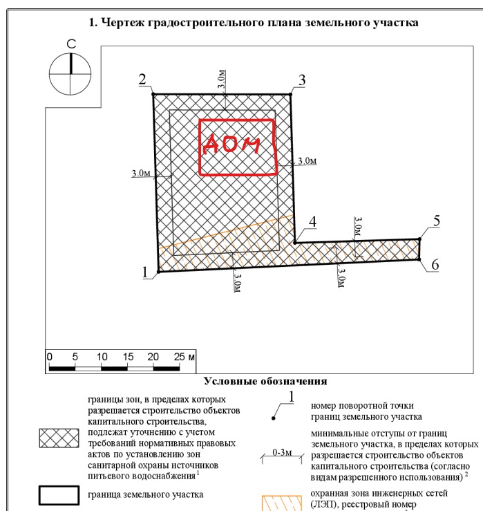

    Добрый день, есть участок ИЖС в МО 10 соток, заказывал градостроительный план земельного участка, скриншот вложил с учётом дома, хочу начать строить дом в сл году, как лучше поступить:
    Разработать проект и подать на разрешение?
    Построить, а потом уже узаконивать?
    Друзья говорят что проще по амнистии узаконить, чем получить разрешение т.к. могут быть изменения в проекте и потом больше проблем будет.
    Так же какие то проблемы могут быть при строительства дома если рядом идёт лэп 6 кв, если не строить в охранной зоне?
    Строим без разрешения амнистия на ИЖС 2023
      Добрый день, перед началом строительства рекомендую, подготовить проект объекта капитального строения, далее обратившись к Нам, подготовим топосъемку земельного участка и посадку дома, после чего можно уведомить местную Администрацию о начале планируемом строительстве, при строительстве параметры могут измениться, при этом не должно быть нарушений ГК РФ и процента застройки согласно ПЗЗ по Вашему району, либо все вышесказанное сделать но без уведомительного порядка, поставить на кадастровый учет по дачной амнистии. Если для строительства Вы планируете брать деньги в банке под строительство, либо вложить материнский капитал, без уведомлений это будет не возможно.
