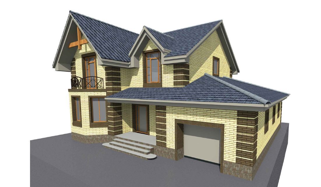

    В данный момент идет строительство дома на СНТ и принято решение пристроить гараж к дому. Фундаменты будут отдельные, но крыша над гаражом будет объедена с крыльцом дома и будет все облицовано как одно целое. Расстояние между гаражом и забором соседа будет 1,5. Какие проблемы могут быть и смогу ли я ввести дом в эксплуатацию по дачной амнистии.
      Добрый день, так как ОКС и гараж будут являться отдельно стоящим строением, крыша должна как и фундамент быть отдельной, расстояние гаража от границы участка может быть не менее 1 метра, а так же собственник участка должен соблюдать расстояние между гаражом и домом на своём участке не менее 3 м от кирпичного или бетонного жилого строения и не менее 15 м от деревянного дома, при соблюдении правил проблем с постановкой на кадастровый учет возникнуть не должно.
        guest-240390
        (Астрахань)
        Здравствуйте, Ярослав! Спасибо за ответ. Я понимаю, что при соблюдении всех требований проблем не будет, но к сожалению, в моём случае так не получается... На картинке пример того, что должно в итоге получиться. Между гаражом и забором соседа остается всего около метра (по вчерашним замерам). Сосед и согласие не дает, и не говорит что против. Все остальные отступы соблюдены. Получится ввести дом в эксплуатацию по дачной амнистии?
        Строим без разрешения амнистия на ИЖС 2022
      Добрый день, закон о дачной амнистии не дает право в нарушении градостроительных норм, так как гараж является общей площадью основного строения, отступ от границы должен быть не менее 3 метров, при отсутствии положенного отступа согласно ГрК РФ, постановка на кадастровый учет возможна только по решению суда.
