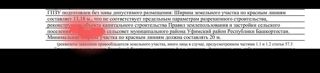

    Добрый день! Меня зовут Людмила! Помогите пожалуйста советом. Купили участок, поставили фундамент, только после этого взяли гпзу и по нему пятно застройки очень маленькое, и фундамент 1,6 м вышел на эту зону, т.к. участок частично расположен в границах зоны с особыми условиями -санитарно защитная зона предприятия которое вроде как закрывается, мы обратились в местную администрацию с данным вопросом, на что нам ответили что узаконите по дачной амнистии и стройтесь. А гараж и баня полностью на санитарной зоне, на что нам ответили узаконивают только дом, и после того как узаконите всем все равно где у вас гараж и баня. Но меня мучает такой вопрос: заказывали ГПЗУ план через гос. услуги, и делал его к Примеру Папанин, далее получили разрешение на строительство, но указав в нем неверные размеры фундамента, за минусом 1,6 м, и его тоже нам дал Папанин (это разрешение), а когда будем узаконивать разве не к тому человеку попадет этот план с реальными размерами и выносом 1,6 м в санитарную зону, или вызываешь кад инженера, подаешь документы и они идут сразу в Росреестр, прошу подскажите что делать?
      Здравствуйте, Людмила.
      В вашей ситуации важно разделить вопрос регистрации жилого дома и вопрос размещения хозяйственных построек.
      Если дом действительно подпадает под оформление по дачной амнистии, то при регистрации кадастровый инженер подготовит технический план по фактическим размерам дома, после чего документы будут направлены в Росреестр. То есть в техническом плане будут отражены реальные размеры здания, а не те, которые были указаны ранее в уведомлении (или разрешении).
      При этом нельзя гарантировать, что несоответствие останется незамеченным. Росреестр вправе проверить представленные документы и при наличии оснований приостановить или отказать в регистрации. Поэтому слова администрации о том, что узаконите по дачной амнистии и всем будет все равно, не являются юридической гарантией.
      То обстоятельство, что ГПЗУ и уведомление (разрешение) подписывал один и тот же сотрудник администрации, само по себе значения не имеет. Документы рассматриваются по их содержанию и требованиям законодательства, а не по тому, кто их подписывал.
      Что касается гаража и бани, если они полностью находятся в пределах санитарно-защитной зоны, то в будущем к ним также могут возникнуть вопросы. Поэтому рассчитывать на то, что после регистрации жилого дома никаких претензий к ним не будет, не стоит.
      Также рекомендую выяснить, в каком статусе находится санитарно-защитная зона. Если предприятие действительно прекращает деятельность, возможно, СЗЗ будет уменьшена или отменена. В этом случае ограничения могут измениться.
      Если хотите получить более точную оценку перспектив регистрации именно в вашем случае, приложите (предварительно убрав персональные данные):
      ГПЗУ;
      выписку ЕГРН на участок;
      схему расположения фундамента;
      уведомление о соответствии (или разрешение, если оно выдавалось).
      По этим документам можно будет оценить, насколько критичен выход дома на 1,6 м за пределы пятна застройки и какие варианты решения наиболее безопасны.
      Перед тем как прикреплять документы, пожалуйста, уберите (замажьте) все персональные данные: ФИО, адрес, паспортные данные, номера телефонов, электронную почту, кадастровый номер (при необходимости) и другие сведения, позволяющие идентифицировать вас.

      Ниже точный разбор вашей ситуации, с учётом дат, изменений законодательства и практики Росреестра после 20232024 годов. Также дам план действий, чтобы зарегистрировать реконструированный дом без отказов.
      1. Ваша исходная ситуация ПРАВИЛЬНАЯ позиция
      В 2018 году вы подали уведомление о реконструкции ИЖС.
      Уведомление было согласовано.
      В ГПЗУ были установлены минимальные боковые отступы 1 м.
      Ваш дом стоит в 2 м от границы, то есть требования уведомления и ГПЗУ соблюдены полностью.
      Реконструкцию вы завершили в соответствии с согласованными параметрами.
      На момент согласования (2018) действовали отступы, указанные в вашем ГПЗУ.
      Это индивидуальное градостроительное регулирование, которое сохраняет силу до окончания строительства.
      Изменение правил в 20212023 гг. НЕ отменяет ранее выданного вам согласования.
      2. Кадастровый инженер неправ отступы 3 м НЕ применяются к вам
      3-метровый отступ это норма, которая содержится в СП 53.13330 и общих ПЗЗ.
      Но:
      Закон прямо говорит о приоритете уведомления
      Ст. 51.1 ГрК РФ:
      Если орган местного самоуправления согласовал уведомление объект должен соответствовать именно этим параметрам, даже если нормы позже изменились.
      ГПЗУ градостроительный документ индивидуального действия
      Его требования фиксируются на дату выдачи уведомления.
      Изменения ПЗЗ, СП и СНиПов не применяются к объектам, строительство которых началось по ранее согласованным условиям.
      Поэтому для реконструкции, начатой по уведомлению 2018 года, отступы = те, что в вашем ГПЗУ (1 м).
      Ваши 2 метра в полном порядке.
      3. Упрощённый порядок регистрации (дачная амнистия) вам НЕ подходит
      Ваш дом:
      ИЖС, а не СНТ
      реконструкция проводилась официально по уведомлению
      объект уже стоит на кадастровом учёте
      вы не строили самовольную постройку
      Упрощёнка применяется только когда:
      нет уведомления
      нет ГПЗУ
      строили без разрешений
      У вас всё есть! Значит, упрощённая схема хуже и рискованнее, чем уведомительная.
      Чем отличается техплан:
      Порядок регистрацииЧто в техпланеРиски
      УведомительныйОбязательно указываются реквизиты уведомления Росреестр обязан сравнивать дом с согласованными параметрамиМинимальные. Ведь уведомление у вас есть и параметры соблюдены
      УпрощённыйНет привязки к уведомлению проверка по общим нормам (как раз те самые 3 м)Риск отказа выше!
      Так что предложение инженера ошибочное и вредное.
      4. Самый правильный путь регистрация в УВЕДОМИТЕЛЬНОМ порядке
      Что делать:
      Попросить инженера сформировать техплан именно как техплан реконструкции по уведомлению.
      В техплан должны быть внесены:
      уведомление о соответствии параметров
      ГПЗУ
      уведомление о соответствии построенного объекта (если оно выдавалось)
      Приложить уведомление 2018 года это ваша броня против новых СП.
      Если инженер отказывается лучше заменить инженера.
      90% отказов в таких случаях ошибка именно инженера, а не Росреестра.
      5. Что делать, если Росреестр всё же откажет
      5.1. Подать жалобу в Росреестр (вышестоящая инстанция)
      Основание:
      Отказ незаконен, поскольку объект соответствует уведомлению и ГПЗУ, действующим на дату согласования (2018 г.), что подтверждается ст. 51.1 ГрК РФ.
      Жалобы по таким ситуациям удовлетворяются очень часто.
      5.2. Направить обращение в администрацию (орган архитектуры), чтобы они подтвердили:
      уведомление 2018 года действовало
      реконструкция завершена в допустимых параметрах
      отступ 2 м соответствует ранее выданному ГПЗУ
      Такой ответ прикладывается к жалобе.
      5.3. Суд (если совсем крайний случай)
      Однако до суда такие кейсы доходят редко практика ВС РФ полностью на вашей стороне.
      6. Итог: что вам делать прямо сейчас
      Ваш оптимальный маршрут:
      НЕ согласиться на упрощёнку.
      Готовить техплан именно по уведомлению.
      В техплан включить:
      уведомление о соответствии (2018)
      ГПЗУ с отступами 1 м
      Подать документы в Росреестр через МФЦ как реконструкция.
      При отказе жалоба в Росреестр + письмо из администрации.
