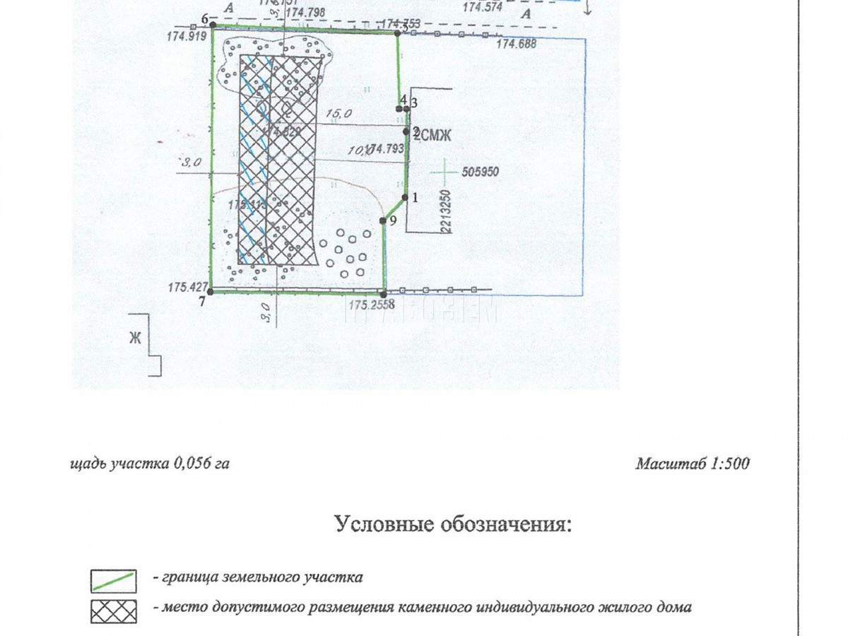

    Здравствуйте. Подскажите, пожалуйста, как быть? Хотим в Подмосковье построить на своем участке (земля ИЖС, городская черта, поселок, не СНТ) каркасный, деревянный (сип) дом для проживания. Готовим документы для получения разрешения на строительство. Первым пунктом получения был градостроительный план, который нам выдали. На нем изображена схема участка, где указаны противопожарные отступы от забора и соседнего здания, а также пятно застройки. Для деревянного дома отступ 15 метров, и мало места под застройку дома. Для каменного — 10 метров. Ниже есть условные обозначения, где указаны границы участка и место допустимого размещения каменного жилого дома (схему картинкой прикрепил). Получается, что нам указали единственно возможный тип здания под постройку. Хотим построить деревянный дом, что, естественно, намного дешевле и доступней по деньгам. Но вписывать его в нормы противопожарных отступов по выданной схеме, где ширина дома выходит около 3-х метров, глупо да и невозможно. Можно как-то это обойти? Есть несколько вариантов, но непонятно, насколько они действительно реальны. При регистрации и вводе в эксплуатацию дома будут ли проверяться расстояния? Зарегистрируют ли дом с нарушением СНиП по расстоянию? Если будут нарушения, хватит ли для их устранения только согласия соседа? Можно обратиться в администрацию с заявлением для того, чтобы одобрили отклонение от предельных параметров разрешенного строительства. Основание: дом соседа стоит впритык к границе участка, проходит по меже (видно на схеме). Из-за отсутствия отступа по границе участка, расстояние в 15 метров уменьшает площадь застройки нашего дома до критически малой ширины. Можно ли попросить разрешение на постройку деревянного дома в пятне застройки каменного с последующей защитой кровли и стены, в которой будут отсутствовать проемы и окна со стороны соседского дома. Возможен ли такой вариант?
    Расстояние между домами. Как официально сократить?

        Добрый день. Пришлите все листы градостроительного плана.
        guest-46202
        Да, пожалуйста.
        Как сократить расстояние между домами
        При подаче заявления на ГПЗУ вы указывали каменный дом или нет?
        guest-46202
        Так в том-то и дело, что нет. В заявлении указали, что дом под постоянное проживание. Без уточнения. Копию прикрепил.
