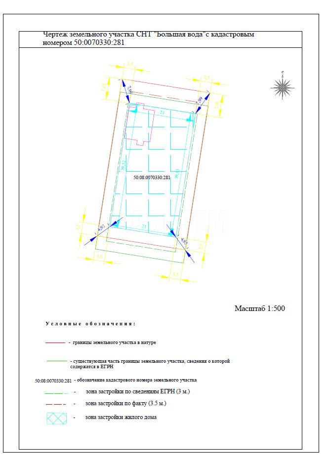

8 anonim-247493-8246 (Новосибирск)
Здравствуйте, подскажите что означает зона в зоне? От которой отступы в 6 метров от границ участка. Спасибо.

Здравствуйте! На вашем ГПЗУ видно, что внутри участка выделена внутренняя зона (зелёная сетка) она действительно называется зона размещения объекта капитального строительства. Разберём по сути: Что означает зона в зоне Внешняя линия это границы земельного участка. Внутренняя зелёная зона (в сетку) это пятно застройки, т.е. зона допустимого размещения здания (сооружения). Отступы (6 м) от границ участка это минимальные строительные отступы, установленные ГПЗУ. Они показывают, на каком расстоянии от границы участка разрешено начинать здание. Как это читается на практике Всё, что вне зелёной зоны строить нельзя (ни здание, ни пристрой, ни веранду, ни лестницу, если она капитальная). Всё, что внутри зелёной зоны можно размещать основное здание (в рамках ПЗЗ, разрешённого использования и высотности). Зона как бы вырезана из участка, чтобы соблюсти нормативные отступы: 6 м от боковых границ, 3 м от фасада или тыла (в зависимости от ситуации), и иные ограничения (например, красная линия, санитарная зона, охранная зона и пр.). Почему так сделано ГПЗУ формирует именно зону допустимого строительства с учётом: градостроительных регламентов (ПЗЗ), противопожарных, санитарных и инженерных отступов, линий коммуникаций и красных линий.

Спасибо за ответ. Получается что построить то не чего и нельзя, т. к ширина участка 15 метров.
Планировались дом 8 на 10 и гараж и с баней под одной крышей 5 на 14

Да, Вы абсолютно правильно подметили при ширине участка 15 м и отступах по 6 м от каждой боковой границы, получается, что: 15 м 6 м 6 м = 3 м, то есть остаётся всего 3 метра разрешённой полосы для основного строения. Это фактически исключает возможность постройки стандартного дома шириной 810 м. Почему так вышло Такая ситуация возникает, когда в ГПЗУ автоматически применены нормы для объектов капитального строительства общего назначения (например, ИЖС или ЛПХ), но без учёта реальных пропорций участка. Отступы 6 м по бокам применяются, если рядом предусмотрены капитальные строения на соседних участках это противопожарные расстояния между домами 6 м + 6 м = 12 м. Возможные решения Заказать корректировку ГПЗУ (в архитектуре) Обосновать уменьшение боковых отступов до 3 м или 1,5 м (в зависимости от материала стен и категории объекта). Для этого готовится пояснительная записка с указанием пожарных расстояний и характеристик стен. Разделить участок функционально Оставить дом в середине с минимальными отступами (например, 3 м), а баню/гараж оформить как вспомогательные строения, для которых допускаются меньшие отступы 1 м от границы участка, если они не жилые и не имеют окон на соседний участок. Оформить изменение вида разрешённого использования (ВРИ) Иногда при ВРИ ведение садоводства или дачное строительство действуют иные нормы отступов можно строить ближе к границе. Рассмотреть объединённое здание Дом + гараж + баня под одной крышей можно оформить как единый жилой дом тогда отступы считаются от общего контура, а не между частями внутри.

Участок ИЖС. С лева до соседних строений от наших границ 15 метров. С права строений вообще нет. С тыльной стороны 20 метров. Если мы построим дом с отступами по 3 метра (без изменения ГПЗУ) корректировки. Будут ли проблемы в дальнейшем? При оформлении. Как лучше поступить?
Ходил в местную поселковую администрацию. Задал вопрос пятну застройки что за квадрат в квадрате на рисунке. Они сказали первый раз такое видят. Стройся главное по 3 метра отступать от забора. Но это только на словах.
И как это считается от общего контура, а не между частями внутри (не совсем понятно) Если строить дом+ баня+ гараж под одной крышей? Заранее спасибо за помощь.
Дом+баня+гараж под одной крышей можно отступать 1 метр от границ участка или 3 метра надо?

Отлично, вы всё очень чётко описали давайте разложу по пунктам, чтобы у вас было полное понимание, как действовать. 1. Что означает зона в зоне в ГПЗУ Вы всё правильно поняли: внутренняя зелёная зона это ориентировочное пятно застройки, но оно не является юридически обязательным (если нет охранных зон, водоохранных, санитарных и т.п.). ГПЗУ информационный документ, не нормативный акт. Главное соблюдать нормы СП 53.13330.2019 (актуализированный СНиП 30-02-97) и ПЗЗ вашего поселения. 2. Отступы и риски Для ИЖС (в обычном поселении, без особых зон): 3 м от границы с соседями, 5 м от красной линии дороги, 1 м для хозпостроек (баня, гараж, сарай), если нет окон и стоков на соседний участок. Если вы построите дом с отступом 3 м от левой и правой границ никаких проблем при регистрации не будет, так как при кадастровом учёте БТИ/кадастровый инженер фиксирует фактические расстояния, и они проверяются именно по этим нормативам, а не по зелёному квадрату в ГПЗУ. Исключение если участок попадает в: санитарную, водоохранную, охранную или ЛЭП-зону; или если ГПЗУ утверждён для застройки с особыми регламентами (например, посёлок с единым архитектурным проектом). Но судя по вашему фрагменту ничего такого нет. 3. Дом + баня + гараж под одной крышей Если вы делаете единое строение (общий фундамент, общая кровля, общая несущая конструкция) и всё это регистрируется как жилой дом, тогда все отступы считаются от общего внешнего контура здания. То есть: не важно, где внутри дома находится гараж или баня расстояние до забора считают от общей стены. Если же баня или гараж оформлены отдельно, то для них действуют свои минимальные отступы: 1 м от границы (если без окон и стоков); 3 м если есть окна или дымоход в сторону соседа. 4. Практически что лучше сделать Проектируйте дом с отступами 3 м по бокам и 5 м от дороги. Это полностью законно для ИЖС. В администрацию письменно подайте уведомление о планируемом строительстве (форма через Госуслуги или МФЦ). В нём укажите реальные отступы 3 м, 5 м и приложите схему (можно от руки). Уведомление не проверяет ГПЗУ-квадрат, а только соблюдение нормативных расстояний. Если уведомление не одобрят (что маловероятно), вы сможете подать заявление на отклонение от предельных параметров в обосновании укажите: участок узкий, соблюдение 6-метровых отступов делает строительство невозможным. 5. Что говорят стройся по 3 м это по сути правильно Местная администрация понимает, что ГПЗУ выдали по шаблону, поэтому руководствуются именно нормами градостроительного кодекса, а не чертежом.
