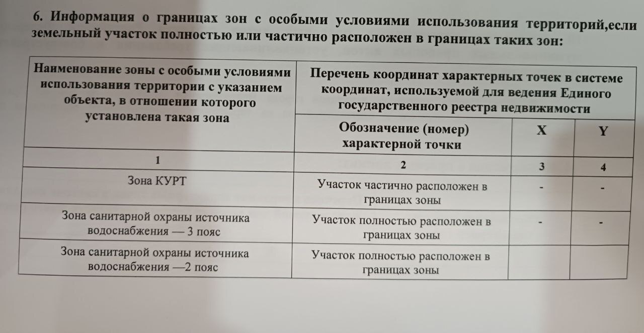

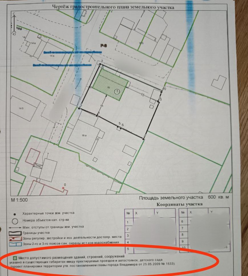

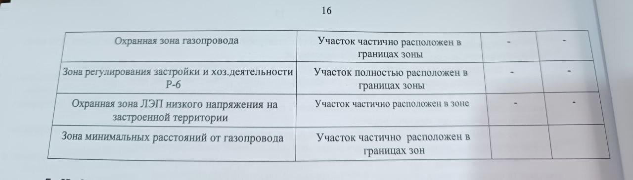

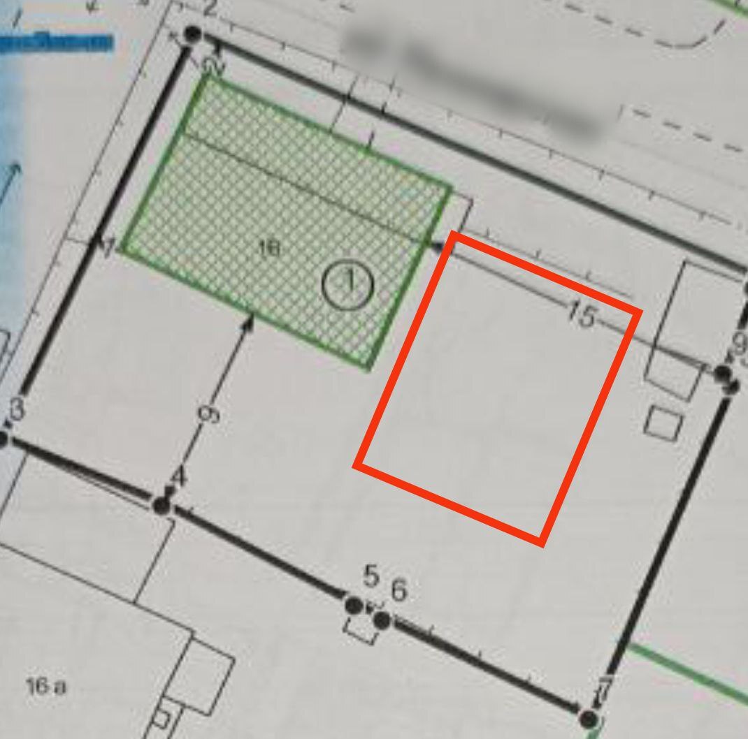

    Здравствуйте. Подскажите пожалуйста, как быть. Купили в 2024 году земельный участок ЛПХ. Ширина участка меньше нормы 20 метров, а у нас только 13 метров.Запросили градостроительный план по строительству дома, нам написали, что ширина по красным линиям не соответствует предельным параметрам. Можем ли мы построить дом и зарегистрировать по дачной амнистии в таком случае?
      Добрый день, Вы можете строить если участок расположен в зоне подходящей для строительства ИЖС, предварительно согласуйте проект с местной Администрацией
        guest-246332
        (Уфа)
        Посмотрите пожалуйста вырезку по градостроительному плану из ответа администрации по району. Я так понимаю они разрешение на строительство не дадут? Вы предлагаете обратиться в сельсовет и согласовать с ними проект? Не совсем понимаю с чего терерь начать процедуру. Заранее спасибо.
        Строим без разрешения амнистия на ИЖС 2024
        по вышеизложенному, понятно что на участке строительство запрещено, за более подробным разъяснением обратитесь в градостроительный отдел в Вашем регионе.
