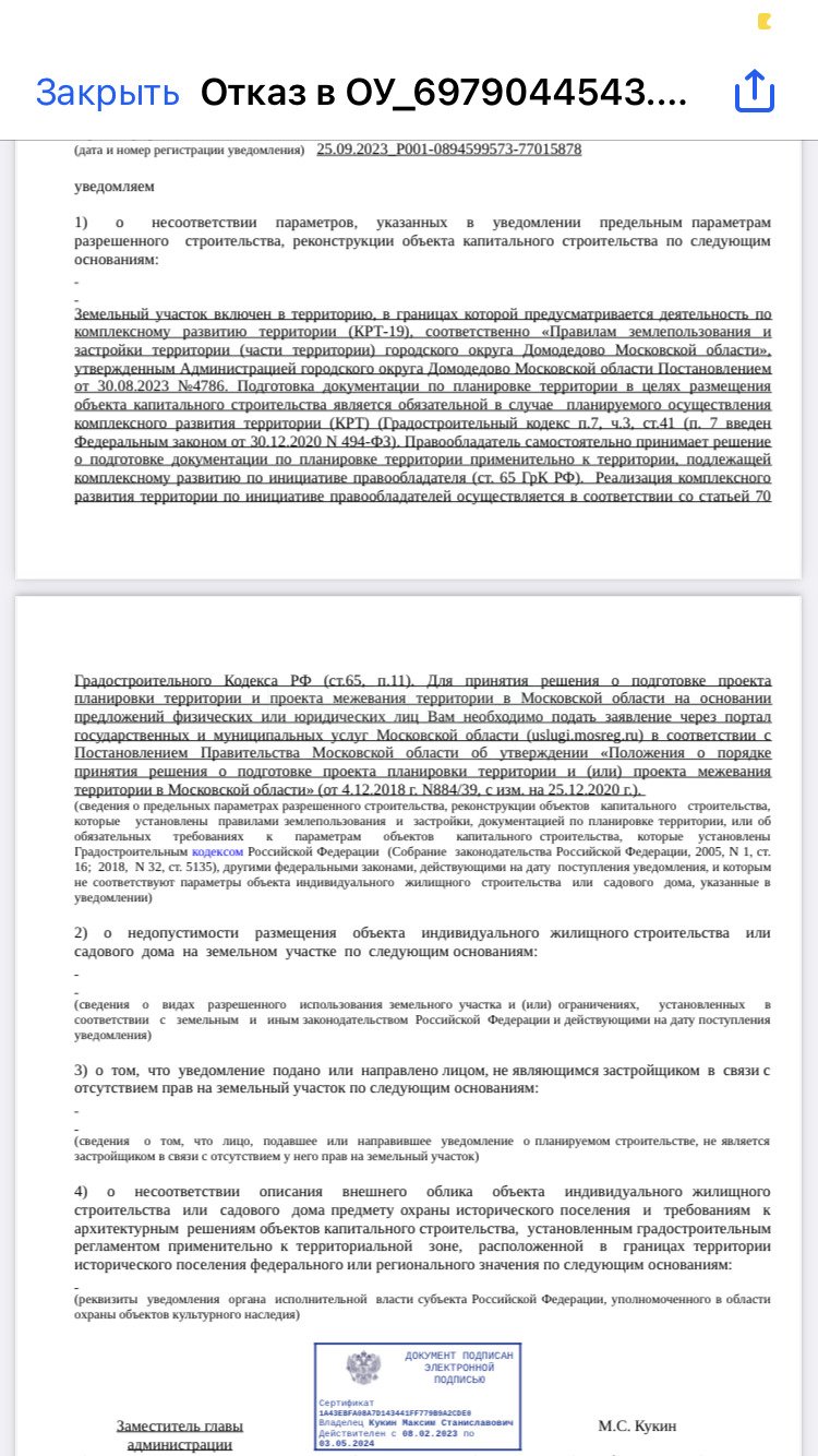

    Здравствуйте, получила отказ в ответ на уведомление о начале строительства частного дома, ИЖС, в Домодедовском районе. В ответе я не поняла причины отказа, дом с мансардой, отступы не менее 3 м соблюдены. Можете обьяснить, что мне делать? Спасибо.
    Отказ в уведомлении о планируемом строительстве
      6
      Добрый день, Администрация выданным отказом говорит о том что для получения уведомления о соответствии необходимо предварительно разработать ППТ И ПМТ и подать на согласование, для размещения объекта капитального строительства, а так же получить заключение с главного управления культурных наследий, об отсутствии включённых в единый государственный реестр объектов культурного наследия.
