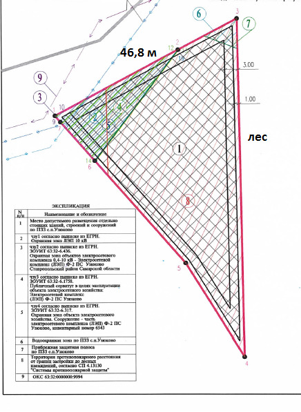

    Здравствуйте, участок ИЖС в сельском поселении. Помогите, пожалуйста, понять, можно ли где-то на участке построить деревянный дом? Или хоть какой-то дом для проживания.
    Ограничения на строительство дома
      Добрый день, см плотность застройки, при наличии можно строить, учитывайте отступы и охранные зоны, рекомендую сделать топографический план с посадкой дома и согласовать строительство с Администрацией.

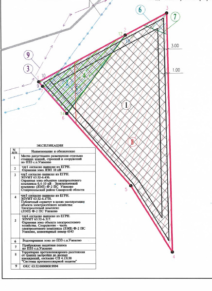

        Спасибо за ответ, Ярослав! Уточню, меня смущает территория 8, которая покрывает почти весь участок. По приказу мчс СП4 отступ дома от лесных насаждений должен быть 30 м, а у нас лесные насаждения по всей правой (на картинке) стороне треугольника участка, а ширина участка 46 м. То есть гда заканчивается 30 м отступа, начинается охранная зона лэп. Отправили уведомление в архитектуру. Если откажут в разрешении, можно ли как-то оспорить?
        Конечно, если отказ будет ввиду отступа, конечно Вв можете опровергнуть данное решение.
