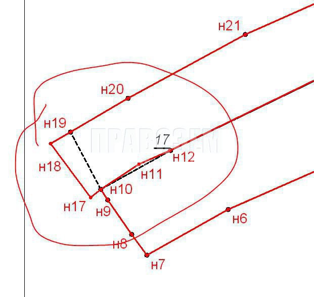

При смещении границ в числе пострадавших может оказаться целая улица. В этом случае говорят о линейном смещении, ставшим результатом ошибки при определении поворотных точек участков или самовольном захвате территории. При этом каждый последующий владелец расставляет границы своих владений, отталкиваясь от соседнего участка.
Такой вариант смещения может устроить всех, кроме последнего «счастливчика» в цепочке, так как ему смещаться уже некуда. Заподозрив неладное, он межуется и видит, что фактические границы не соответствуют кадастровым. В такой ситуации разумным решением будет обращение в суд. Убедить каждого соседа в наличии ошибки, а также необходимости добровольно пройти процедуру межевания практически невозможно.

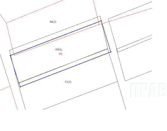

    Здраствуйте сориентируйте пожалуйста, сосед в 16/2017 году сделал уточнение границ своего участка без моего согласования (то есть подпись я не где не ставил о подобном согласии как собственник соседствующего участка с которым уточняется граница). Сейчас в 2021 году в мае я заказал уточнение границ своего участка, при этом при обсуждении с ним он говорил, что граница проходит по меже между участками по прямой линии, но после установки контрольных точек, оказалось, что граница начинает залазить на мой участок и под углом срезая вплоть до 1 метра в сторону, тем самым участок с 4.22 уменьшается примерно до 3.9. Переуточнят границы сосед отказывается даже за мой счет, при этом между нашими участками стоит капитальный забор и данный срез моего участка только на бумаге, а физическая граница, которая сформирована межами между 2 участками при измерении дает ровно 4.22. Прошу помочь относительно правомерности его действий относительно границ моего участка c кадастровым номером 66:41:0306091:95И какие варианты возможны исправления ситуации если сосед отказывается идти на встречу. (взаимодействие с Росреестром относительно того, что меня как собственника не проинформировали и не согласовали границы или же возможно получение переоформление границ путем вычисления площади исходя из 2 соседствующих участков, как уменьшение одних за счет увеличение других? П. С. На карте Росреестра наши участки лежат один на другом.
    Синим это мой участок измеренный по контрольным точкам с номером 95 на карте, вопрос с участком 94 который нижним правым боком сполз на меня.
      Добрый день! Если сосед не соглашается исправлять ошибку в межевание, то выход только один это суд. Необходимо обратиться в суд с исковым заявлением и снять границы соседу с кадастрового учёта.
