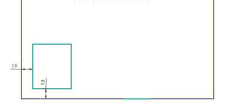

    Штрафы за нарушение норм при строительстве гаража
      Добрый день,
      для вспомогательного строения отступ регламентируется не менее 1 метра от границ участка, при этом не менее 5 метров от Красной линии.
      Вы заказывали ГПЗУ на участок?
