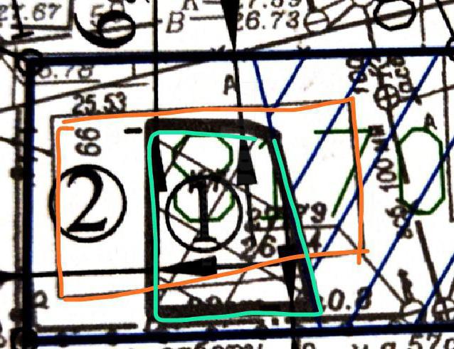

3 anonim-247555-4010 (Северодвинск)
Добрый день! Отправляю Вам схему участка с расположением дома. В архиве нашли справки о том, что дом принадлежал нашему деду Спасибо. Олег
Строительство нового дома на месте старого. Штрафы
Гость 247555-4010 26 мая, 10:53
Добрый день! Построить Вы конечно можете в тех же границах, но зарегистрировать такое строение будет проблематично. Придется обращаться в суд и в судебном порядке его узоканивать.
