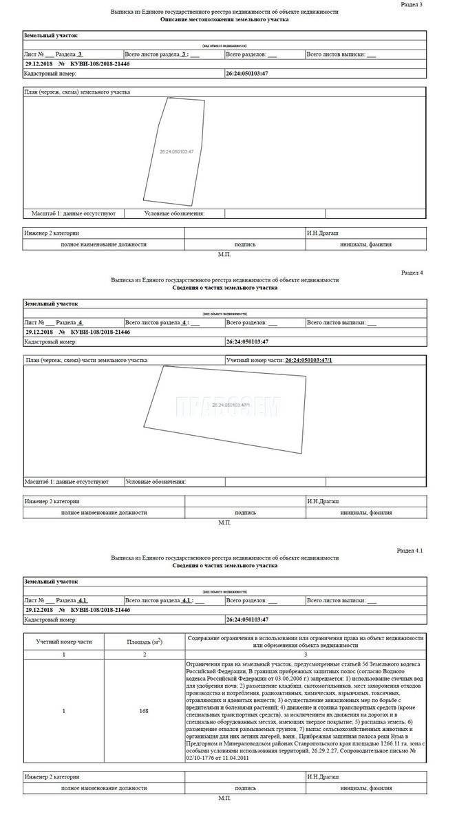

Добрый день! У меня в собственности есть земельный участок (ИЖС). На земельном участке расположен жилой дом. И земельный участок и дом, зарегистрированы в Росреестре и имеют кадастровые номера. Соответственно жилой дом имеет адрес и возможность прописки. Есть желание построить небольшой по площади (60 м2 ) двухэтажный жилой дом на данном участке (примерно в 2-х метрах от старого дома). Написал "Уведомление о планируемых строительстве или реконструкции" в Управление Архитектуры и градостроительства. В ответ было получено "Уведомление несоответствии. ". В уведомлении указано, что земельный участок полностью находится в водоохранной зоне и требуется согласование с Федеральным Агентством по Рыболовству. На сколько я знаю, процедура согласования с Рыболовством очень дорогостоящая. Есть ли какие-то возможности построиться без согласования? Например, оформить двухэтажное строение, как хоз. Постройку? При этом ведь не нужно будет получать разрешения на строительство (уведомление о соответствии)?
Гость 263701 25 янв., 11:26
Добрый день. Вы можете построить дом и зарегистрировать его как хозпостройку, минуя этап получения уведомления о начале строительства, т.к. для строительства нежилых строений уведомление получать не нужно. Но, тут важно, чтобы водоохранная зона не была обозначена в Росреестре. Пришлите кадастровый номер, посмотрим есть ли это обременение в Росреестре
Кадастровый номер: 26:24:050103:47. Водоохранная зона обозначена в Росреестре, хотя и не правильно, на мой взгляд. Водоохранная зона смещена по координатам, относительно реки примерно на 170 метров на Юго-Восток. Из-за этого мой участок попадает целиком в водоохранную зону и частично в прибрежную защитную полосу. Хотя на самом деле, должен попадать только частично в водоохранную.
А так же в кадастровой выписке есть обременение только на часть участка — по причине попадания в прибрежную защитную полосу. Про водоохранную зону в выписке ничего не указано
В той части, которая попала в прибрежную полосу строительство не планируется, так как там расположен старый дом.
Гость 263701 25 янв., 17:48
Да, действительно, участок полностью попадает в эту зону. Вы знали об этом, когда его приобретали. Вам нужно в вашей местности найти компанию, которая поможет Вам в решении этого вопроса.
Спасибо за ответы! То есть, если я Вас правильно понял, в водоохранной зоне нужно согласовывать строительство даже хозяйственных построек?
Гость 263701 29 янв., 13:13
Добрый день. Да, все верно, в водоохранной зоне необходимо согласование строительства даже хозпостройки ( у нас была такая практика).
Спасибо большое за ответы!
