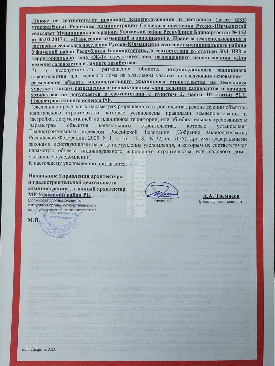

Здравствуйте, приобрели землю для получения ипотеки под строительство. Банк запросил уведомление. В управлении землеустройства отказали, так как у нас земли населенных пунктов для ведения садоводства и дачного хозяйства, для иных видов жилой застройки Респ. Башкортостан. На этих землях отсутствует проект планировки (разрабатывается на всю территорию этого сада). Провомерен ли отказ? В ГрК РФ Статья 51.1. Уведомление о планируемых строительстве или реконструкции объекта индивидуального жилищного строительства или садового дома я не увидел акой причины для отказа. Благодарю.
Гость 247530-4731 24 сент., 17:47
Добрый день, пришлите отказ, необходимо с ним ознакомиться, чтобы ответить на ваш вопрос.
Гость 247530-4731 25 сент., 09:35
5 anonim-247530-4731 (Уфа)
Письменного отказа мы еще не получили, на рассмотрении. Ответили устно на основании фз 17 п 4 ст 23.
Гость 247530-4731 25 сент., 16:48
Ждите письменный отказ, не понятно, что за закон и формулировка отказа.
Гость 247530-4731 9 окт., 09:52
Получили уведомление о несоответствии
Гость 247530-4731 9 окт., 16:09
Добрый день, у вас отказ на основании не установленного ВРИ для ведения садоводства и дачного хозяйства. Вы заказывали ГПЗУ на участок?

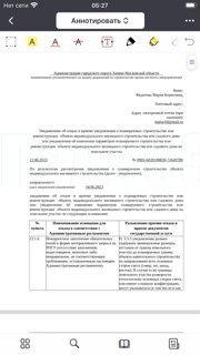

4 anonim-247646-5296 (Москва)
Дом 6.8×10 площадь застройки 22.6%.
Гость 247646-5296 25 февр., 11:08
Добрый день! Достраивайте Ваш дом, и обращайтесь в суд для узаконивания права собственности. По другому Ваш вопрос не решить. Просьба выбрать одну ветку форума и не дублировать сообщения.

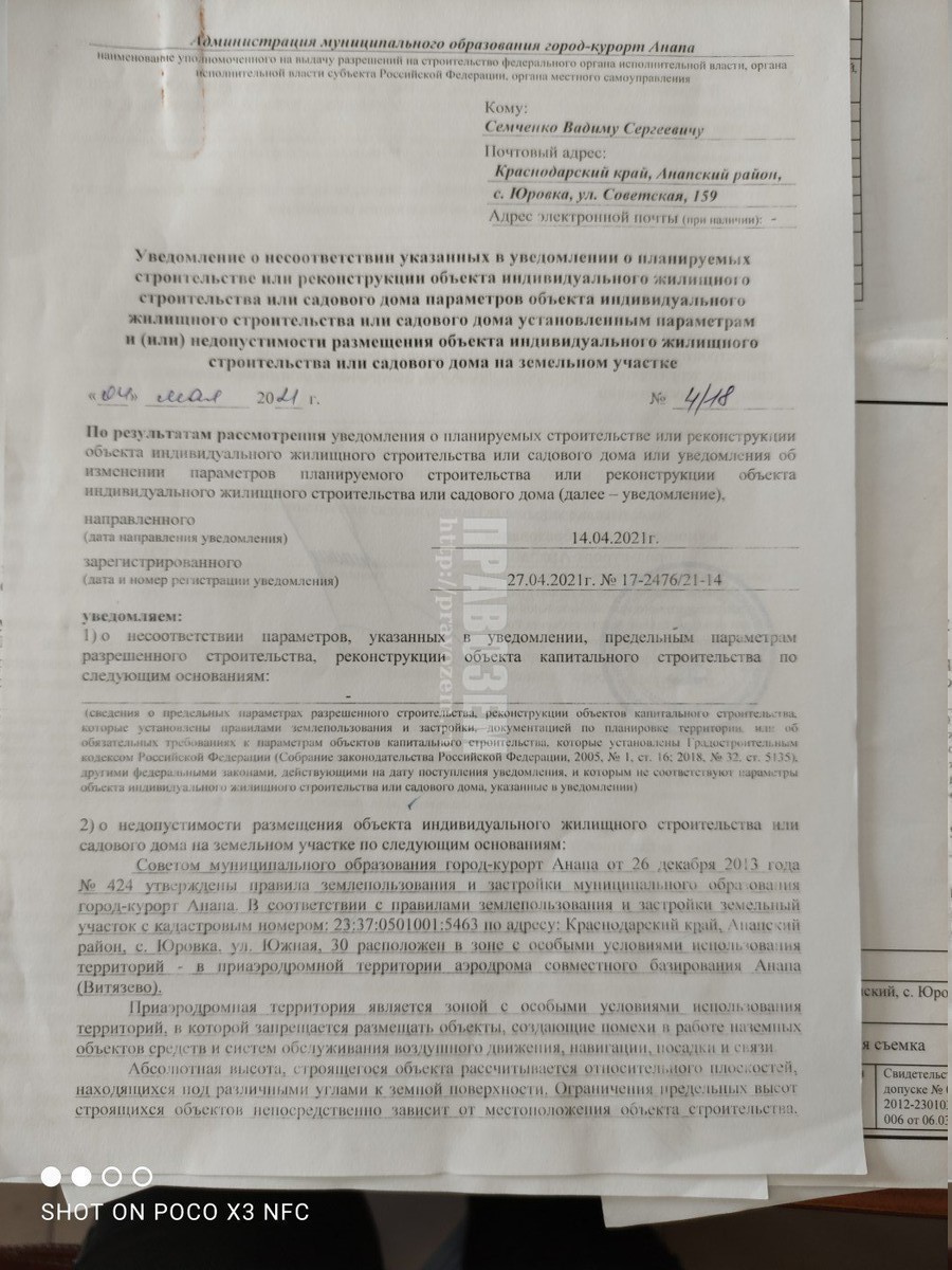

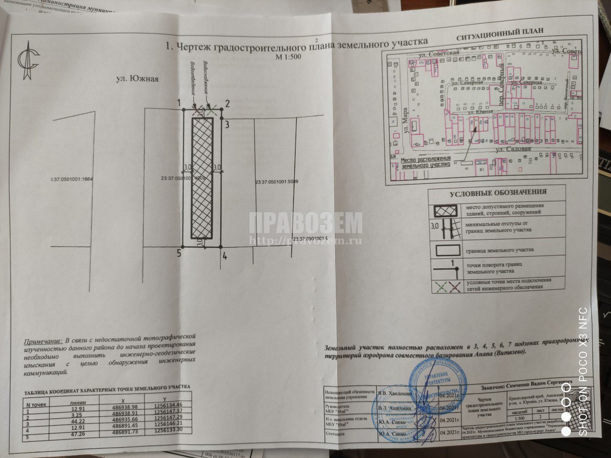

Здравствуйте! Мой земельный участок под ЛПХ, находится в приаэродромной территории, пришел отказ от управления архитектуры и строительства г-к Анапа на поданное мной уведомление о строительстве, они ссылаются на то, что мой одноэтажный дом, до 5 метров постройки будет мешать локации самолётов! Земельный участок находится в середине села, на старейшей улице, где стоят двухэтажные дома! В уведомление у нас расположена схема земельного участка с указанной высотой в разных точках участка! В общем заставляют заказать техплан геодезических измерений (Как-то так называется), он стоит около 3000 рублей! Уже два раза отказывали! Подскажите пожалуйста Ярослав, как правильно поступить!? Неужели нужно все таки заказывать, абсолютно бесполезный отчет?
Светлана 10 июня, 10:29
Добрый день! Два раза отказывали из-за того, что Вы не предоставляете документ который они просят?
Богушевский Ярослав 10 июня, 01:17

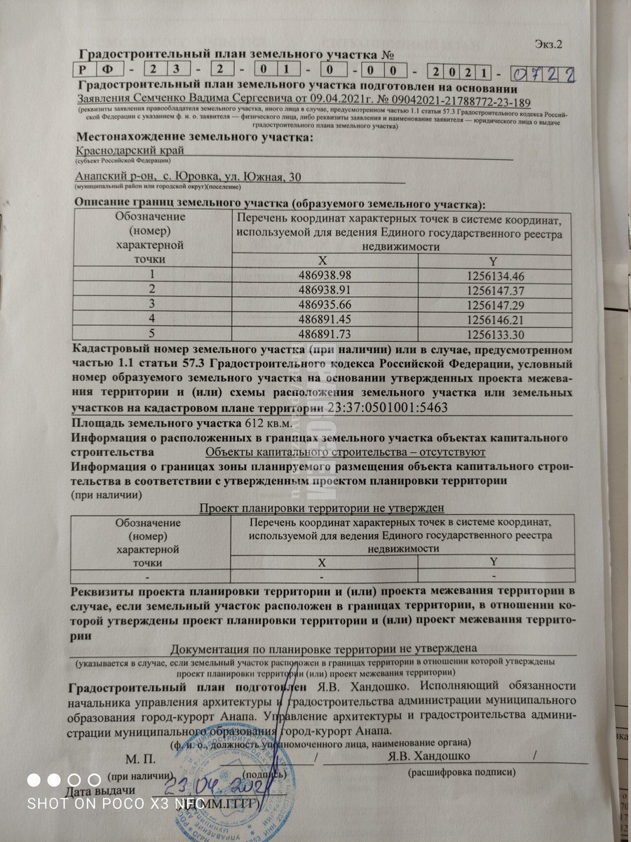

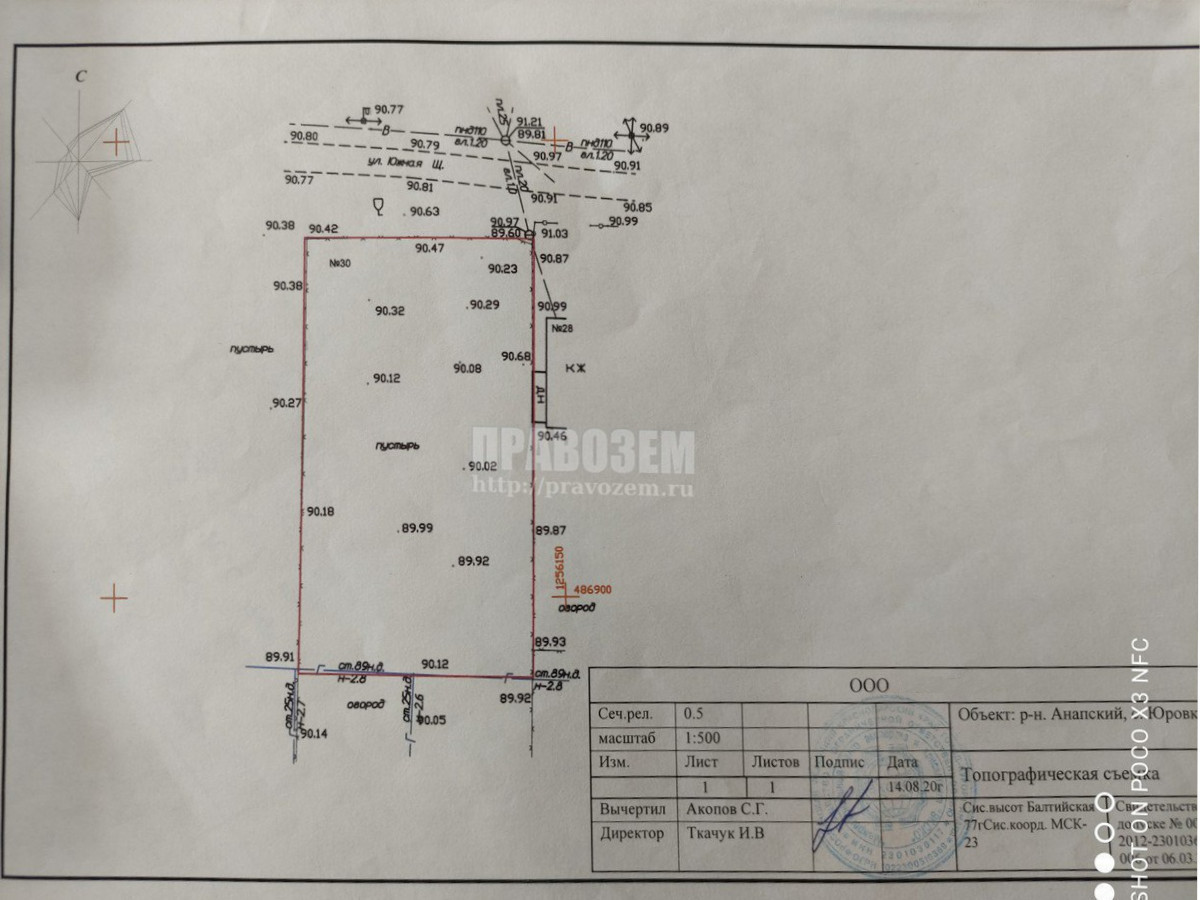

13 anonim-247968-5841 (Тюмень)
У нас зона ж-4 дом не должен превышать в высоте 122 метров над уровнем моря.
Да!
Хотя у нас местность не гористая, на схеме которую мы предоставили есть точки с высотами, максимальная высота на участке 92 метра над уровнем моря плюс наши 5 метров одноэтажного строения не превышает нормы 122 метров над уровнем моря зона Ж-1Б
Получил отказ на строительство обжаловал в суде
Гость 247968-5841 10 июня, 15:14
Если у Вас есть свободное время можете обратиться в суд, и оспорить законность требований. В ходе судебного процесса подайте ходатайство о проведении необходимой экспертизы подтверждающую Вашу правоту. Но все же рекомендую Вам Вам подготовить документы которые требуются для согласования.
Гость 247968-5841 10 июня, 15:53
Спасибо за совет, подумаю, может всё-таки подам исковое заявление! Мне обидно, что специалисты управления архитектуры и градостроительства имея нужную информацию о моем участке, зная местность, имея на руках топосъемку с координатами высот, все равно вынуждают купить у них этот техплан!

1 anonim-247418-6861 (Уфа)
Приобрели участок, при оформлении уведомления о начале строительства вышел отказ из-за недостаточности ширины уличного фронта. Есть какие-то пути обхода? Строить хотели в ипотеку.
Гость 247418-6861 5 июля, 14:24
Добрый день, как правило ипотеку под строительство ИЖС выдают, только на основании официальных документов. Так же со строительной компанией, которая ведет строительство, обязательно нужно заключить договор подряда, с продолжительностью работ не более 24 месяца. Не совсем понятна причина отказа, пришлите ответ.

1 anonim-247135-7689 (Москва)
Добрый день! Купили участок ИЖС в Солнечногорском районе. Подготовились к строительству. Узнали, что наша деревня переходит в Химкинский ГО. Пока шла смена адреса, начали строительство. Подали уведомление о строительстве через портал. Заполняя анкету под руководством сотрудника МФЦ. Пришёл отказ. Причина — некорректное заполнение пункта 3.3. 3. При этом все расстояния в этом пункте указаны верно. Что делать?
Отказ в уведомлении о планируемом строительстве
Гость 247135-7689 28 июня, 13:45
Добрый день, пришлите ответ с Администрации на почту Правозем указанную на сайте, Мы постараемся Вам помочь.

4 anonim-247922-5869
Доброй ночи. Имеется участок в собственности назначение ИЖС. Хотим начать стройку, подали уведомление о строительстве в департамент, пришёл отказ. Все соседи в округе строятся, а нам отказ. Файл прилагаю. Заранее спасибо!
Первый файл прикрепила случайно. Актуальный 2 и 3.
Гость 247922-5869 4 июня, 11:19
Добрый день, участок расположен в санитарно-защитной зоне, Вам необходимо получить заключение в санитарно эпидемиологии по строительству приложив проект дома

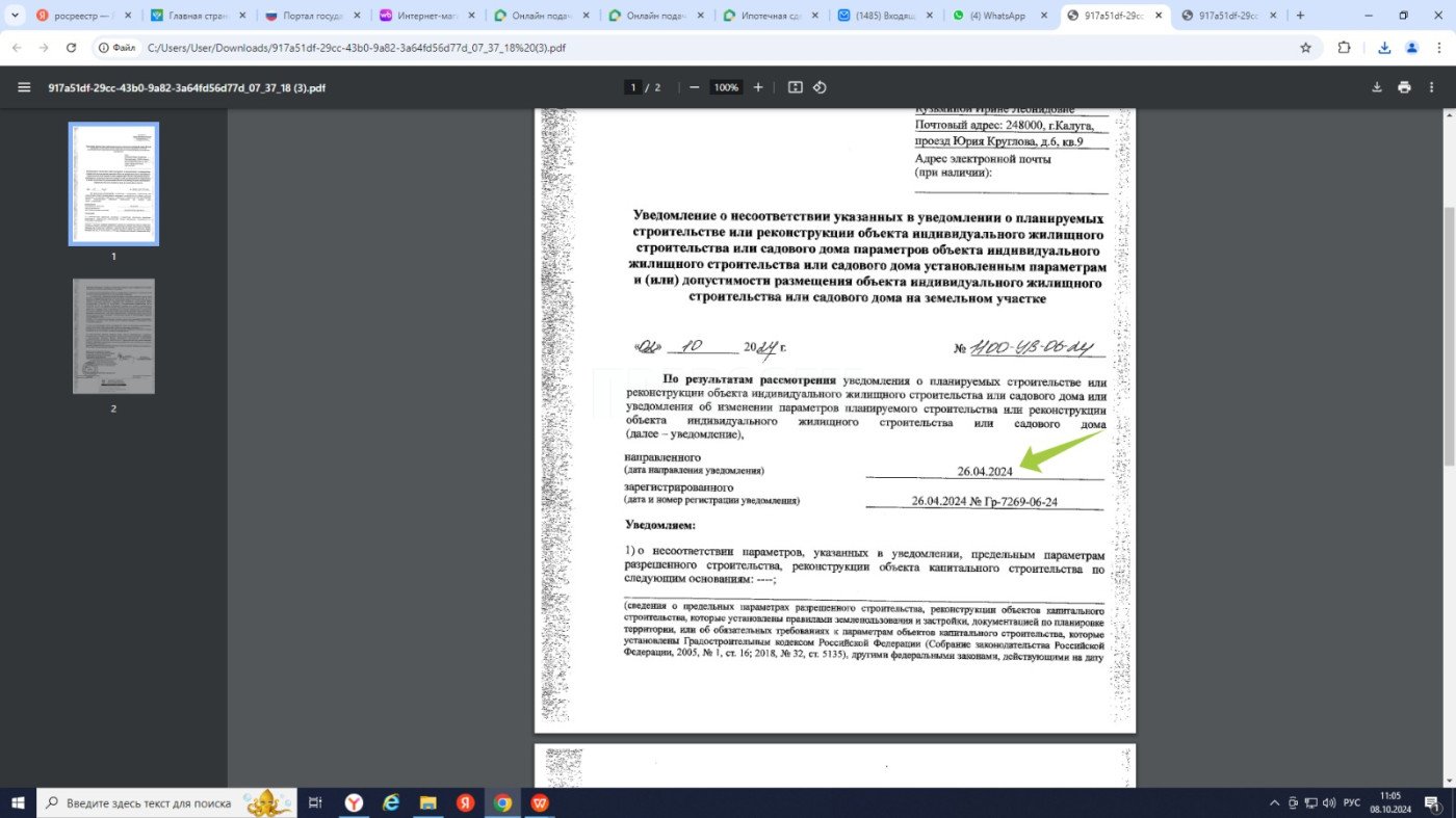

1 anonim-247170-6284 (Москва)
Здравствуйте. Получила отказ о увидомлении, а дом уже стоит. Вернее строиться.
Гость 247170-6284 9 окт., 11:12
Добрый день, пришлите пожалуйста градостроительный план земельного участка, уведомление о несоответствии на почту kuv@pravozem.ru а так же уточните, месяц окончание строительства и площадь.
