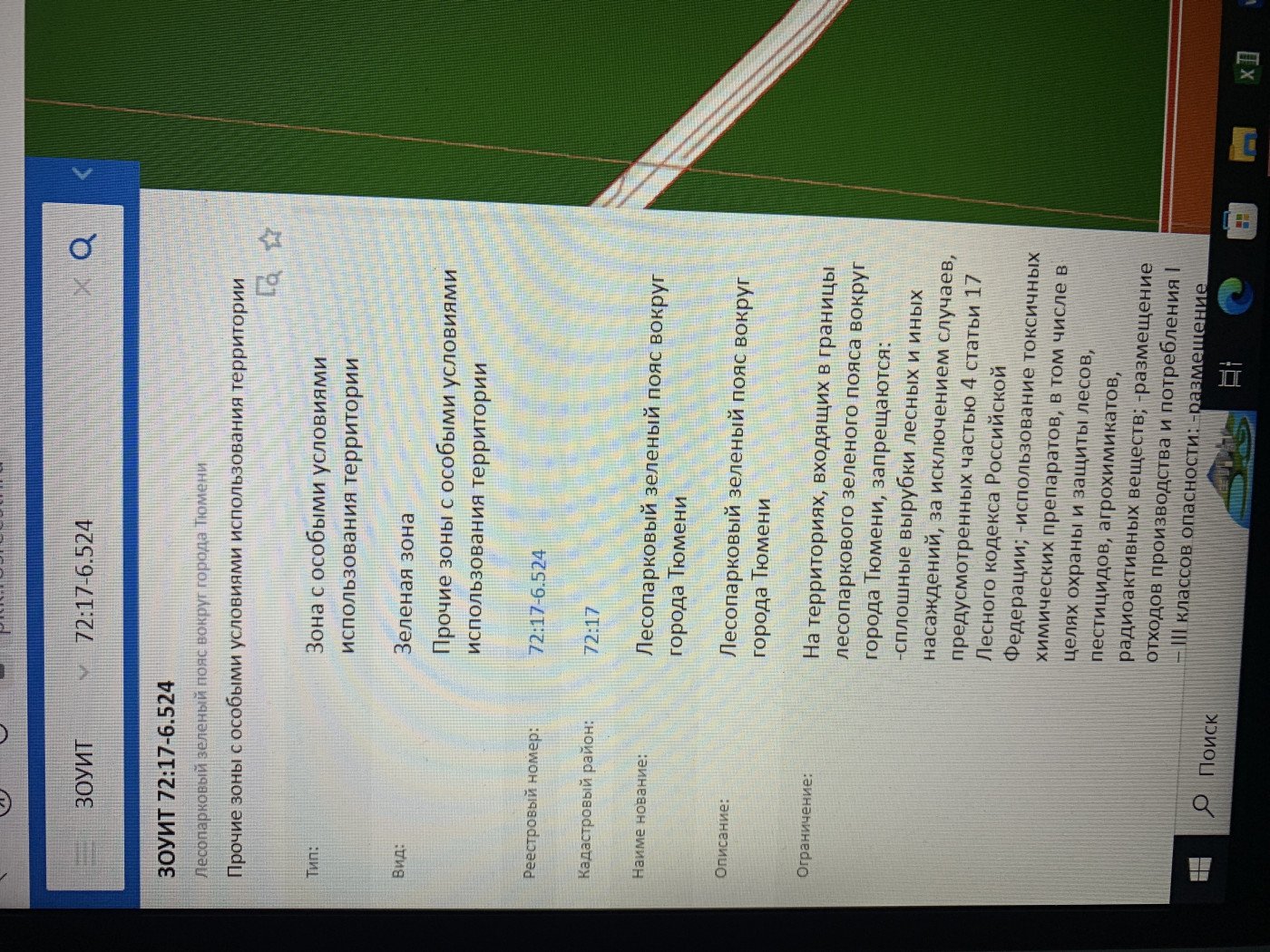

Здравствуйте, хочется приобрести у государства участок, все вокруг нашего города отнесли к ЗОУИТ «Лесопарсковый зелёный пояс вокруг города», как приобрести такой участок? Желаемый участок не разграничен, не имеет кадастрового номера, находится на границе СНТ
Участок в зоне ЗОУИТ
Гость 247569-2694 20 февр., 11:46
Добрый день, такой участок возможно приобрести в аренду, под освоение благоустройства территории, для этого Вам необходимо обратиться в компетентные органы.
