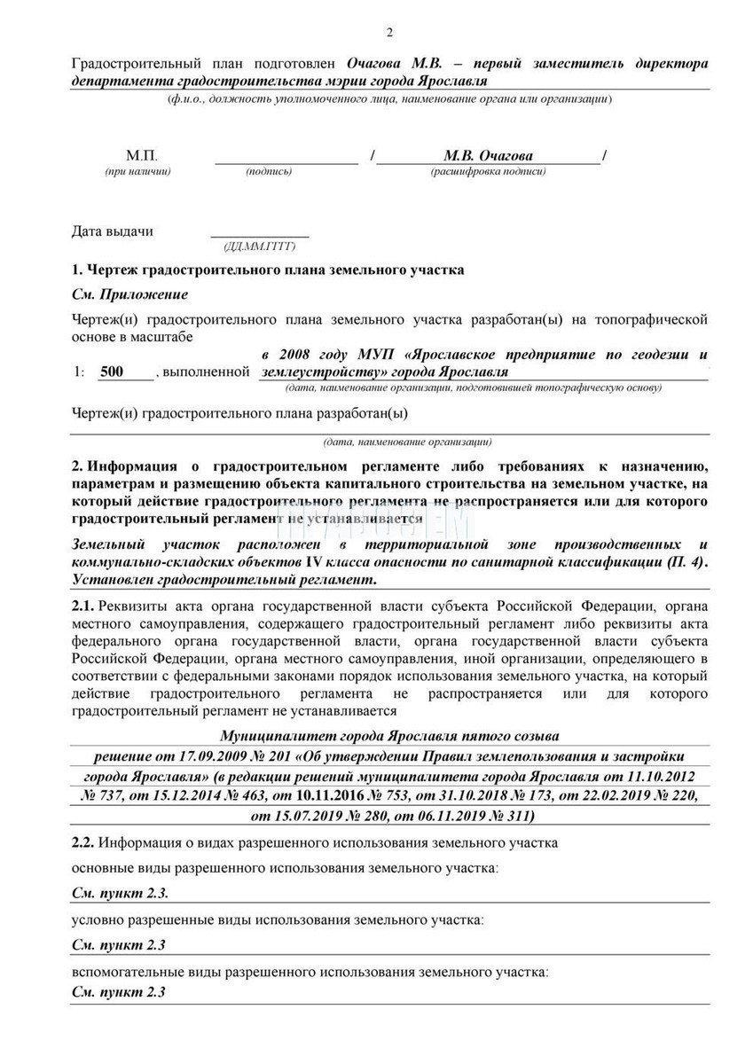

Добрый день. Подскажите пожалуйста. Стали оформлять документы на покупку дома, выяснилось что на земельном участке есть ограничения. Что нам ещё необходимо узнать? Сможем ли сажать или ставить гараж на земле где введены ограничения?

Добрый день, при покупке ЗУ необходимо хорошо проверить ЗУ, не только на ограничения и охранные зоны, но и соответствие координат, в ГПЗУ как раз видно пятно застройки под основное и вспомогательное строение, рекомендую перед покупкой обязать продавца оформить ОКС, так как на практике постановка на кадастровый учет строений в СЗЗ проходит по решению суда.

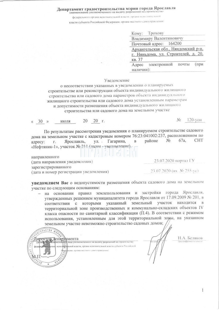

Здравствуйте! Купил участок СНТ под садоводство, получил отказ об уведомлении в строительстве. Так как участок находится в в Зоне санитарного разрыва магистральных трубопроводов углеводородного сырья. Участки размежеваны 2015 г. Решение Думы городского округа от 26.08. 2021 г. Как быть? Решать вопрос в судебном порядке?
Гость 247483-6980 12 авг., 16:45
Добрый день, отказ Администрации правомерный, согласно законодательству, попробуйте обратиться в суд и по решению поставить на кадастровый учет.

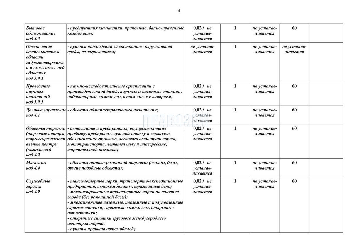

Добрый день. Половина участка под ИЖС находится в 3 поясе зсо (охрана водных ресурсов) сказано, что мне нужно согласовать строительство с сан-эпидем центром. Как это сделать? Через МФЦ или госуслуги возможно ли это сделать? Подскажите установку забора и столба под эл. Подключение так же нужно согласовывать? Спасибо.
Гость 247827-7103 11 окт., 10:32
Добрый день, для согласования охранной зоны необходимо подготовить проект, для этого рекомендую обратиться в Юридическую компанию по земельным вопросам, в регионе по местонахождению земельного участка, установка септика так же должна быть за пределами охранной зоны. Забор можно установить по границе Вашего участка без согласований, не нарушая рекомендации. Подводка линии электропередач так же требует согласование.

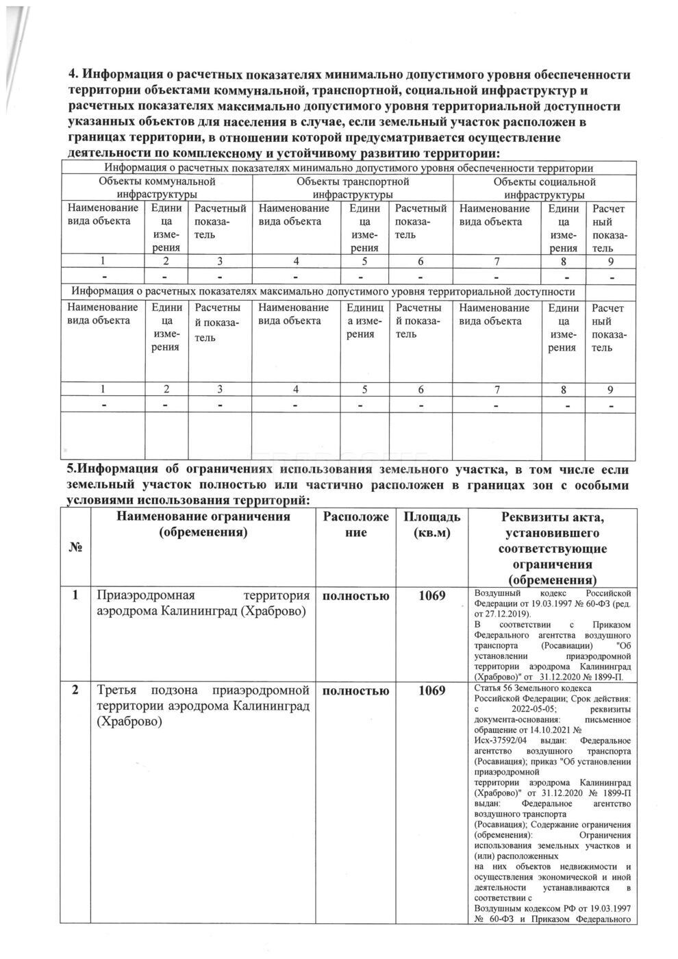

Здравствуйте! Выделяют землю в поле по льготной программе (как многодетные). По территории участка проходят ЛЭП. На участке в районе 40 % идёт защитная зона. Правомерно ли выделяют такой участок под ИЖС?
Гость 247217-7244 21 дек., 12:37
Добрый день, на федеральном уровне отсутствую четкие нормы и определения, вблизи выделяемого участка, на наличие охранных зон или какой либо инфраструктуры, при этом Вы должны понимать, на строительство в охранной зоне отведено пятно застройки земельного участка, а так же процент согласно правилам землепользования застройки, который нельзя нарушать, таким образом, может выйти возможность строительства очень маленького дома. Так же охранная зона может быть опасна для здоровья, рекомендую выбрать из предлагаемых земельных участков, что то другое.

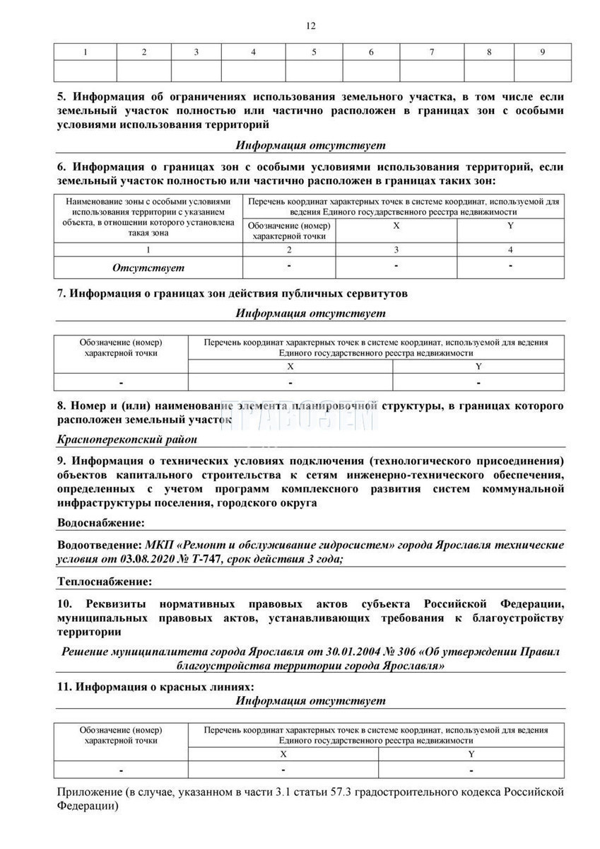

Добрый день! Приобрела участок ЛПХ для строительства дома. Запросила в Администрации ГПЗУ, мне прислали ответ, что необходимо перевести участок в ИЖС, так как участок расположен в зоне застройки жилыми домами. После приведения документов в соответствие администрация выдала ГПЗУ. На участке есть ограничения (прикладываю документы). Затем обратилась в администрацию с уведомлением о планируемом строительстве и получила отказ, так как участок находится в границах месторождения янтаря. ООО "Гермес", разрешение которого просит администрация, не контактирует. На территории месторождения есть другие индивидуальные жилые дома, узаконенные по дачной амнистии. А также администрация выдала разрешение на строительство в границах месторождения жилых домов средней этажности, сейчас построено пять домов. Можно ли все-таки планировать строительство? Можно ли будет узаконить по дачной амнистии?

Гость 247484-7627 11 июня, 16:12
Добрый день, рекомендую пройти согласования на наличие Недр, после чего можете строить без уведомительного порядка, при регистрации в основной пакет приложите заключение с Недр, должно пройти.

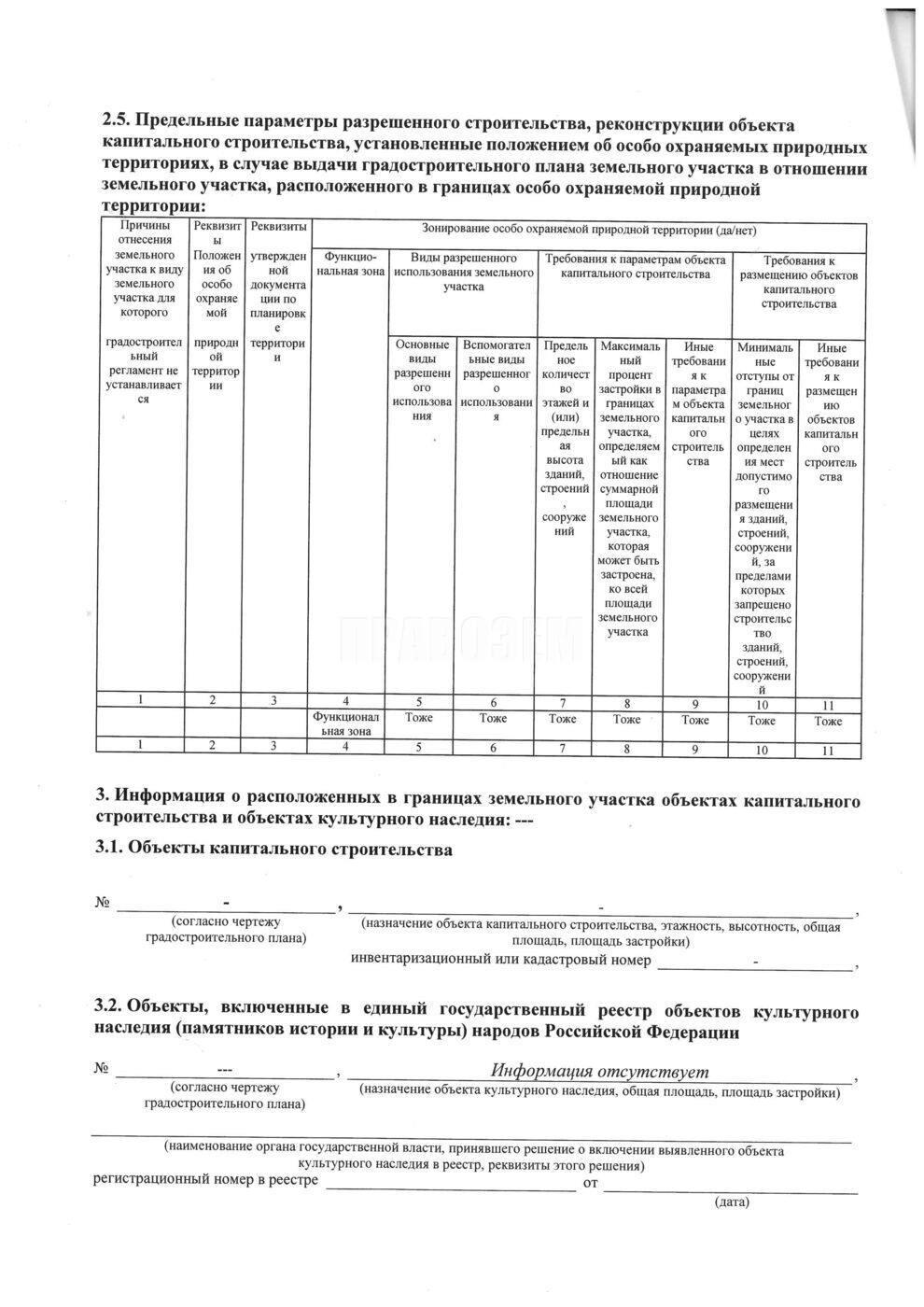

Добрый день, достался в наследство арендованный участок, земля под садоводство, решил строить дом, начал копать котлован и подал уведомление на строительство, пришел отказ, можете подсказать, куда обращаться, как получить согласование? Отказ прикладываю
Разрешение на строительство в санитарной зоне
Гость 247430-8120 9 сент., 12:29
Добрый день! Я посмотрел ваш отказ. Основная причина в том, что ваш участок полностью расположен в границах третьего пояса зоны санитарной охраны источников питьевого водоснабжения. Это накладывает особые ограничения: любые земляные работы (бурение скважин, котлованы, строительство капитальных объектов) требуют обязательного согласования с Центром государственного санитарно-эпидемиологического надзора (Роспотребнадзор); без этого согласования администрация автоматически отказывает в строительстве. Что делать дальше 1. Получить санитарно-эпидемиологическое заключение Обратиться в территориальное управление Роспотребнадзора по Московской области. Подать заявление о согласовании планируемого строительства на участке, приложить: правоустанавливающие документы на землю; ситуационный план, кадастровый паспорт; проект застройки (пусть даже минимальный эскиз дома, расположение на участке); пояснительную записку, что объект не будет угрожать санитарному состоянию источников воды. 2. Уточнить ограничения у эксплуатирующих организаций В уведомлении перечислены водозаборные комплексы (Касимовский, Подольско-Мячковский и др.). У них есть санитарно-защитные зоны. Иногда нужно согласие не только Роспотребнадзора, но и этих организаций (например, МУП Мосводоканал или местные структуры водоснабжения). 3. При необходимости корректировка проекта Если Роспотребнадзор даст замечания, может потребоваться изменить: место размещения дома на участке, тип канализации (например, запретить септик, разрешить только вывозную систему), предусмотреть герметизацию фундамента и исключение загрязнения почвы. 4. Повторная подача уведомления Когда получите положительное санитарно-эпидемиологическое заключение: повторно подаёте уведомление о строительстве в администрацию, прикладываете заключение. тогда у администрации уже не будет оснований отказать. Куда конкретно обращаться Территориальное управление Роспотребнадзора по Московской области (можно подать заявление через их сайт или Госуслуги). Филиал ГУП Мосводоканал или местный водоканал (уточнить принадлежность комплекса). Если земля в аренде также запросить письменное согласие арендодателя (муниципалитета).
