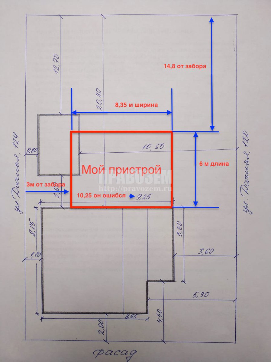

Здравствуйте, хочу купить дом и сделать пристрой, с отступами от забора 3м! Фото прилагается, дому 50 лет, все документы на дом и и разрешения с планом есть сделаны 2012. Подали на реконструкцию пришел отказ! Сказали что дом стоит без отступов 3м от забора! И пристрой к нему нельзя делать! Что делать?!
Вот отказ
Гость 247511-4936 3 нояб., 10:46
Добрый день! При реконструкции учитывают все отступы от границ, в Вашем случае с двух сторон нарушение, поэтому в обычном порядке не получиться оформить реконструкцию. Остается только обращение в суд для узаконивания.

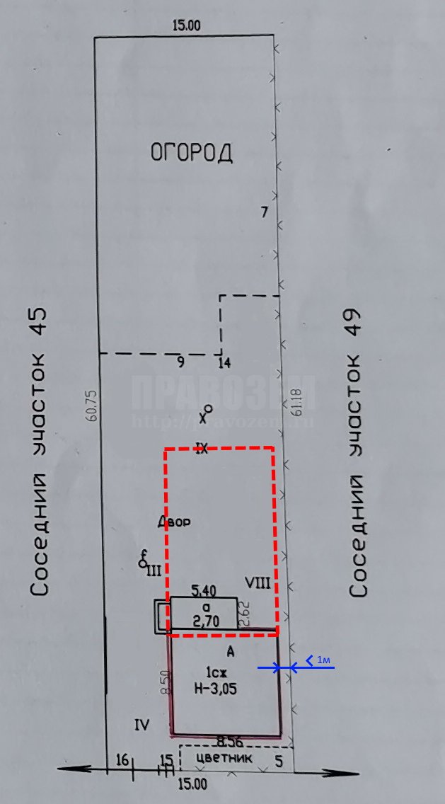

Спасибо за ответ! С каких сторон? То здание на которое заходит пристрой, его нету в риесте это просто сарай, которы сноситься.
Гость 247426-4940 3 нояб., 13:11
Снизу-2 метра и слева-1,10 метра.
Богушевский Ярослав 3 нояб., 14:28
1 anonim-247517-4941
Так это старый дом 1960г. Он сейчас стоит и остается! Он оформлен еще когда были допустимы такие отступы! То что красным я хочу пристроить соблюдая отступы 3м.
Гость 247517-4941 3 нояб., 15:47
Повторюсь- при получении уведомления о начале реконструкции, учитываются все отступы от границ, в том числе уже построенной части.
