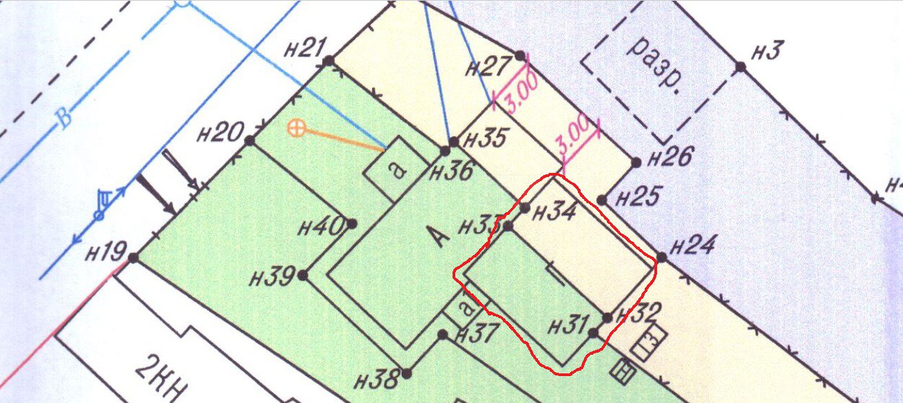

20 авг., 12:28
0 anonim-271270
Добрый день. Купили гараж, земля в собственности, гараж тоже. Гараж построен в 50х годах, слева и справа есть соседские гаражи, стены смежные получаются, общие. Земля в собственности-20кв. М, гараж-18м2 Хотим возвести все стены свои и на них уже ставить крышу. Можно ли вынести стену, ту где будут ворота, дальше на 60 см-это где то и будет 2 м2 -разница между площадью земли и площадью гаража? Нужно ли согласование с кем-то или нужны еще какие-то разрешительные документы?
Гость 271270 20 авг., 17:54
Добрый день. Для того, чтобы понять в какую сторону вы можете увеличить свой гараж. Вам необходимо провести межевание своего участка и обозначить его границы и только после этого начинать строительство.

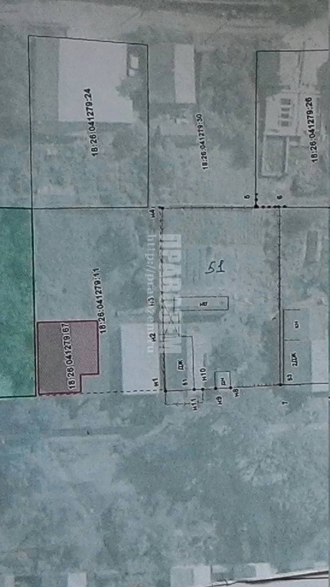

25 сент., 13:12
0 anonim-278420
Добрый день! Мой одноэтажный деревянный дом был построен в 1958 г, дом и сарай стоит прямо на границе межевания. В 2008 г. сосед построил кирпичный гараж на расстоянии ДВУХ метрах от стен моего дома и соответственно от границы межевания, в настоящее время он поставил забор-защиту от снега от моего сарая 1 метр. Сам сарай я обновил, поменял внешние доски, крышу накрыл профнастилом. Сосед предъявляет претензию, что я должен был отступить метр от границы при реконстукции сарая. Хотя он стоит с 1958 года, а я только обновил его внешний вид (заменил доски, покрыл профнастилом, обшил сайдингом). Вопрос таков, законно ли сосед построил свой гараж, в том числе по противопожарным нормам, а также по его установки "снежного щита", и состоятельны ли его претензий по поводу моего сарая?
Земельный участок под ИЖС. 51-й участок мой. Пунктиром обозначен сарай.
Снег с крыши соседа падает к нам на участок
Гость 278420 26 сент., 13:22
Добрый день. На схеме не понятно на чьем земельном участке построен сарай. Оформлен ли сарай и гараж соседа в установленном законом порядке. Если все постройки оформлены то в суде скорее всего не удастся добиться сноса построек. Если постройки не оформлены, то это самовольное строение, которое подлежит сносу. Относительно забора, то собственник имеет право возводить на своем земельном участке любые строение в соответствии с градостроительными и местными нормами.
А на каком расстояний должен быть его гараж от стен моего деревянного дома, в том числе и по противопожарным нормам? В интернете цифры разнатся.
Разнятся.
Гость 278420 27 сент., 13:51
Добрый день. Как правило по противопожарным нормам расстояния нормируются только между домами.Так гараж должен быть расположен на расстоянии одного метра от границ участка соседа.

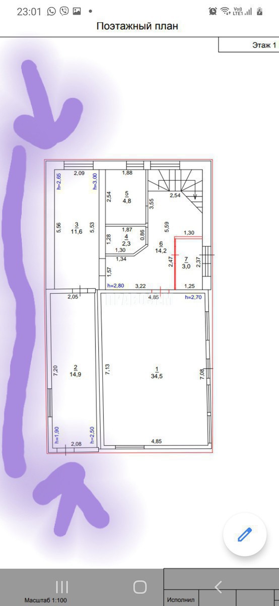

15 февр., 15:28
0 anonim-240886
Купили дом 8 лет назад. Все в собственности. Синим указанны наш дом (с правой стороны) и соседский участок (слева). Зеленым указан гараж. Расстояние между гаражом и домом соседей примерно 2 метра. Около 3-х лет назад сосед сделал пристройку, обозначена желтым цветом. Там кухня жилая, менее метра от забора. Плюс сделал второй этаж. На настоящий момент хочу сделать мастерскую, и есть идея со вторым этажом над мастерской (от гаража до хозпостроек обозначены красным). Какое должно быть расстояние от соседского дома? Законны ли его пристройка и второй этаж?
Требования к строительству заборов отступы и расстояния от построек
Гость 240886 15 февр., 17:51
Добрый день. Получали ГПЗУ? Пришлите, пожалуйста. Подскажите, сейчас у Вас с соседом спор?
Нет, не получали, но в техпаспорте на ситуационном плане все нарисовано, как я вам нарисовал. Нет, у нас с ним спора нет. Просто хочу спросить, как бы мне так начать строить, чтобы сосед не возмущался? Он 100% никаких документов и разрешений в администрации не брал. Является ли законной его переделка из одноэтажного дома в двухэтажный, ведь между его домом и моим гаражом у меня грядки.
Гость 240886 18 февр., 20:13
Переделка с одного на два этажа — это реконструкция, на которую нужно получать разрешение. Вам нужно сделать для начала ГПЗУ, а после планировать стройку.

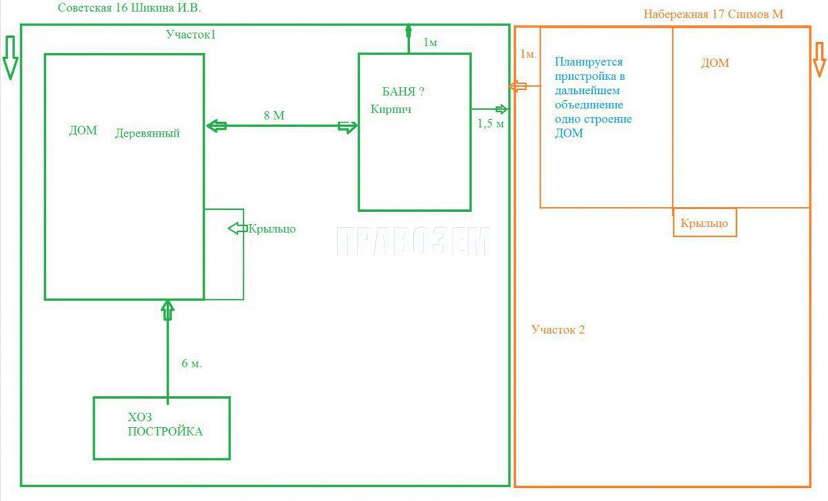

Гость 247399-5642 12 мая, 17:35
9 anonim-247399-5642 (Нижний Новгород)
Добрый день посмотрите план застройки такой вариант возможно узаконить
Реконструкция сарая хозпостроек гаражей
Гость 247399-5642 13 мая, 17:30
Добрый день! Соседи дадут Вам нотариальное согласие на такое расположение?
Гость 247399-5642 14 мая, 15:53
Если нет то как? На рисунке зеленый это мой участок там баня строиться планируется, а вот оранжевый это участок соседа он планирует к дому приставать.
