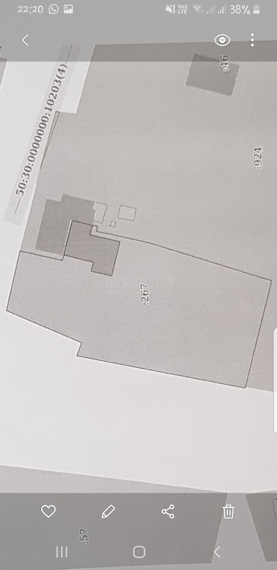

Добрый вечер, огромное спасибо за Ваш труд. Вопрос — есть участок на нем дом, половина дома моя половина соседей, половины формлины не по 1/2, а как отдельные строения, хотя мой дом имеет с соседним общую стенуВопрос : могу ли я снести свою часть дома без разрешения соседей и какой отступ тогда будт от их дома (он деревянный) до моего нового (кирпич) Вопрос 2 : Могули я получить разрешение на реконструкцию, формально оставив старый дом (3м х 9м) и пристроив к нему свой
Земля ИЖС, Одинцовский район.
Гость 247840-4362 14 июля, 10:38
Добрый день! Пришлите выписку из ЕГРН на Ваш дом на pravo@pravozem.ru, с сохранением вопроса.

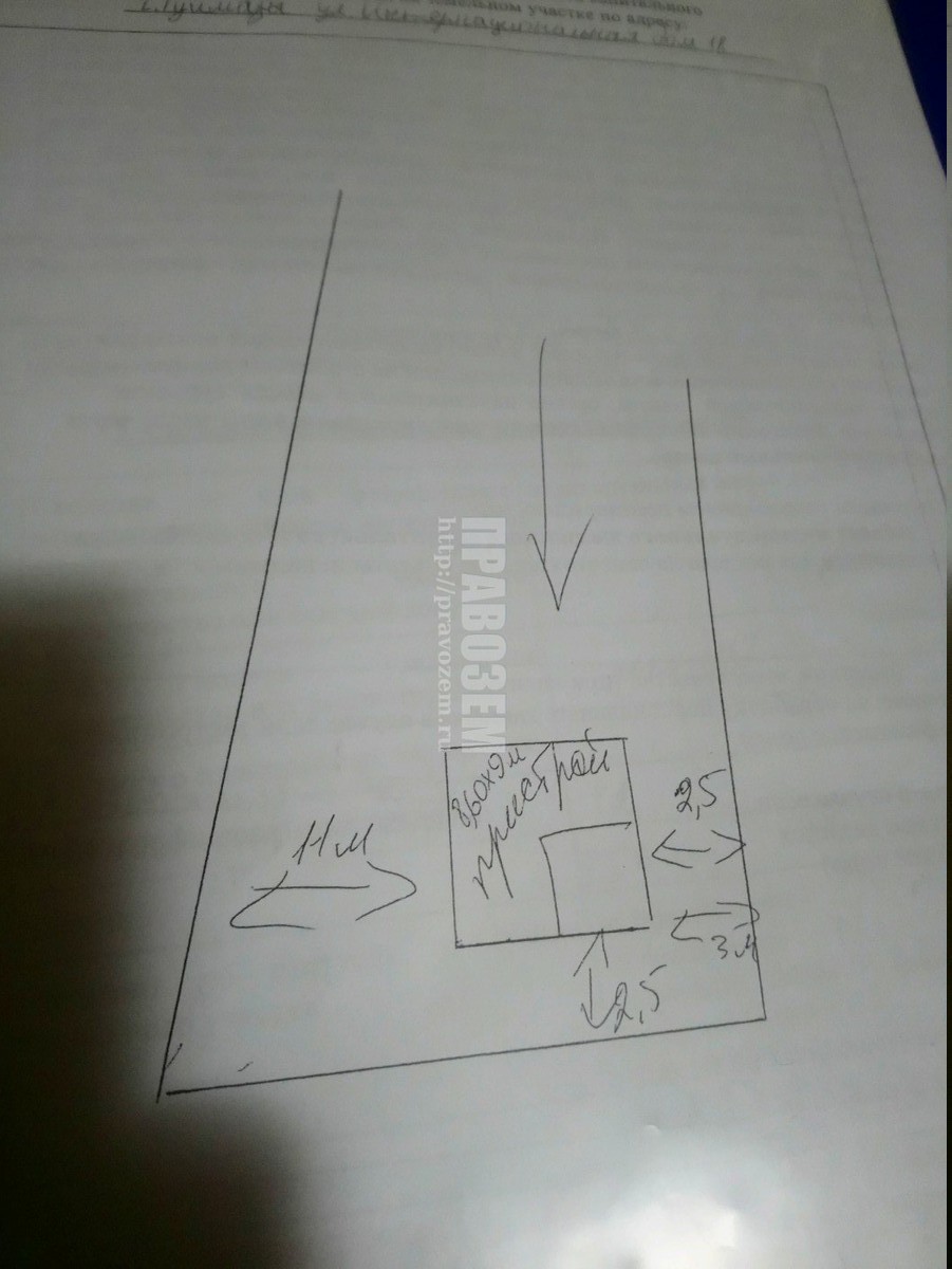

Здравствуйте, у меня ситуация такая, дом 1954 года, получили разрешение на реконструкцию, 2этаж построить. От соседнего участка по факту оказалось 1.5 метра, в документам указано 2.5. Еще ничего не построили. Что мне делать в этой ситуации?
Гость 247723-4606 25 янв., 13:04
Добрый день! Вы целенаправленно указывали такое расстояние? Какие отношения с соседями?
Богушевский Ярослав 26 янв., 09:44
3 anonim-247723-4606 (Уфа)
Мы размеры по линейки измерили, по плану участка, вместе с архитектурного отдела человеком, с соседями хорошие отношения.
Гость 247723-4606 26 янв., 10:32
Добрый день! Не очень понятно. Вы указали 2,5 метра, по факту 1,5 метра, что Вы мерили? И что Вы хотите сделать?
Гость 247723-4606 26 янв., 18:28
Добрый вечер! Мерили по плану участка, технический паспорт. Справа дом соседа, расположен прямо на меже. Получается по чертежу его дом от нашего расположен на 2.5 метров, а по факту расстояние 1.5 метров! В архитектурный ездил, чтобы взять уведомление, мерили по плану участка. Они с тем размером в 2.5 разрешили строиться. У меня будет реконструкция дома. В сторону огорода расширить хотел и второй этаж. Скажите пожалуйста если так построюсь в дольнейшем не отправят в суд, и мне обязательно брать разрешение у соседей?
Гость 247723-4606 28 янв., 12:53
Добрый день! Вы не сможете зарегистрировать Вашу реконструкцию, из-за нарушенного отступа. Необходимо получить официальный отказ и обращаться в суд.

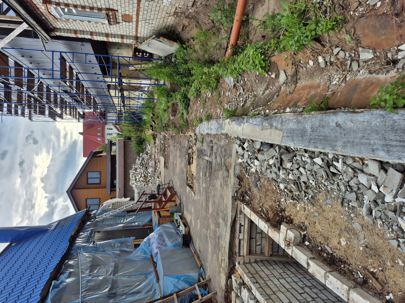

Добрый день. Подскажите пожалуйста, как в рамках закона я могу обслуживать стену своего дома, стоящий на меже. С соседями не дружим, на свою территорию не пускает. Имею ли я право вывешивать строительные леса над его участком? Предполагается, что леса на земельном участке соседа стоять не будут. Дом зарегистрирован, все документы имеются.
Гость 247280-5659 19 июля, 10:20
Добрый день! Территорию для обслуживания дома, Вы можете использовать либо по согласованию с соседом, либо установив сервитут на его участок.
Богушевский Ярослав 19 июля, 13:23
3 anonim-247472-5682 (Пермь)
спасибо за ответ! Что скажете по поводу лесов? Еще раз повторюсь, леса свешиваются над участком, земли не касаясь. На прилагаемой фотографии видна моя стена, подо мной строительный материал соседа, собственно над которыми проходят свешанные леса.
Обслуживание дома, стоящий на меже
Гость 247472-5682 20 июля, 12:28
Данный вопрос не нормируется ни каким актом, по этому нарушаете Вы права соседа или нет, может решить только суд.

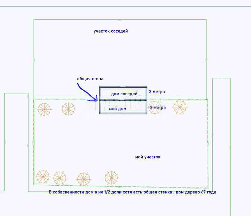

Здоавствуйте, такая же ситуация. Каким образом возможно установить сервитут к своей стене на участке соседа?
Дополню вопрос, если не присвоен кадастровый номер у одного из соседей с которым наш дом стоит на меже, у кого мнеспрашивать разрешение на подступ к своему дому. Фактически забор у него есть. На ппк учтено только строение в собственности, участок не имеет кадастрового номера.
Гость 247568-8659 28 июля 2026, 17:35
Здравствуйте! Для публикации обязательно уберите персональные данные (кадастровые номера, адрес, ФИО, если они есть на документах). По существу вопроса. Сам по себе факт, что дом стоит на меже, не дает автоматически права заходить на соседний участок. Если сосед не согласен, доступ можно получить только через суд путем установления сервитута (ст. 274 ГК РФ), если вы докажете, что без прохода невозможно провести необходимые работы по содержанию или реконструкции существующего дома. Если же реконструкцию не согласовывают именно из-за нарушения современных отступов, то сервитут не решает эту проблему. Он дает лишь право временного доступа к стене, но не устраняет нарушение градостроительных требований. Нужно разбираться с причиной отказа в реконструкции. Что касается второго вопроса. Если у соседнего участка нет кадастрового номера, это не означает, что у него нет собственника. Если забор существует и строение зарегистрировано, скорее всего, права на землю возникли ранее и просто не внесены в ЕГРН. Разрешение или согласие нужно получать у собственника (или иного законного владельца) земельного участка, а не у кадастрового номера. Если установить владельца не удается, сведения можно запросить через ЕГРН, администрацию или архив, а при необходимости обращаться в суд, где будет установлен надлежащий ответчик. Если сможете приложить отказ в реконструкции и ГПЗУ, можно оценить, действительно ли отказ законен и есть ли возможность его оспорить либо оформить реконструкцию другим способом.
