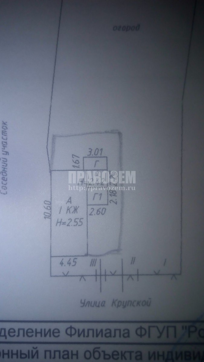

10 нояб., 19:25
1 anonim-247422-4437 (Москва)
Добрый день. Лет 7 назад купили дом 50-х годов постройки, стоит на меже. Право собственности на землю есть. Дом уже старый, без ванны, туалета и фундамента. Ниже уровня земли, достраивать его смысла нет. Хотелось построить новый на месте старого, увеличив площадь на пару метров. Однако в 50 см от стены моего дома стоит новый двухэтажный соседский, он выходит окнами на мою крышу. Согласие на постройку давала предыдущая хозяйка. Отступать некуда, так как участок маленький. С соседями не разговаривала, но думаю, что разрешение на реконструкцию с расширением они не дадут, потому что если даже чуть приподнять фундамент и перекрыть крышу, то закроется окно. Как мне быть? Жить остаток жизни в разваливающемся доме, пока он окончательно не развалится сам? Есть выход из ситуации? Как построить по закону?
Гость 247422-4437 11 нояб., 18:44
Добрый день. Если участок небольшой, то строить придётся на месте старого дома, но зарегистрировать получится только в судебном порядке.

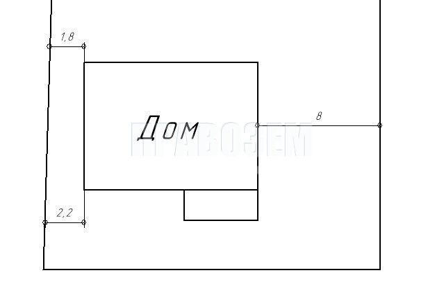

2 anonim-247443-3951 (Москва)
Добрый день. Есть дом в Озерском районе Московской области. Построен давно, документы получены достаточно давно без привязки к участку. Хочу провести реконструкцию дома и увеличить его площадь. Со стороны соседей отступ от забора меньше 3 м (эту стену хочу оставить без изменения). Посоветуйте как быть в такой ситуации. Многие говорят, что я не смогу зарегистрировать дом.
Гость 247443-3951 11 мая, 11:38
Добрый день! Какая категория и ВРИ участка? Пришлите схему расположения дома на участке с указанием отступов.
Богушевский Ярослав 12 мая, 15:18
Добрый день. Категория земель: Земли поселений (земли населенных пунктов). Для ведения личного подсобного хозяйства. Примерное расположение дома во вложенном файле. Заранее благодарю.
Граница от постройки до соседа менее 3 метров
Гость 247443-3951 12 мая, 16:06
Пришлите на почту pravo@pravozem.ru кадастровый номер участка, площадь и этажность дома, мы проконсультируем Вас о возможности регистрации этого дома.
