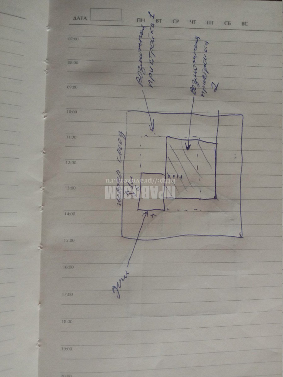

Добрый день! В собственность купили соседний полдома с участком. Полдома собственность на двоих, (но соседи не адекватные — всегда против, даже посадив у забора тыкву и кабачки, отступив примерно 50 см). Полдома состоит из жил. Площади 36 м2 и примерно 40м2 старые пристройки (входит:веранда, коридор, приспособленный туалет и ванная, кладовка и котельная). Хотим убрать все пристройки и из жил. Части сделать гараж с въездом через главный фасад и с другой стороны баню. Вопрос: Какие действия с моей стороны необходимо сейчас сделать (проект реконструкции, разрешение на реконструкцию от администрации, разграничение дома в натуре с соседями через суд и т. Д), чтоб в будущем не возникло непредвиденных препятствий? Спасибо Марина.

Добрый день. Какие документы имеются на жилой дом? Изобразите ситуацию схематически? Общая ли крыша у дома?

Добрый день! Да, крыша общая, но разделена внутри примерно по общей стене дома. Сам дом и участок также разделены (общая стена дома идет и на жил. Часть и на пристройки). Если напишите эл. Почту могу скинуть план из БТИ. Документы оформлены по закону:договор купли продажи, отказ второго собственника по умолчанию через уведомление. Регистрация в палате, выписка ЕГРН. На данном этапе я жду выполнения работ горгаза по демонтажу/монтажу газопровода в землю (я писала выше, что это второй участок, получается что между участками стоит труда газа высотой примерно 1.2 -1.4 м, которая мешает сейчас даже простому проходу). Следующий этап: предложу второй собственнице подписать соглашение о разделе дома в "Натуре", если откажется подав в суд (надеюсь все будет нормально, так как по закону у нас все имеется для отдельного проживания, а также мы не состоим в родстве). Регистрация права собственности с отдельным адресом. Затем по порядку:Заказ проекта реконструкции и передача в комиссию администрации города на получение разрешения на реконструкцию. Это в краце, если так можно выразится. Спасибо. Марина.

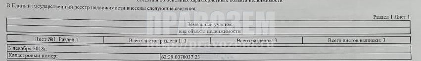

3 anonim-247484-4753 (Рязань)
Ярослав, добрый день. Получил отказ на Уведомление. Помогите разобраться в чем причина отказа и что делать с таким отказом дальше.
Гость 247484-4753 11 март, 20:11
Добрый день! Пришлите кадастровый номер участка
Богушевский Ярослав 11 март, 23:38
Ярослав, приложил скриншот выписки из ЕГРН по земельному участку.
Гость 247484-4753 12 март, 13:12
Добрый день! Ваш участок находиться в территориальной зоне Д2- предназначенной для ведения деловой и коммерческой деятельности. Если дом уже построен, то Вам необходимо обратиться в суд, для его узаконивания.
Богушевский Ярослав 12 март, 19:47
Ярослав, да, дом построен, но построен очень давно, сейчас цель провести его реконструкцию, уведомление подавалось на неё.
Гость 247484-4753 15 март, 10:30
Добрый день, в любом случае, узаконить реконструкцию вы сможете только в судебном порядке. Отказ, полученный вами послужит основанием для обращения в суд.
