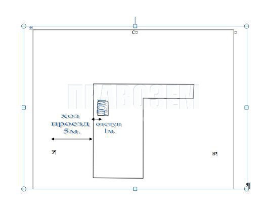

Здравствуйте! У меня очень интересная планировка участка (картинка во вложении). Имеется хоз. проезд 5 м между участками (на соседнем участке нет ни одного строения). Мы отступили 1 м от границ нашего участка и подали уведомление о начале строительства. Вроде бы, нормы не нарушили.
Согласно СП 30-102-99 (подпункт 4.2.5):
На территориях с застройкой усадебными, одно-двухквартирными домами расстояние от окон жилых комнат до стен соседнего дома и хозяйственных построек (сарая, гаража, бани), расположенных на соседних земельных участках, должно быть не менее 6 м."
Согласно СП 30-102-99 (подпункт 5.3.4):
До границы соседнего приквартирного участка расстояния по санитарно-бытовым условиям должны быть не менее: от усадебного, одно- двухквартирного и блокированного дома — 3 м с учетом требований п. 4.1.5 настоящего Свода правил; от постройки для содержания скота и птицы — 4 м; от других построек (бани, гаража и др.) — 1 м; от стволов высокорослых деревьев — 4 м; среднерослых — 2 м; от кустарника — 1 м.
Нам пришло уведомление о несоответствии указанных в уведомлении о планируемом строительстве параметров объекта. А именно, 1. Минимальное расстояние от границ соседнего участка до основного строения на земельном участке не менее 3 метра; 2. Минимальный размер фронтальной стороны земельного участка менее 12 м. Поясню, что участок 13.5 соток не стандартной формы, под ИЖС. На самом деле дом уже стоит, соответственно изменить его расположение нереально.
Данные указанные в уведомлении (мы честно указали отступ — 1 м):
  • минимальный отступ от северной границы участка — 8 м,
  • минимальный отступ от западной границы участка — 1 м,
  • минимальный отступ от южной границы участка — 25 м,
  • минимальный отступ от восточной границы участка — 10 м.
Ссылаются на параметры: От границ соседнего участка до основного строения — 3 м. Но как мы понимаем, до границ соседнего участка очень далеко, нас разделяет целых 5 м хоз. проезда. Подскажите (объясните) пожалуйста, по верным ли нам основаниям отказали, как действовать далее.
Получили уведомление о несоответствии

16 дек., 22:19
2 anonim-247836-5173 (Санкт-Петербург)
Ярослав, добрый вечер. Получили уведомление о несоотвествии. Дом из двух половин, но для одной семьи. Одна кнализация, одно подключение к электричству, два отдельных входа и одна общая крыша и стена между половинами. В техническом плане нашли признаки объекта блокированной застройки. Если исправить этот призак, а именно будет проделана дополнительная дверь между двумя половинами. Можно ли повторно подать уведомление об окончании строительства с измененным техпланом или только через суд?
Гость 247836-5173 17 дек., 13:14
Добрый день, да, суд- это уже крайняя мера, к тому же гарантии 50/50. Постарайтесь исключить возможность признать строение блокированной застройкой, и обратитесь с откорректированным техпланом повторно.
Богушевский Ярослав 17 дек., 15:06
