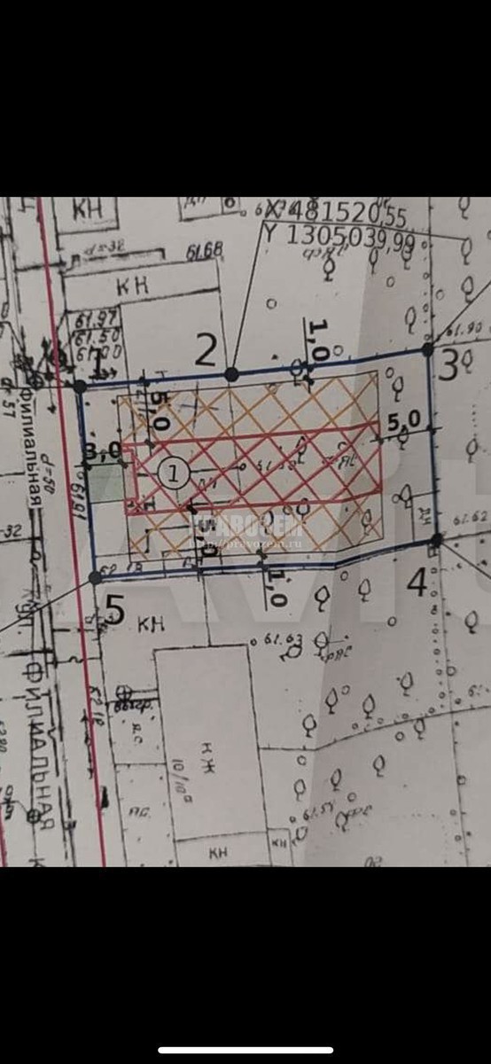

4 anonim-247548
Ярослав, добрый день! Подскажите, пожалуйста, построил дом. В ГПЗУ указана охранная зона 8 метров. Если дом построен с нарушениями, смогу ли я поставить на кадастровый учет, или будут проблемы?
Гость 247548 24 март, 14:31
Добрый день! Пришлите для наглядности схему расположения Вашего дома на земельном участке, и как располагается дом соседа по отношению к Вашему участку.
Спасибо за ответ! Прикладываю схему. Расстояние от домов по градостроительному плану 8 м. Фактическое расстояние 6,6 м. Соседский дом стоит в 1 метре от забора.
схема распределения участка
Гость 247548 29 март, 14:02
Дело в том, что после того как Вам выдадут разрешение на строительство, необходимо будет сформировать технический план (формирует кадастровый инженер). Он будет делать замеры углов дома и делать привязку дома к земельному участку.
И вот тут начнутся проблемы, так как в ГПЗУ и СПОЗУ будет стоять отступ 8 метров, а по факту 6 метров. То есть вся эта документация не будет соответствовать Вашему дому. Но Росреестр, как правило, не обращает на это внимание. То есть зарегистрировать сможете. Если же все-таки возникнут проблемы, то сможете узаконить по суду. Звоните, поможем решить вопрос.

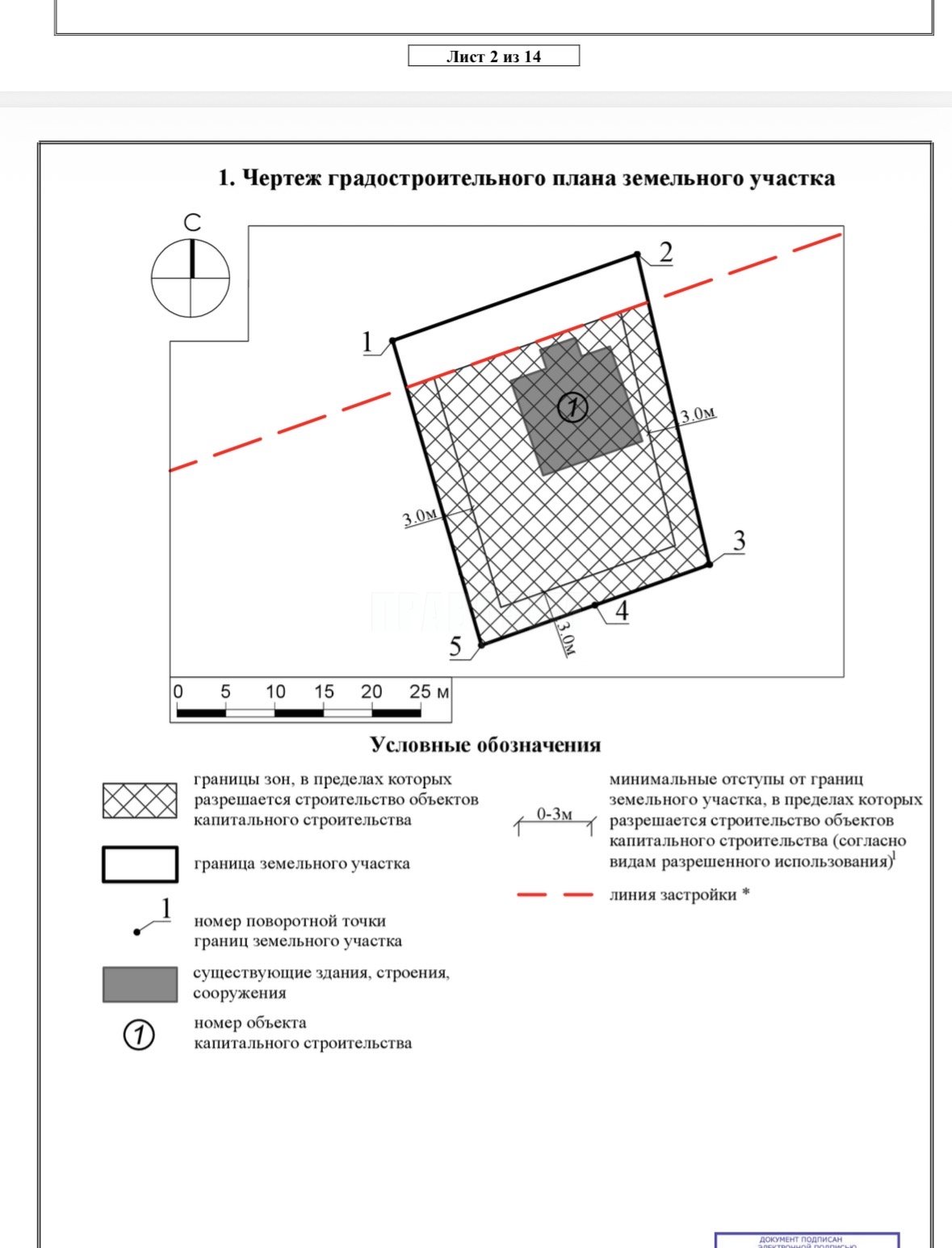

Добрый день. Получила градостроительный план. Помогите, пожалуйста, его расшифровать. По левой стороне понятно, нам отчертили метр. А по правой — граница, вроде, идёт по забору или смещена?
Добрый день. Получила градостроительный план. Помогите пожалуйста его расшифровать. По левой стороне понятно нам отчертили метр, а по правой граница вроде идёт
Гость 247872-1886 3 авг., 16:38
Да, правая граница у Вас идет по забору. Для точного ответа лучше было бы, если бы эта страница с пятном застройки была представлена в полном виде вместе со всеми обозначениями.

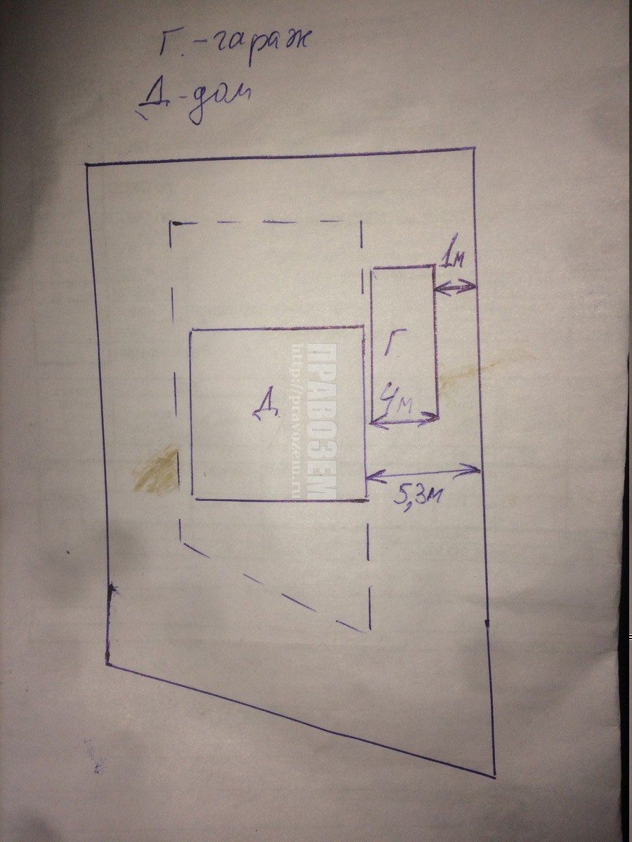

Здравствуйте могу ли я так строиться? Стены дома и гаража не соприкасаются, фундаменты разные, расстояние между домом и гаражом 30см
Гость 247767-4154 24 окт., 18:09
Добрый день! Да, если гараж с домом не соприкасаются , то препятствий в регистрации построек быть не должно.

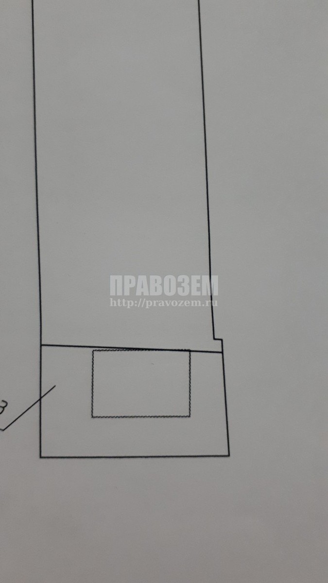

2 anonim-247606-3989
Добрый день! Подскажите пожалуйста, построили дом, разрешения на строительство не было. Земля в собственности ИЖС. После обмера для получения техплана обнаружили, что балкон с опорами на землю выступает за пределы границы участка на всю свою глубину, то есть граница проходит по линии стены дома. Балкон соответственно со стороны улицы. Какие есть варианты решения? Спасибо.
Гость 247606-3989 26 авг., 18:34
Добрый день! Вам необходимо попробовать сделать перераспределение той земли на которой располагается балкон с опорами, для этого нужно обратиться в администрацию.

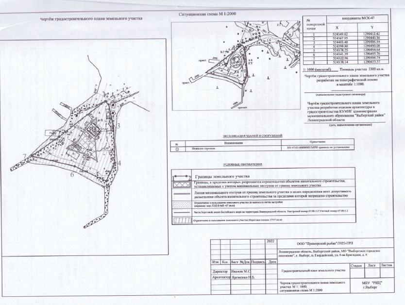

2 anonim-247408 (Санкт-Петербург)
Всем привет! Очень нужна Ваша помощь! Есть жилой дом в Красногорском районе, в микрорайоне Опалиха. ИСОГД не принимает дом и не вводит в эксплуатацию, так как ступенька выходят за зону разрешенной застройки. По ГПЗУ зона нанесена условно, то есть точных координат зоны нет. Как можно обойти сложившуюся ситуацию? ПС. Дом готов, сносить не будут, в правилах землепользования и застройки Красногорского района нечего путного не нашла. Прикрепляю кусок СПОЗУ граница (показана бордовым пунктиром).
Гость 247408 6 март, 15:31
Добрый день! Пришлите приостановку которую получили необходимо ознакомиться с ней.
Богушевский Ярослав 10 март, 11:19
