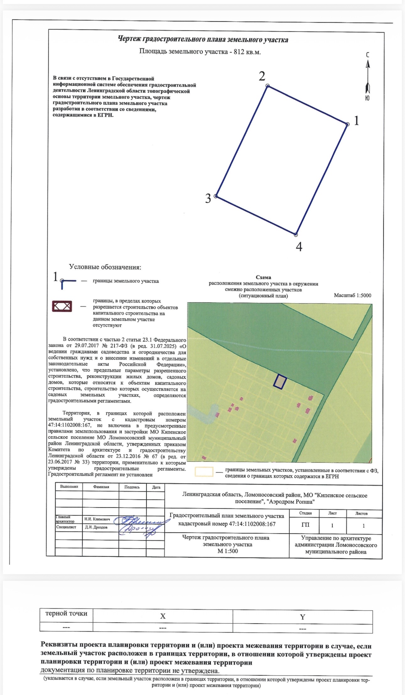

Добрый день! Помогите пожалуйста. Приобрели участок ВРИ СНТ для дачного строительства. На карте П33 территория под садоводство с застройкой не более 33% от площади участка. Получили ГПЗУ застройка 0%, примечание что градостроительный регламент земель не установлен. Можно ли что то сделать? Планировали строить жилой дом. У соседних участков такая же история, при разрешении на строительство-отказ. Люди строят дома и потом регистрируют задним числом без разрешения. [вложенный файл].

Добрый день. Ситуация, к сожалению, довольно типичная для СНТ, попавших в серую зону градрегулирования. Разберём по сути, без иллюзий. Что означает ваш ГПЗУ (0% застройки) Если в ГПЗУ указано: градостроительный регламент не установлен и при этом параметры застройки = 0% это не значит, что строить нельзя вообще, но означает: правила застройки для этой территории официально не утверждены администрация снимает с себя ответственность и поэтому: не выдает разрешения / уведомления пишет 0%, чтобы не согласовывать Это юридическая пустота, а не прямой запрет. Почему на карте ПЗЗ указано 33%, а в ГПЗУ 0% Тут ключевой момент: карта ПЗЗ (где 33%) это зона планирования но если написано регламент не установлен значит: зона формально есть но конкретные правила для нее не утверждены Поэтому ГПЗУ формально обнуляет параметры Можно ли строить жилой дом на СНТ Да, в принципе можно, если: ВРИ: для садоводства участок в границах населённого пункта (важно!) С 2019 года: разрешения на строительство не требуется действует уведомительный порядок Но у вас проблема администрация отказывает даже в уведомлениях. Что реально делают люди (и почему это работает) Вы правильно описали: строят и потом регистрируют Это схема через: Дачная амнистия Суть: Строят дом без уведомления Делают техплан через кадастрового инженера Подают в Росреестр Регистрируют как жилой или садовый дом И это законно, если дом: не выше 20 м до 3 этажей стоит в пределах участка соблюдены отступы Но есть риски (важно) Не всё так безоблачно: если потом утвердят регламент могут возникнуть вопросы если нарушены отступы могут не зарегистрировать если земля вне населённого пункта сложнее признать жилым Что можно сделать более чисто 1. Проверить категорию земли Очень важно: земли населённых пунктов (лучше) сельхозназначение (сложнее с жилым статусом) 2. Подать уведомление повторно (с доработкой) Иногда помогает: приложить: схему размещения дома ссылку на ПЗЗ (33%) требовать письменный отказ 3. Обжаловать отказ Через: прокуратуру суд Основание: администрация не может запрещать строительство, если: ВРИ допускает нет установленного регламента 4. Самый рабочий путь (на практике) Если хотите без долгих судов: строят регистрируют по амнистии Но: строго соблюдайте: отступы (обычно 3 м от границ) не залезать на дороги и зоны заранее обсудите с кадастровым инженером Мой честный вывод У вас сейчас 3 варианта: Бороться (долго и правильно) суд / прокуратура Ждать, пока утвердят регламент может занять годы Строить и регистрировать по амнистии самый распространённый путь Важный совет Перед строительством обязательно: закажите ГПЗУ ещё раз + консультацию кадастрового инженера проверьте: красные линии зоны (ЛЭП, дороги и т.д.)
