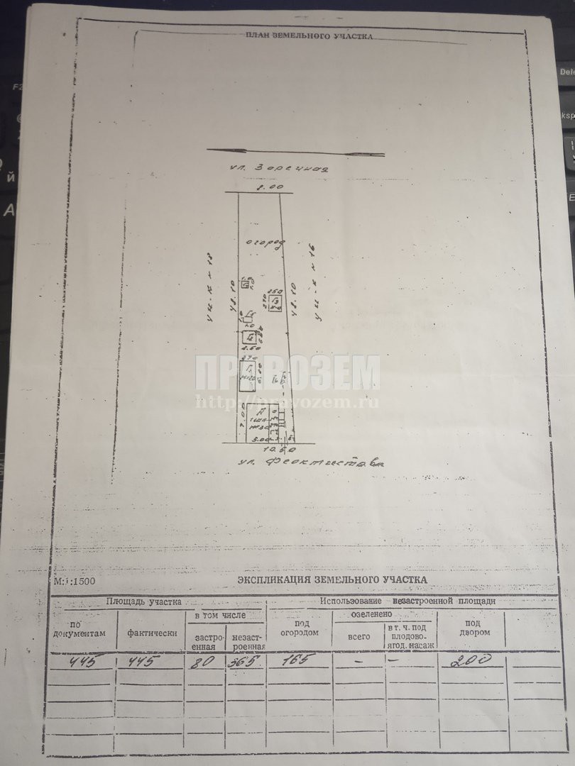

Здравствуйте, у меня есть дом в черте города на узком участке. Захотел я построить дом на месте старого дома. Однако всплыл ряд проблем. Подскажите как эти проблемы решать. 1. Выяснилось что красная линия участка идет по самому дому в документах, в то время когда у всех соседей идет по забору находящемуся в 5 метрах от дома. 2. Участок слишком узкий чтобы построить дом со всеми необходимыми отступами. Ширина участка по кадастровому плану 10.5 метров. При этом на соседнем участке стоит баня параллельно нашему дому с отступом от межи в 1 метр. Отодвинуть дом в глубь участка нельзя, т. К участок сужается до 8 метров.
Строительство или перепланировка дома на узком участке

Добрый день! Не очень понятно, что Вы имеете ввиду под красной линией. Вдоль Ваших участков проходит красная линия вдоль на одном расстоянии от всех участков. Если участок узкий, Вы можете попробовать получить разрешение на отклонение от норм строительства.
Богушевский Ярослав 7 мая, 09:47
6 artberezh (Ростов-на-Дону)
Граница участков у всех соседей идет по забору, и только у меня граница участка, как выяснилось идет по дому. То есть на 5 метров дальше чем у всех остальных.
Что нужно сделать чтобы изменить границы участка?
Артем 7 мая, 10:56
Добрый день! Какая у Вас площадь участка по документам? Площадь участка в заборе у Вас больше чем 483 кв.м.?
Богушевский Ярослав 12 мая, 10:59
Откроенно говорят это не понятно, у нас по документам площадь участка 483. М2 А по старому плану, 450. Вполне возможно что нам посчитали площади при продаже участка по забору как у всех. Это отличие от соседей у нас всплыло тогда когда я попытался провести газ и мне понадобилось подать границы участка. В Горгаз. До этого все думали что границы учатка идут по забору как у всех остальных.
Артем 13 мая, 11:04
Добрый день! Теперь не понятно на что опирался кадастровый инженер когда формировал межевой план. Он должен был делать замеры по забору и соответственно площадь участка должна была быть 483 кв.м.
Богушевский Ярослав 16 мая, 16:40
Что нужно сделать чтобы изменить границы участка по забору, и пересчитать площадь по новому размеру. Как я понял чтобы строить дом в границах участка нужно получить разрешение на строительство с отклонением от норм. У кого я должен взять это разрешение и что для этого нужно сделать, какие документы подготовить.
Артем 18 мая, 11:20
Нужно сделать межевой план на исправление кадастровой ошибки и на основании него внести изменения в кадастровый учет. За разрешением на отклонение от норм строительства, обратитесь в местную администрацию, необходимый пакет документов лучше уточнить у них. В Московской области требуется -Обоснование отклонения от норм строительства, техническое заключение и заявление.
