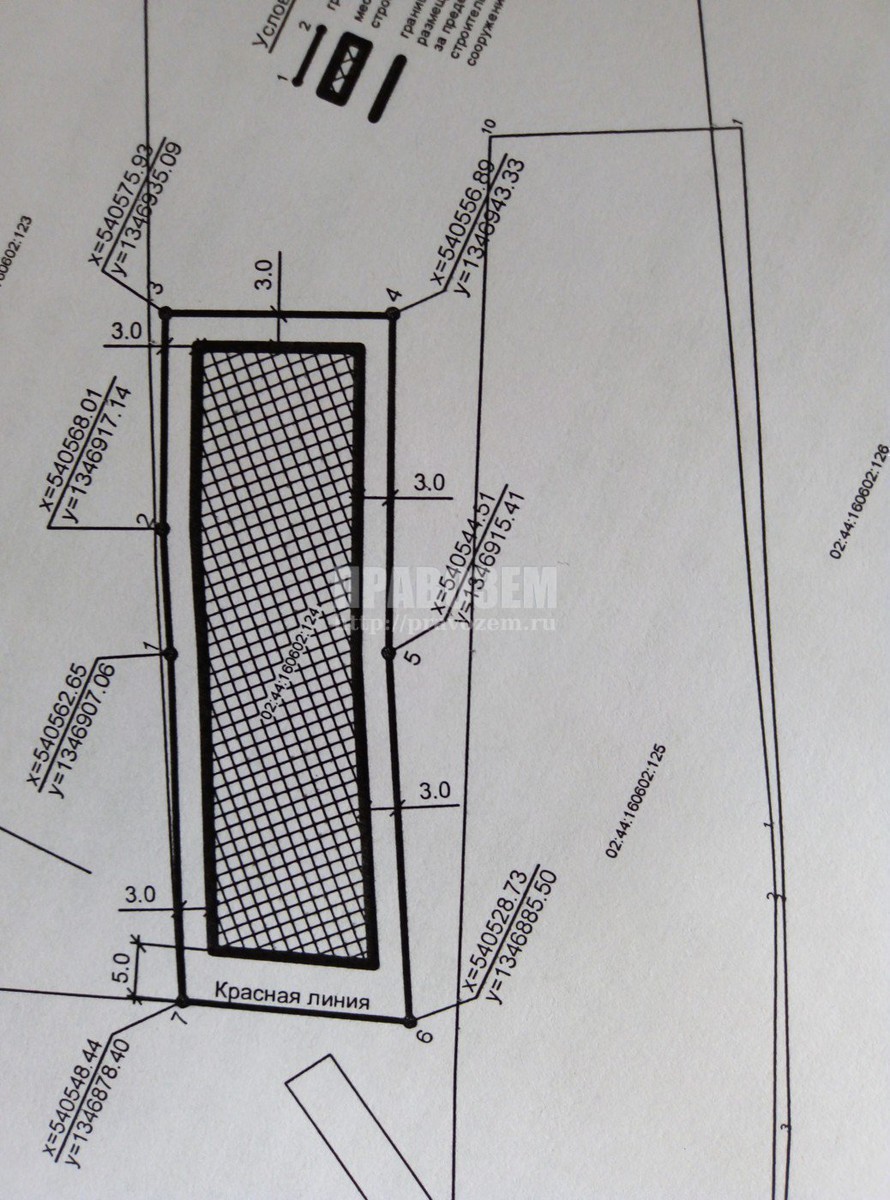

Допустима ли постройка дома со встроенным гаражом вплотную к границе земельного участка? Участок тупиковый, до дороги 22 м от забора. Очень хочется выезжать из гаража сразу на собственный участок дороги до улицы, а не во двор.
Необычное расположение участка.
Евгений Смирнов 19 март, 15:03
Добрый день! У Вас есть ГПЗУ? Если есть пришлите скан страницы с допустимым пятном застройки.

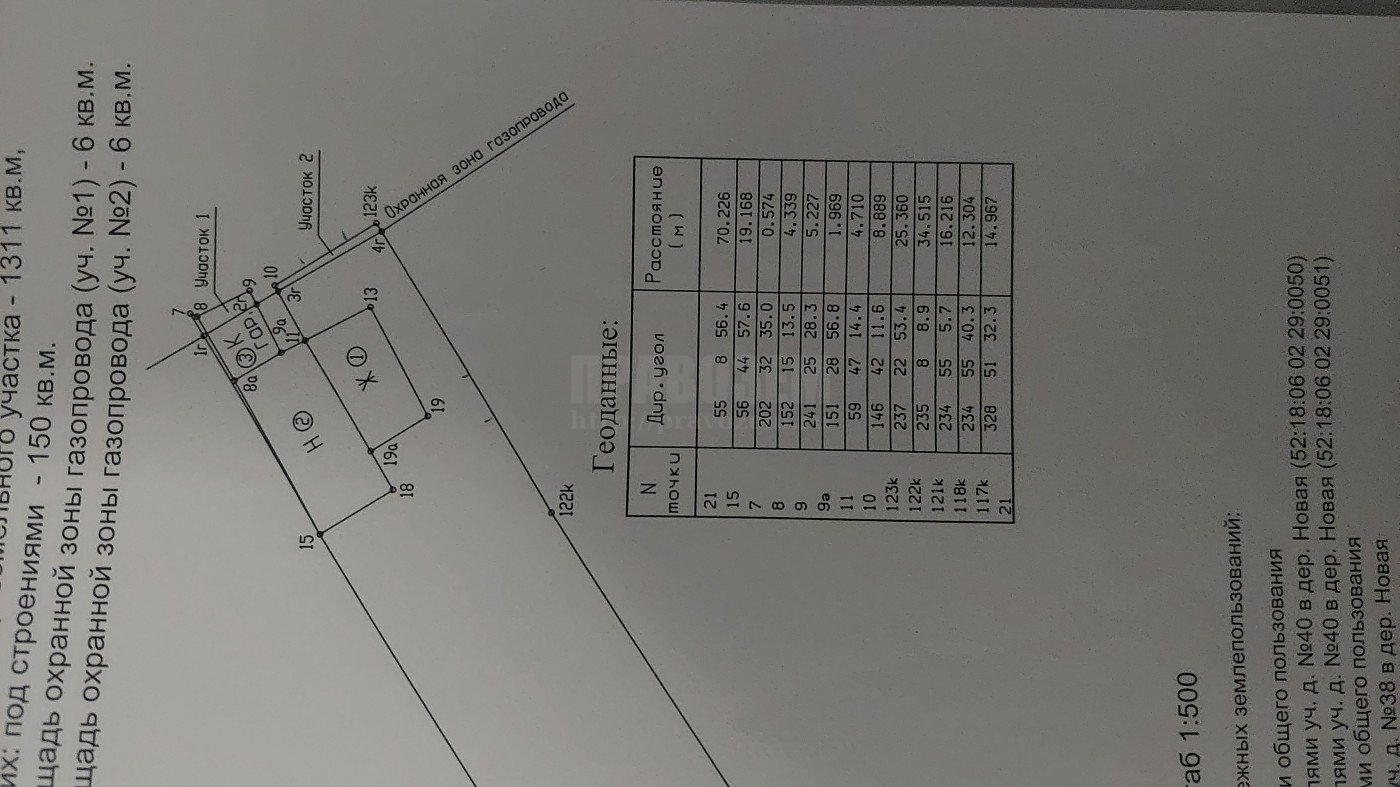

Доброго времени суток. У нас возникла спорная ситуация касаемо забора. Белым на плане я выделил фундамент нашего будущего дома. Он уже есть. Как видно из плана левая стена дома идет ровно по меже. Сейчас начали устанавливать забор по периметру. И к сожалению пришлось залезть на территорию соседнего двора на 50 сантиметров. Что бы хоть какой то подход к фундаменту был. У соседей двор тоже общий с отдельными постройками принадлежащими разным людям. Можно ли так отгородиться? Там сейчас не дом стоит, а буквально притон, дважды уже к нам залазили. Земля это нафиг не нужна, но как иначе быть даже не знаю. Подскажите пожалуйста.
Спорная ситуация.
Андрей 30 мая, 13:01
Добрый день! Законно отгородить Ваш участок использовав часть земли соседа не получиться. Если соседи узнают и захотят, чтобы Вы снесли забор, то суд скорее всего будет на их стороне. И так как Вы построили дом не соблюдая отступ от границ участка Вы вредил получите разрешение на строительство.

1 anonim-247855-6232 (Нижний Новгород)
Добрый день. Владею частным домом. К нему пристроен гараж и двор. По документам все официально. Есть план межевания. Сосед тычет не понятной бумажкой (будто сам нарисовал на компъюторе), что мой гараж и двор стоят на его территории. Двор у меня старый, надо переделывать. Он предлагает снести всю стену (гараж+двор), он поставит новую"противопожарную", а мы со своей стороны уже врежемся крышей. Все бы ничего, НО. это стана забора, который он собирается строить вдоль всего моего участка. Как быть?
Вместо забора-стена вплотную примыкает к соседу
Гость 247855-6232 20 июля, 14:41
Добрый день, пригласите кадастрового инженера, пусть сделает сьемку участка и посмотрит верно ли установлен забор, Вам предоставит схему заверенную печатью и заключение.

1 anonim-247215-8582 (Москва)
Добрый день, у меня зарегистрирован дом на участке с постройками. В выписке так значится. Дом стоит на границе участка соседей, их участок заброшен. Раньше был дом на 2 хозяина, потом чесали перестали ездить и на из половине стали проливать бомжи и устроили пожар, дом сгорел и их и наша половина. Мой дед возвел на фундаменте новый дом, правда по моим воспоминаниям новый дом чуть меньше стал, но он теперь стоит на границе участков. С нашей стороны еще есть терраса, которая тоже стоит на границе дома (удивительно, что не сгорела). Моя мама регистрировала этот новый дом лет 20 назад, и вроде там не очень-то хотели, так как нарушение, но пошли навстречу деду ветерану. Теперь я собственница. Хотим расширять этот дом и часть опять пройдет по границе и вот вопрос, смогу ли я потом зарегистрировать этот дом? А если появятся новые соседи, не возникнут ли проблемы? Приложу рисунок. Заранее спасибо за ответ.
Гость 247215-8582 28 мая 2026, 08:01
Добрый день. По вашему рисунку я понимаю ситуацию так: №1 существующий зарегистрированный дом. №2 терраса. Заштрихованная часть планируемое расширение. Одна из стен дома уже находится по границе с соседним участком (или практически по границе). Вы хотите увеличить площадь в сторону своего участка, но часть нового контура также будет примыкать к межевой линии. Здесь важно разделить два вопроса: можно ли построить и можно ли потом зарегистрировать. Если дом уже зарегистрирован Существующий дом является учтенным объектом недвижимости. Само по себе наличие старого нарушения отступов не означает, что его сейчас кто-то будет заставлять переносить. Но при реконструкции ситуация меняется. Что будет при увеличении площади Увеличение площади дома это фактически реконструкция. Если после реконструкции дом по-прежнему будет расположен на границе участка, то кадастровый инженер отразит новый контур здания, и вопрос соответствия градостроительным нормам может возникнуть. Для ИЖС и ЛПХ обычно требуется отступ от границы соседнего участка не менее 3 метров. Если дом стоит вплотную к границе, это отклонение от общих требований. Зарегистрируют ли после реконструкции Зависит от того, каким образом оформлять. Если речь идет о старом доме, который уже стоит на кадастровом учете, то на практике реконструкции нередко регистрируют, особенно если увеличение происходит в сторону своего участка и не затрагивает права соседей. Но гарантировать регистрацию заранее нельзя, поскольку: будут смотреть параметры реконструкции; могут запросить уведомительный порядок (если он применим); могут возникнуть вопросы по отступам. Если появятся новые соседи Вот это более серьезный риск. Новый собственник соседнего участка может: потребовать устранения нарушений своих прав; обратиться в суд; оспаривать новую реконструкцию как объект, возведенный с нарушением обязательных отступов. При этом наличие зарегистрированного старого дома обычно защищает лучше, чем новая пристройка, выполненная уже после приобретения участка новым соседом. Суды часто исходят из того, что давно существующий объект сохраняется, а вот новые части здания оцениваются отдельно. Что меня настораживает в вашей ситуации Вы пишете, что: дед построил новый дом на фундаменте старого, причем новый дом, возможно, меньше прежнего. Если старый двухквартирный дом действительно стоял по границе еще до пожара, то это очень важное обстоятельство. Многие старые дома строились именно так, и их расположение считается исторически сложившимся. Поэтому нужно понять: Когда был зарегистрирован нынешний дом? Есть ли в ЕГРН координаты контура дома? Каково фактическое расстояние от стены до межи точно 0 м или несколько десятков сантиметров? Какая категория земли и ВРИ участка (ИЖС, ЛПХ, СНТ)? В каком регионе находится участок? Что я бы рекомендовал сделать до начала строительства Заказать у кадастрового инженера: вынос границ участка в натуру; схему расположения существующего дома относительно межи; предварительную схему реконструкции. Тогда станет понятно, будет ли реконструкция считаться увеличением существующего дома в пределах сложившегося пятна застройки или фактически строительством новой части здания на границе. Если сообщите: ИЖС/ЛПХ/СНТ, регион, стоит ли дом на кадастровом учете с координатами, и примерный год регистрации, я смогу более точно оценить риск регистрации и возможные претензии будущих соседей.
