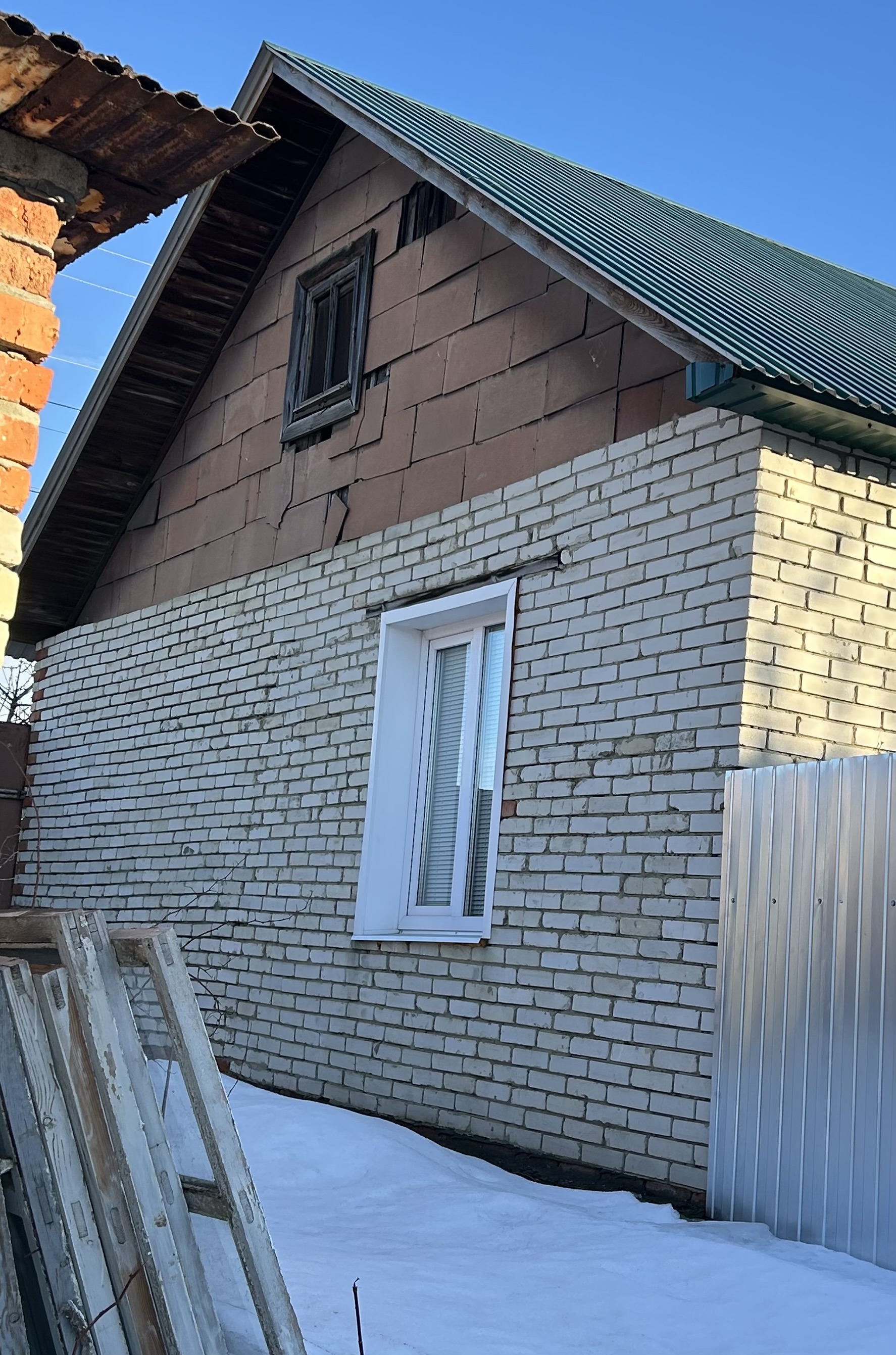

Здравствуйте, дом у соседей построен 1956 г. Дата присвоения 2015 г. и дом стал барачным у соседей. У нас стоит старый гараж от дома соседа до гаража 3 метра. Соседка не разрешает стоить гараж выше и шире, ссылаясь на то что у нее окно и ей будет темно. (, но ведь этого окна в принципе не должно быть там и смотреть в мой двор) У нее там комната находится и окно переносить в другую сторону не хочет. Муж хочет построить себе гараж. Вообще у соседей все постройки на меже, крыша бани сделана на наш огород. В итоге сколько нам нужно отступать от ее дома? Можно ли сделать реконструкцию гаража отступя 1-1.5м от дома? Можно ли сделать гараж из сендвич панели или же бетона? Или же можно поставить противоположную стену, на каком расстояние от ее дома? [вложенный файл].

Добрый день. Главное, что нужно понять Старый дом соседа (1956 г.) это сложившаяся застройка. Даже если он стоит на меже и с нарушениями его не снесут и не заставят переносить окно. Но его нарушения НЕ дают ему права ограничивать вас сверх норм. То есть: у меня окно не строй юридически слабый аргумент. Какие нормы действуют (актуально для ИЖС/СНТ) Отступ от границы участка Гараж / хозпостройка: минимум 1 метр от границы участка Жилой дом 3 метра (но это не ваш случай) То есть гараж можно ставить в 1 м от межи, даже если у соседа там окна. Противопожарные расстояния (ключевой момент!) Вот где важно: Если ваш гараж: из негорючих материалов (кирпич, бетон, блок) расстояние до соседнего дома может быть от 6 метров Если гараж: каркасный, сэндвич, дерево расстояние может требоваться 810 метров Но: Если соседский дом уже стоит с нарушением (на меже) эти расстояния часто фактически не соблюдаются, и суды это учитывают. Теперь по вашим вопросам Можно ли строить гараж в 11.5 м от ее дома? Да, если от границы участка у вас 1 м Но: до её дома у вас будет 44.5 м это может не дотягивать до противопожарных норм В реальности: если не будет жалоб спокойно стоит если будет спор могут требовать экспертизу Можно ли гараж из сэндвич-панелей? Можно, НО: это повышает требования по пожарным разрывам соседке легче будет жаловаться Лучше: кирпич / блок / бетон юридически устойчивее Может ли соседка запретить из-за окна? Нет. окна на меже это её риск нормы не защищают свет в окно в частном секторе Можно ли закрыть ей окно стеной? Да, если: соблюдены ваши отступы (1 м от границы) постройка законна Судебная практика: ухудшение освещенности не основание запрета Что с крышей бани на ваш участок? Это уже нарушение: свес крыши не должен заходить на чужой участок можно требовать: переделку или через суд Риски, о которых честно Если соседка активная: может подать жалобу в администрацию могут проверить: отступы пожарные нормы Самое безопасное решение: отступить 1 м от границы строить из негорючих материалов не превышать разумную высоту Практический совет (самый рабочий вариант) Сделать так: гараж: 1 м от границы глухая стена к соседке (без окон) материал блок/кирпич высота умеренная (не ангар) Это почти невозможно оспорить Итог Отступ 1 метр от границы участка На окно соседки можно не ориентироваться Лучше строить из негорючих материалов Противопожарные расстояния слабое место, но у вас уже сложившаяся застройка

Здравствуйте. У вас здесь сразу несколько важных моментов давайте разложу по порядку, чтобы было понятно, что вы реально можете сделать, а где соседка перегибает. 1. Отступ от дома соседа Основное правило: Если строите отдельно стоящий гараж, нужно соблюдать противопожарные разрывы между зданиями. Минимальные расстояния зависят от материалов: каменный/бетонный гараж каменный дом от 6 м если одно из зданий деревянное от 810 м Но есть важное исключение: Если вы строите по границе участка (или близко к ней) тогда применяется не расстояние до дома соседа, а отступ от границы участка: минимум 1 метр от границы для хозпостроек (гараж относится сюда) 2. Можно ли поставить гараж в 11,5 м от границы? Да, можно, если: гараж НЕ жилой соблюдены нормы от границы (обычно от 1 м) крыша и водоотвод НЕ направлены к соседу Это стандартная практика. 3. Аргумент соседки про будет темно Это не является запретом. Есть понятие: инсоляция (освещенность) затенение Но: Для частных домов (ИЖС) нет строгого запрета на затенение соседа гаражом, если: вы строите в пределах своего участка соблюдены отступы То, что у неё окно выходит на ваш участок её риск, а не ваша обязанность обеспечивать ей свет. 4. Важный момент её нарушения Вы пишете: постройки на меже крыша бани на ваш участок Это уже серьёзные нарушения: строить на границе без согласия нельзя свес крыши на чужой участок незаконен При конфликте это играет в вашу пользу. 5. Реконструкция старого гаража Если гараж уже есть: можно оформить как реконструкцию, а не новое строительство в этом случае часто допускаются меньшие отступы, чем по новым нормам Но: нельзя увеличивать нарушения (например, делать ещё ближе к границе) 6. Материал гаража Можно использовать: сендвич-панели бетон кирпич НО: сендвич-панели иногда относятся к более пожароопасным могут увеличить противопожарные разрывы бетон/кирпич безопаснее с точки зрения норм 7. Можно ли поставить глухую стену к соседу? Да, и это даже лучше: без окон без свесов на их сторону с водоотводом внутрь участка Это снижает риски споров. Итог что вы можете сделать Поставить гараж: отступив 11,5 м от границы даже если до её дома будет меньше 6 м (это допустимо при строительстве от границы) Сделать: глухую стену к соседу крышу без свеса к ним Материал: лучше бетон/кирпич (меньше вопросов) Когда могут быть проблемы если начнёте строить прямо по границе (0 м) если крыша или вода пойдут к соседу если участок в особой зоне (Сургут иногда бывают ограничения) Что советую сделать Заказать ГПЗУ (градостроительный план) Подать уведомление о строительстве/реконструкции Зафиксировать нарушения соседки (фото крыши, границы)
