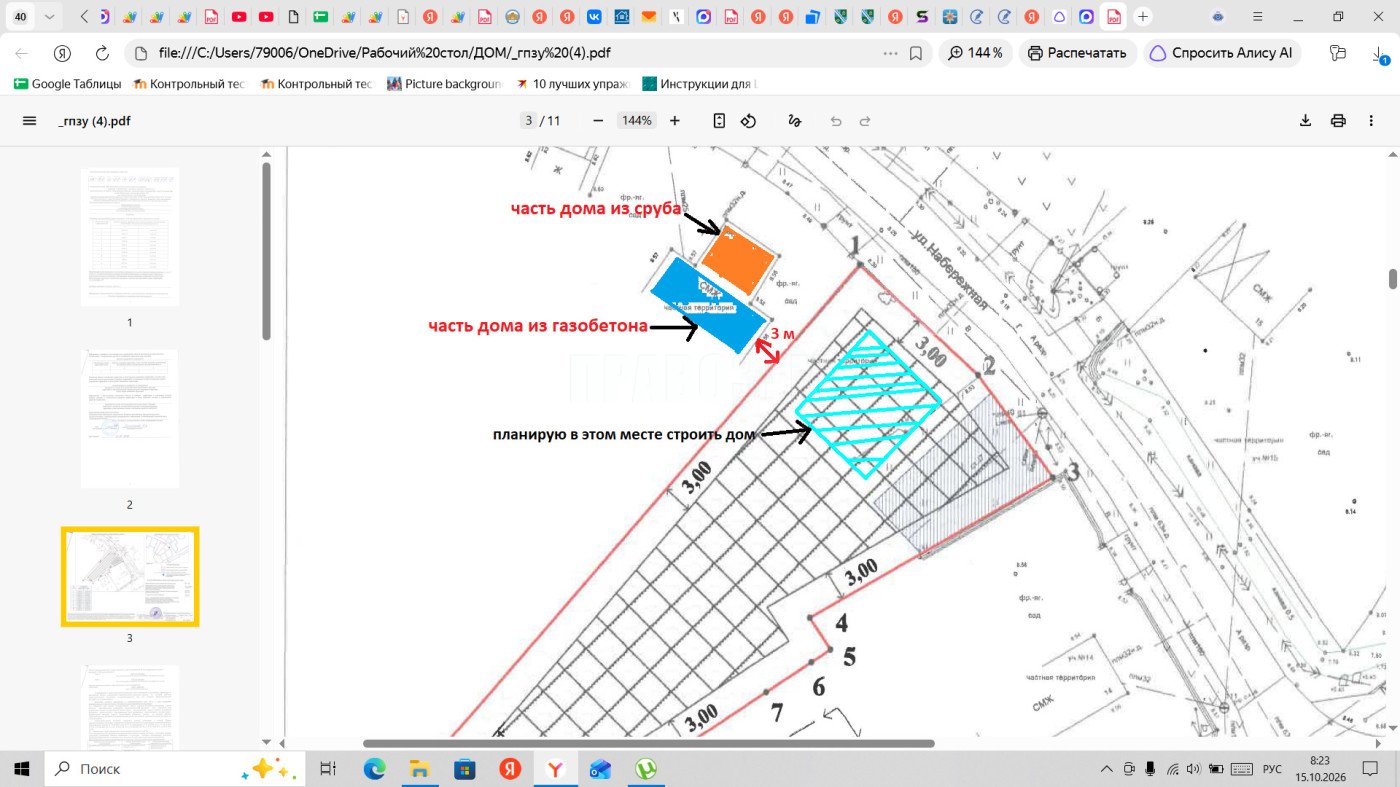

Добрый день. Подскажите пожалуйста. Планирую строить дом в ИЖС Ленинградской области, двухэтажный из газобетона. Вопрос противопожарного разрыва. У соседа дом на половину из газобетона, на половину из сруба. По нормам отступать нужно, если не ошибаюсь 10 метров. Но мне это совершенно не выгодно в плане проекта дома, по той причине что с другой стороны у меня участок охранной зоны (водопровод) где строиться нельзя. Могу подписать с соседом соглашение об уменьшении разрыва, но на сколько я понимаю это не поможет при притензии от того же МЧС. Подскажите пожалуйста как быть? чтобы в дальнейшем не обрести проблем
Противопожарный разрыв между частными домами
Гость 247279-8758 2 дня назад
Добрый день. 10 м не универсальное требование. Расстояние зависит от характеристик обоих домов. Главное для вас: п. 4.13 СП 4.13130.2013 допускает строительство домов на соседних участках без противопожарного разрыва по взаимному согласию собственников. Поэтому грамотно оформленное соглашение с соседом имеет юридическое значение и не является просто бумажкой. Но соглашение не отменяет другие ограничения охранную зону водопровода, градостроительные отступы и т. п. В вашей ситуации я бы сделал так: 1. Определил фактические характеристики дома соседа отдельно газобетонной и деревянной частей. 2. Проверил точную границу охранной зоны водопровода. 3. Посадил ваш дом на план с учетом всех ограничений. 4. Если пожарный разрыв мешает оформить соглашение с соседом и заложить это решение в проект. 5. Дополнительно рассмотреть противопожарную стену она тоже может позволить решить вопрос с расстоянием. Я бы пока не отодвигал дом на 10 м. Сначала нужно определить, какое расстояние действительно требуется именно в вашей ситуации.
