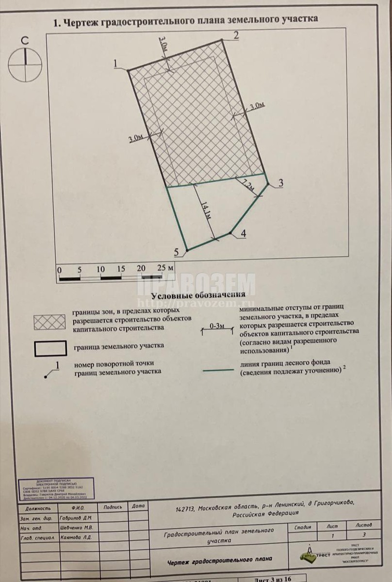

Добрый вечер! Присмотрели участок для покупки. 15 соток. Участок находится в аренде до 2058 г. Категория в ЕГРН указана земли населенных пунктов, ВРИ ЛПХ. С двух сторон участок граничит с лесом. На сайте мосрег по кадастровому номеру данного ЗУ указано пересечение с лес фондом 46%. Подскажите, пожалуйста, означает ли это что построится на этом участке нельзя и в будущем перевести его в собственность тоже?
Гость 247777-5382 26 март, 10:21
Добрый день! Пришлите кадастровый номер участка. Участок покупаете по переуступке прав?
Богушевский Ярослав 26 март, 10:35
4 anonim-247777-5382 (Москва)
50:12:0030418:51.
Да, планируемая переуступке прав. Кадастровый номер 50:12:0030418:51. Спасибо за ответ).
Гость 247777-5382 26 март, 11:47
Участок однозначно сложный, со строительством дома можно решить вопрос как в досудебном порядке так и в судебном, но при выкупе участка может возникнуть проблема, скорее необходимо будет устранять пересечение с землями лесного фонда. Пришлите Ваш номер телефона на pravo@pravozem.ru с сохранением вопроса, проконсультирую.
Богушевский Ярослав 26 март, 12:29
Отправила).
Гость 247777-5382 26 март, 15:13
Письмо получено, в ближайшее время свяжемся для детального разговора.

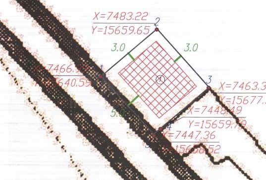

Добрый день! Планируем на участке ЛПХ строительство домика для сезонного проживания. Участок, кадастровый номер 71:14:020801:1299 граничит с землями лесного фонда. Запросили ГПЗУ, но не успеваем получить. Есть определенные опасения, что можем нарушить отступы при строительстве дома земель лесного фонда, то есть будет не 30м, а 29; или от одной границы участка будет не 3м, а 2.2м. Иначе не получится построить минимальный домик 4 на 5м. Уведомление о начале строительсва не подавали в связи с продлением дачной амнистии (так проконсультировали). Подскажите, будет ли отказ при регистрации 1. Домика, построенного на расстоянии 29м от леса; 2. Домика, построенного на расстоянии 2.2м от граница участка? И как тогда с одним из данных нарушений зарегистрировать дом (с каким нарушением проще по практике)? Какой план действий после возможного отказа в регистрации в Росреестре (после подачи документов на собственность и техплана, заказанного у кадастрового инженера)? Спасибо!
Гость 247334-5384 26 март, 10:55
Добрый день! На Все Ваши вопросы ответ один- если Вы построите дом хотя бы с одним нарушением и Вам откажут в Росреестре, то решить этот вопрос можно будет только в судебном порядке. Лучше нарушить отступ от границы с соседом, чем построить на отступе от леса, в суде больше шансов и юристу будет проще защищать и аргументировать Вашу позицию. Также рекомендую Вам все же дождаться ГПЗУ, со стороны фасада Вашего участка есть ограничение "Охранная зона коммуникаций"(ориентировочно 20 % участка) этот факт может кардинально поменять ситуацию.
Богушевский Ярослав 26 март, 12:26
2 anonim-247429-5385 (Тула)
Спасибо за ответ! Да, вы совершенно правы: есть ограничение — электросети. Дело в том, что если учесть все отступы: от границы участка, от ограничения электросетей и от леса, то получается маленький треугольник, в который вписывается дачный домик 4.2м на 4.2м. Фото во вложении, подозреваю, что-то похожее или типа градплана. А мы хотим найти вариант постройки 4м на 5м, чтоб хоть немного побольше (и сделать все законно! Если не получится с отступом от границы участка 2.2м сразу через МФЦ в Росреестре зарегистрировать, то чем грозит не зарегистрированный дачный дом на капитальном фундаменте?
Участок граничит с землями лесного фонда
Гость 247429-5385 26 март, 13:13
Может быть сосед :962 согласиться перераспределить Ваши участи, со стороны фасада он отдаст Вам несколько метров, а Вы ему со стороны леса. Либо пробовать получить согласование с электриками, но этот вариант маловероятен.
Богушевский Ярослав 26 март, 13:38
Спасибо, думали об этом, но вряд ли. А, может, будет проще попробовать по дачной амнистии зарегистрировать? А если Росреестр откажет, то через суд с документами: техплан, отказ Росреестра, нотариальное согласие соседей, досудебная экспертиза, что не угрожает жизни и здоровью? Вроде, такие документы? Положительное или отрицательное судебное решение по такой практике?
Гость 247429-5385 26 март, 15:53
Дачная амнистия не освобождает Вас от соблюдения норм строительства. Охранная зона нарушение серьезней чем отступ от границ поэтому все будет зависеть от судьи, но пробуйте, другого варианта у Вас нет.

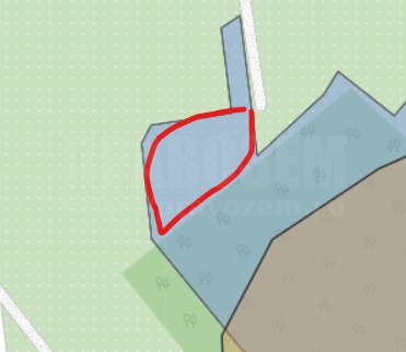

Добрый день. Купили крайний участок и узнали, что за забором выкупленная земля пойдет под хвойный питомник. Какие отступы для дома должны быть от стены с питомником. Спасибо.
Гость 247738-5524 19 апр., 10:15
Добрый день! Пришлите кадастровый номер участка на котором собираются организовать питомник.

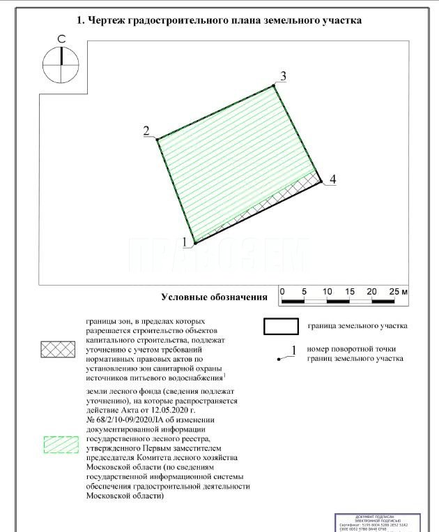

Добрый день, приобрёл участок 50:13:0040338:3208 запросил ГПЗУ, так как планирую начать стройку, получил ГПЗУ и увидел, что почти весь участок имеет пересечение с землями лесфонда и строить нельзя, хотя по ЕГРН земли для дачного строительства, написал заявление в лесфонд о приведение границ в соответствие, пришёл положительный ответ от них. Как теперь внести изменения в ГПЗУ? Пересечение устранено, но есть ли какие то ограничения про отступ от леса? По интернету (да и на этом форуме) гуляют цифры в 15.30 метров, насколько это обязательно? Плюс как я понимаю то есть кто выдаёт ГПЗУ используют реестры и когда в них обновится инфа по моему запросу не ясно. Соответственно вопрос, как обезопасить себя при дальнейшей регистрации дома, хочу расположить его в 15 метрах от границы, которая граничит с землями лесфонда.
Гость 247349 28 мая, 12:12
Добрый день! Пришлите ответ из Лесфонда и ГПЗУ на pravo@pravozem.ru, с сохранением вопроса.
Выслал вам всю информацию на почту, буду очень признателен за ответ.

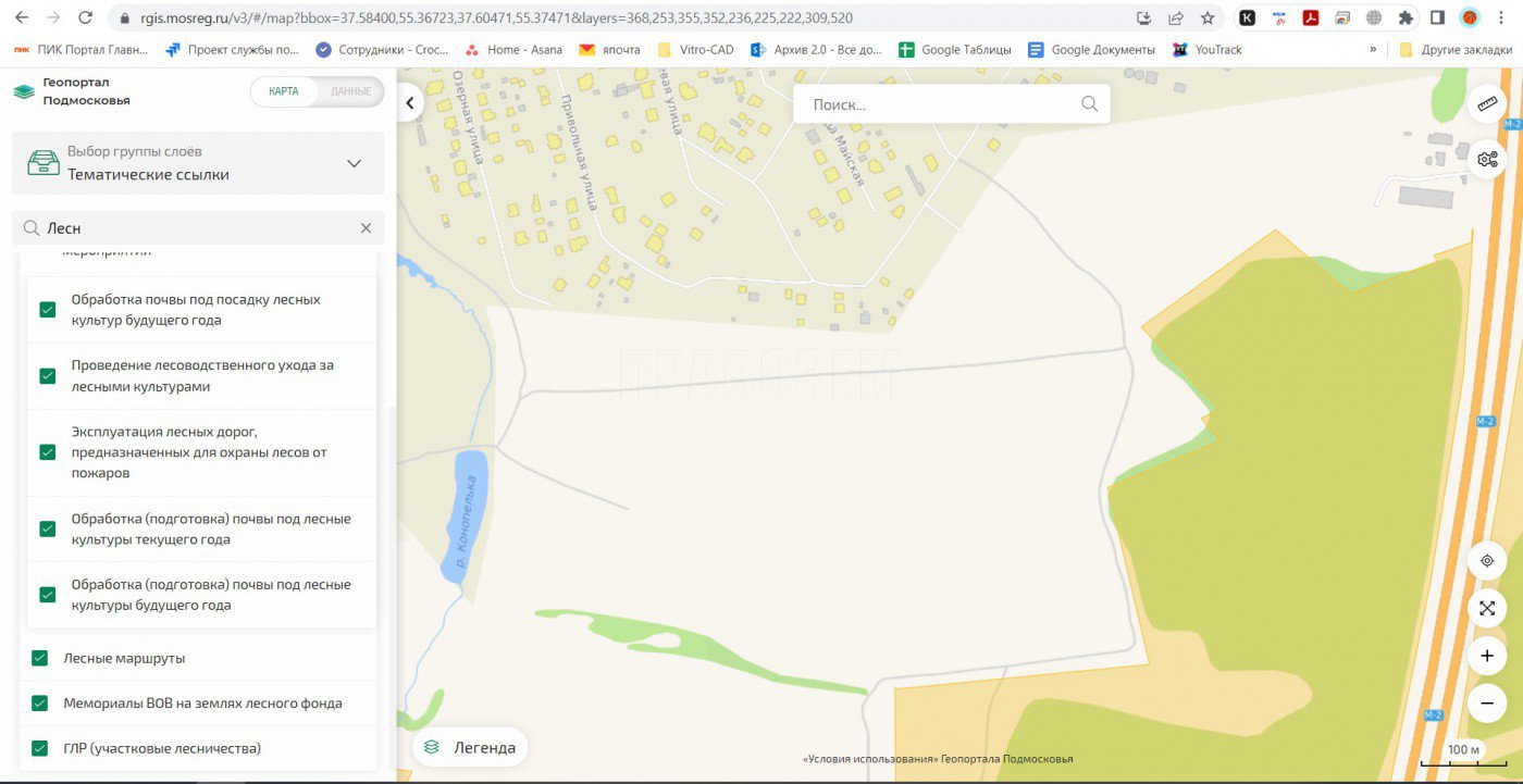

Рассматриваю приобретение участка, который граничит с землями лесного фонда. 1. Как для строительства дома и гаража обойти запрет на отступ в 30м от леса? 2. Смогу ли я провести сюда "бесплатный" газ по указу президента, если я его проведу ранее на даче, то есть газ можно провести один раз или несколько? В соседних участках газ есть. 3. Смогу ли я добиться от администрации выделения из леса дороги для подъезда к участку, поскольку сейчас подъезда нет?
Гость 247810-5773 31 мая, 10:35
Добрый день, я правильно понимаю, что участок расположен в Раменском районе?

2 alesyaku (Москва)
Добрый вечер. Очень понравился участок. Кад номер 50:21:0060208:1857. Участок выделен в 2018 году собственнику в судебном порядке (выделялся пай на 1200 раб колхоза). По выписке из ЕГРН земли населенных пунктов, назначение ИЖС. По данным мосрегру в разделе геопортал участок на 41% имеет пересечение с землями лесфонда. В смежнике и из лесфонда в электроннном виде справка приходит на 0%. По неофиц данным на 25% пересечение. Стоит ли покупать такой участок? Можно ли будет на нем строится (участок 10 соток)? Огораживать забором и убирать часть деревьев на нем? Раньше он не использовался. И там и ели, березы как старые, так и новые. Или лучше отказаться от покупки.
У соседнего участка номер заканчивается на 1858 похожая ситуация, но пересечение меньше. По выписке из ГПЗУ зона для кап строительства обозначена та, которая не имеет пересечения с лес фондом. При этом нет рекомендации выдерживать отступы.
Алеся 2 авг., 17:04
Добрый день! У Вас есть ГПЗУ на этот участок? .
Богушевский Ярослав 2 авг., 18:11
2 alesyaku (Москва)
У меня на участок нет ГПЗУ, у собственника тоже, но есть фото ГПЗУ соседнего участка. Там тоже лесфонд, но 25%.
Собственник (по факту это земельная компания) не хочет заказывать и ждать около месяца ГПЗУ. Говорят, что после покупки выводите его из лесфонда. Вот не знаю насколько есть шансы на это и не окажется ли потом, что с ним я ничего не смогу сделать.
Алеся 3 авг., 16:10
Добрый день, абсолютно верное опасение, вывод земельного участка из лесного фонда может быть как простой процедурой так и чрезвычайно сложной. Если все таки решитесь брать, обратитесь ко мне, Я помогу Вам решить эту проблему.

7 mariam (Москва)
Добрый вечер! Получала 2 раза ГПЗУ в 2020 г. и в 2022 г, в котором видно наложение лесфонда, пишут, что наложение есть, но информацию нужно уточнить. Приводила в соответствие данные Росреестра и лесфонда ещё до получения первого ГПЗУ, то есть в2020 году по 280 фз, положительное решение. У нас с/х земля, садоводство. МО, наро-фоминский район. В 2021 г. у лесфонда даже кадастровый номер появился и он по Росреестру огибает мой участок с двух сторон. Написала вопрос в лесфонд по их обратнойформе, чтобы они устранили несоответствие. Жду ответа. У нас дом каркасный, зарегистрирован с 2013 года примерно, мы сами его купили в 2017 г, расположен дом очень близко к лесу, около 3 м Как считаете нам пристройку можно к этому дому сделать? Или уже какие-то нормы действуют про 30 м? И можно ли нам в аренду взять часть лесной земли? С чего нужно начатьи ещё вопрос:сам дом у нас зарегистрироваван с 2013 г. точно, может и раньше был зарегистрирован, но на карте кадастровой не отмечен, то есть если я сделаю техплан, то там скорее всего граница лесфонда будет менее 3 м, 2.5 где-то. Вот вопрос его нанесут на карту без проблем или.? За него как бы уже давно налоги платятся и тдд.
Красным пунктиром мы хотим приобрести зу аренду. Хотя там такая ситуация, что часть земли из этого треугольника (50%) — это частная собственность РФ, а вторая часть 50% — муниципальная, по карте это видно.
Мари 4 февр., 11:20
Добрый день, с постановкой на кадастровый учёт изменения строения (реконструкция) могут возникнуть проблемы так как до 2017 года СНиП 2.07.01-89 устанавливал расстояние от леса до возводимого строения в сельских, городских районах и ИЖС в 15 м. В новой редакции СП 4.13130.2013 с изменениями 2018 года санитарная зона от жилого здания до границы леса увеличена до 30 м. Участок который Вы хотите взять в аренду необходимо спроектировать и подготовить схему, только после этого можно подавать заявление на рассмотрение и участие в торгах.
А если я сначала хочу поставить существующее строение на учет, то есть оно уже давно стоит на учёте (есть кад. Номер и выписка из ЕГРН о правах), оно просто без координат, Будут проблемы?
Мари 4 февр., 17:10
Привязать дом к кадастровой карте можно через МФЦ по заявлению, проблем с этим быть не должно, но все же, если Вы планируете делать реконструкцию дома, рекомендую начать с неё, при оформлении уже готового после реконструкции дома, он автоматически будет привязан к кадастровой карте.
Спасибо! Думаете так лучше будет, не попросят ли снести тогда всё вместе), а стоит ли подавать для земель садоводства уведомление о начале реконструкции для начала?
Мари 5 февр., 14:51
Добрый день, для сноса не будет веских оснований, уведомление о начале реконструкции необходимо сделать, в нем должно быть описание внешнего облика садового дома, а так же указание параметров объекта.

4 anonim-247599-7766 (Москва)
Дброго дня, подскажите пожалуйста, планирую к приобретению участка и дома в ипотеку, как выяснилось участок граничит с лесофондом. По картам этого не видно, можно как то узнать, достоверно ли это? Можно ли приобретать данную недвижимость, не изымут ли ее в дальнейшем? ДомКадастровый номер50:27:0020727:1069УчастокКадастровый номер50:27:0020727:772
Гость 247599-7766 26 июля, 15:09
Добрый день, после перехода права собственности, для урегулирования данного вопроса Вы будете вправе обратиться в Комитет лесного хозяйства Московской области с целью уточнения границ земель лесного фонда, либо обратиться с Иском в суд.
Гость 247599-7766 27 июля, 11:38
Добрый день! Подскажите пожалуйста, можно ли покупать участок 50:28:0050421:2019У него есть вот такое ограничение Проекты планировки территории 2764 09.08. 2011 Площадь пересечения:612 м2 Процент пересечения100% Что оно значит?
Интересует 1ый пункт.
Гость 247599-7766 27 июля, 14:28
Добрый день, земельные участки на которых наложение в виде (Проект планировки территории) покупать не рекомендуем, так как они могут в будущем при утверждении планировки, быть изъяты.
Богушевский Ярослав 27 июля, 14:30
Ярослав, подскажите, а если есть вот такой документ? Это говорит об утверждении?
Гость 247599-7766 28 июля, 13:15
Если это постановление утверждено. Для более точной информации пришлите градостроительный план земельного участка.

Добрый вечер!Рассматриваем приобретение земельного участка 50:14:0000000:157826. По РГИС участок пересевается с лесным фондом 100% и пересечение с приаэродромными территориями 100%. Какие будут ограничения при постройке дома и пути их решения?

Добрый день. В случае пересечений с ЛФ, необходимо будет сделать запрос на исправление данных пересечений, а так же соблюсти отступ от границы ЛФ 30 метров.

Добрый день! Хотим приобрести участок 50:08:0040361:531, но он граничит с лесным фондом и встал вопрос нужно отступать 15 м или 30 м До строений?
Гость 247519-7966 17 сент., 17:50
Добрый день, отступ от границы леса до объекта должен составить не менее 30 метров. Так же Границы ЗУ необходимо будет приводить в соответствие

Добрый день. Прошу помочь. Хотим приобрести участок 35:25:0706071:1544, есть ГП, там указано, что участок граничит с землями лесного фонда. Пятно застройки практически на весь участок. Вопрос — в пятне застройки уже учтен отступ 30 метров от леса или нужно определять где находится лес и уже отсчитывать 30 метров? Посмотрите пожалуйста ГП, может еще есть какие нюансы по строительству. Заранее спасибо!

К предыдущему сообщению. Вырезка из ГП

Гость 247638-57 23 сент., 20:53
Добрый день, в пятне застройки отступы не учитываются, для посадки дома обратитесь к местному кадастровому инженеру, который сможет так же высчитать нужное расстояние от границы леса.
