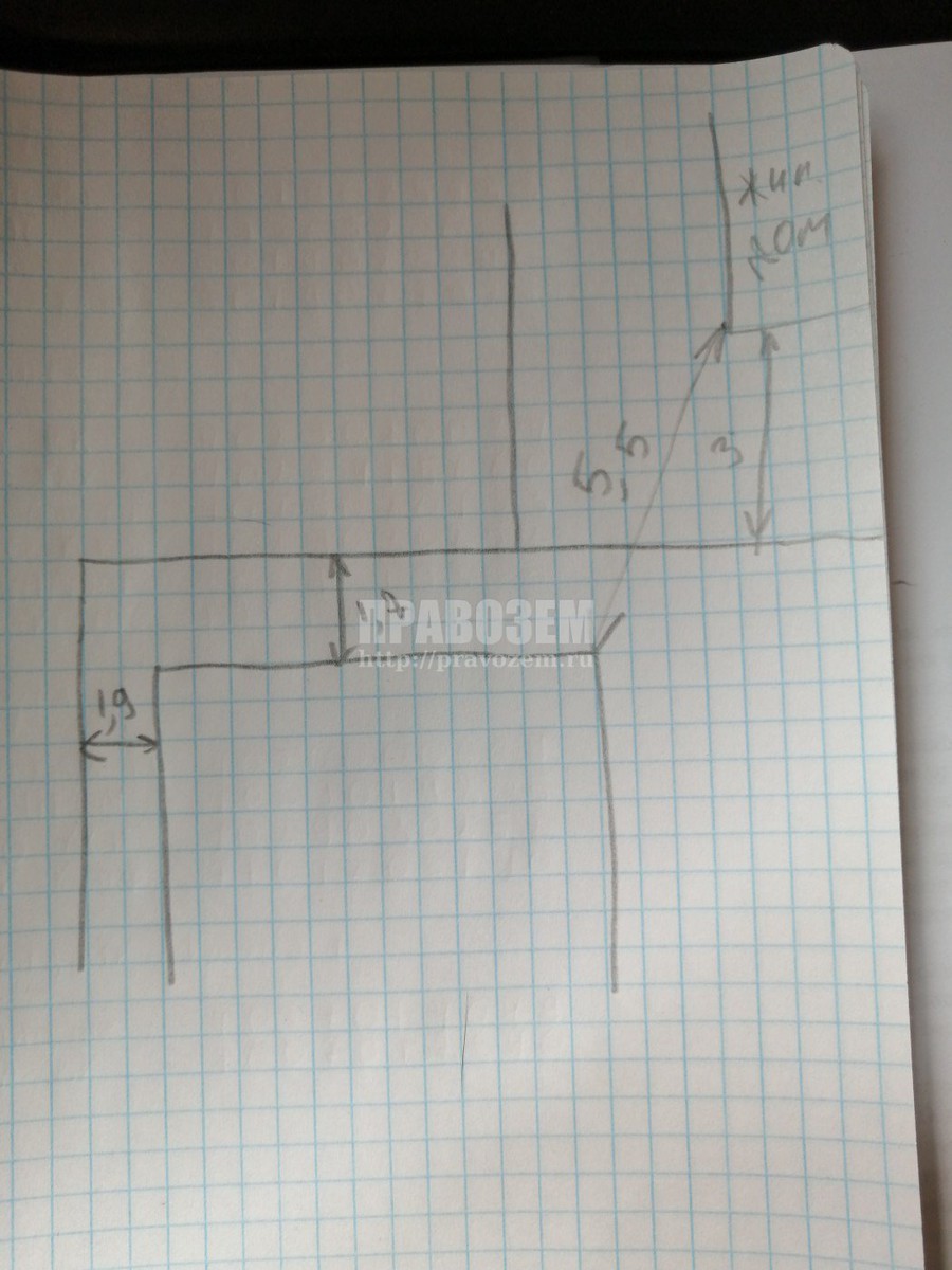

11 anonim-247728 (Новосибирск)
Здравствуйте, Ярослав. Ситуация следующая. Купил земельный участок. Категория земель: земли населенных пунктов, для ведения садоводства и огородничества. Решил построить баню с мансардой. Сосед против моего выбора месторасположения бани. У него дом с мансардой стоит от моего участка в 2,4 метрах, т. е. не по правилам. Я хотел расположить баню как на схеме. Могу ли я с ним договориться на обоюдное согласие о уменьшении отступов? Или еще вариант, сделать отступ 8 метров от его дома по диагонали, но при этом 1 метр от забора. И на него подать в суд о несоблюдении норм. Дом у него кирпичный, а моя запланированная баня каркасная.
Отступы бани от дома

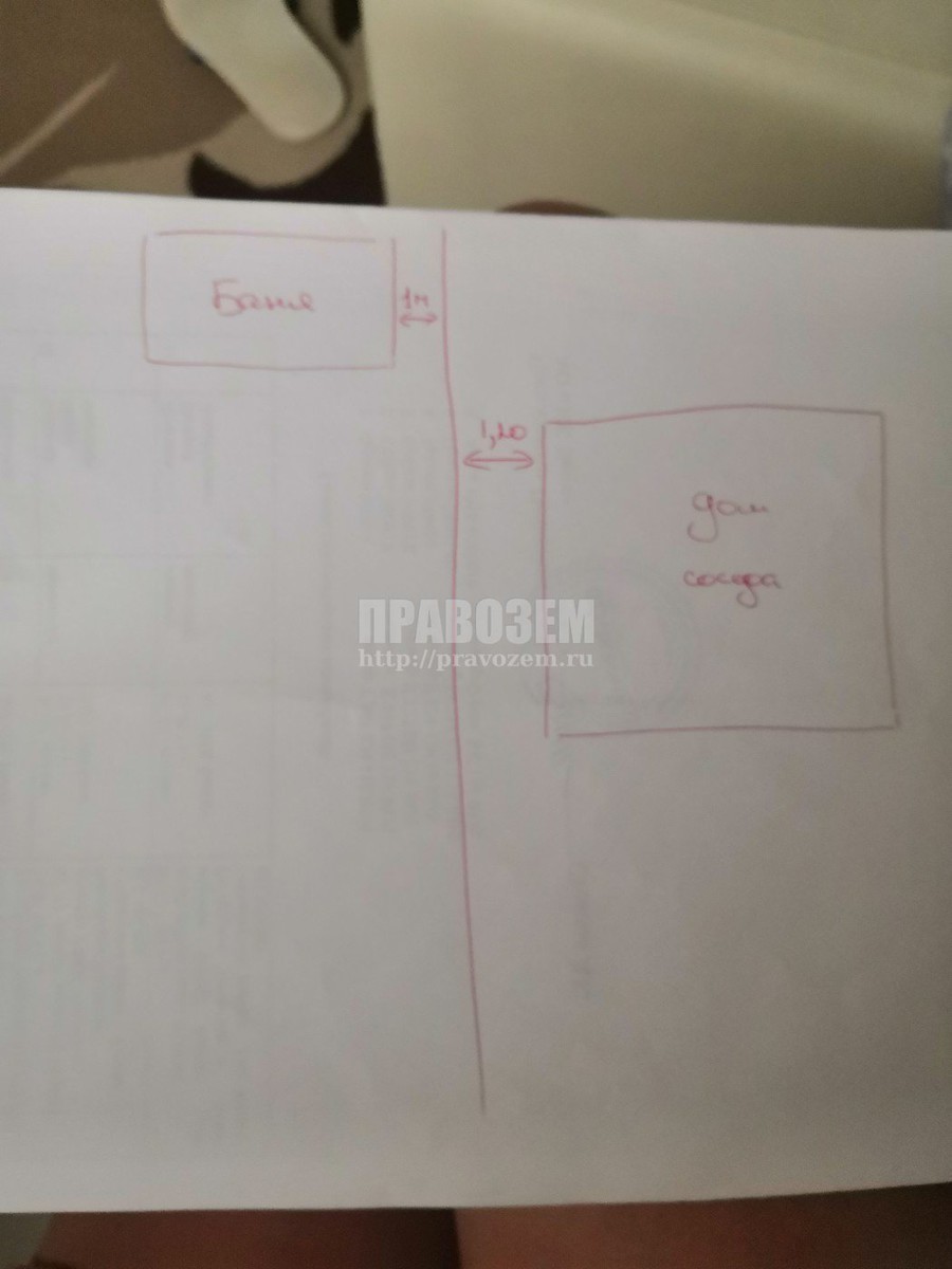

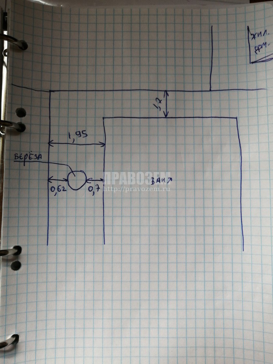

Гость 247728 30 мая, 20:10
Схемы перепутал. На этой схеме указано как хотелось построить!
Расположение бани с домом соседей
Гость 247728 2 июня, 13:11
Добрый день. Таким образом можно разместить баню. Сосед Ваш построил дом не по СНиП и поэтому противится. Если сможете делать какое-то обоюдное согласие, то это хорошо, но это не значит, что нормы застройки перестают действовать.

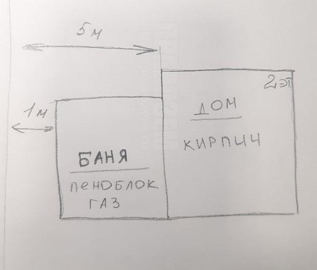

20 сент., 10:05
1 anonim-247332 (Тула)
Здравствуйте! У меня 2-этажный жилой дом из кирпича с деревянной верандой. Хотим построить деревянную сауну в 3 м от него. Вроде бы должно быть расстояние 8 м от бани до дома, но, на практике, какая ответственность может быть за несоблюдение норм — штраф, предписание снести постройку? До забора будет 1 м, до соседских зданий далеко и с той стороны никто не живет.
Гость 247332 21 сент., 12:31
Добрый день, обратите внимание на процент застройки. Отступы между строениями внутри участка не регламентируются при корректном соблюдении процента застройки участка, в целом.
Богушевский Ярослав 20 сент., 19:02

2 anonim-247494-5510 (Москва)
Добрый день! Залили ленточный фундамент для деревянной бани размерами 6 на 7.5 в 1.7 метра от границы участка. На участке соседа в 3 метрах от забора стоит жилой дом. Получается в расстояние между строениями по диагонали приблизительно 5.5 метров. Могут ли возникнуть проблемы при регистрации и т. Д.?
Гость 247494-5510 15 апр., 16:53
Добрый день, при строительстве бани, которая является вспомогательным строением, необходимо соблюдать отступы не менее 1 метра от границ участка. В вашем случае, отступ больше. Что касается противопожарных отступов, они носят рекомендательный характер. Но соседи, тем не менее, имеют право обратиться в суд, если они не соблюдены. В данном случае, суд обяжет вас провести противопожарные мероприятия, установить брандмауэр. В любом случае, обращайтесь, мы готовы подключиться на любом этапе и помочь вам в узаконивании строения.
Гость 247494-5510 16 апр., 14:08
Спасибо за оперативный ответ. Ещё вопрос, расстояние отсутпа от других соседей 1.95 метра, но между фундаментом и забором стоит берёза. Расстояние между берёзой и фундаментом 70 см, а между берёзой и забором 62 см. Это критично, могут возникнуть проблемы? Может, сразу избавиться от дерева?
Гость 247494-5510 16 апр., 14:35
От березу отступ считать никто не будет.

2 anonim-247332-6125 (Москва)
Добрый день, у нас участок ИЖС, планируем строить баню из пеноблоков. Отступили от забора с соседом 2.60 м, прорыли под ленточный фундамент. На участке соседа стоит деревянный дом, должны ли мы при строительстве бани ориентироваться на расстояние между нашей баней и домом соседа или нет? Сосед пришел и сказал, что против того, чтобы у нас на этом месте была баня, что обратится в суд и нас обяжут ее снести.
Гость 247332-6125 6 окт., 15:04
Добрый день, от жилого дома, здание бани должно отстоять на 8 метров, от забора со стороны улицы на 5 метров, от границы с соседним участком на один метр.
Богушевский Ярослав 6 окт., 15:35

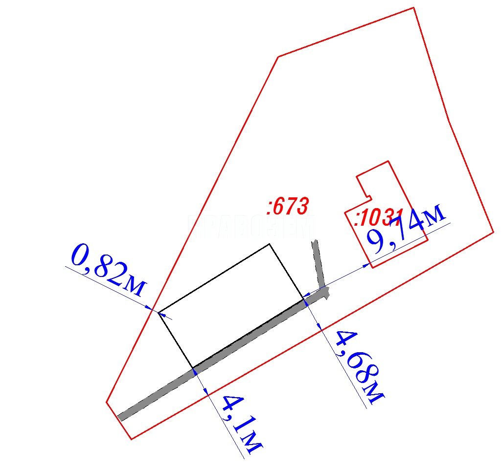

2 anonim-247747 (Красноярск)
Добрый день. купили неболбшой участок на берегу реки. Все участки очень маленькие и на них болбшая плоьность застройки. Решили поставить баню и беседку под одну крышу. От забора соседа отступили 1.2м за заборам у соседа стоит дачный домик на расстоянии 2.3 м Сосед категорически против нашей бани. Грозит иском в суд. Имеем ли мы право поставить банюв данном месте?
Гость 247747 4 мая 2026, 11:01
Добрый день. Ситуация у вас типичная для плотной застройки, но здесь есть несколько важных норм, которые суд как раз и будет смотреть. 1. Отступ от границы участка Вы указали, что баня стоит в 1,2 м от забора. По действующим нормам (СП 53.13330, правила для ИЖС/садовых участков): минимальный отступ от границы участка 1 метр для хозпостроек (включая баню). То есть формально вы этот норматив соблюли. 2. Расстояние между строениями (самое важное!) Вот тут начинается проблема. Расстояние считается не от забора, а между зданиями (ваша баня дом соседа). У вас: от забора до бани 1,2 м у соседа дом в 2,3 м от забора общее расстояние 3,5 м между строениями А нормы такие: между деревянными строениями не менее 15 м между дерево + камень 810 м между каменными 6 м Баня почти всегда считается пожароопасным строением (особенно если она деревянная или с печью). Ваши 3,5 м это серьёзное нарушение противопожарных норм. 3. Может ли сосед подать в суд? Да, и вполне обоснованно. Сосед может требовать: признать постройку нарушающей нормы обязать перенести или снести баню И суды часто встают на сторону соседа именно из-за: пожарных рисков малых расстояний между строениями 4. Есть ли шанс отстоять баню? Иногда да, но зависит от деталей: Можно попытаться, если: баня не капитальная (легкая постройка) нет печи / нет риска возгорания есть согласие соседа (у вас его нет) или доказать, что это не баня, а хозблок (но это слабая позиция) 5. Что сейчас лучше сделать Честно: в текущем виде позиция у вас слабая. Практичные варианты: Попробовать договориться с соседом (лучше письменно) Перенести баню дальше от границы Перепроектировать: убрать печь оформить как хозпостройку (не всегда спасает) Вывод По отступу от забора вы правы (1 м соблюден) По расстоянию между строениями нарушение есть (и существенное) Сосед имеет реальные шансы выиграть суд
Гость 247747 4 мая 2026, 12:55
Спасибо огромное за быстрый ответ. Но у меня ширина участка всего 14 метров. И с другой стороны у соседа тоже стоит дом почти вплотную к забору и + еще два больших кедра. Соблюсти норму в 15 метров это нереально. А баня вблизи хвойных деревьев еще более пожароопаснее.
Гость 247747 8 мая 2026, 02:18
Понимаю. В старых СНТ и прибрежных поселках такая ситуация очень частая нормы 15 м физически невыполнимы. Но суд обычно смотрит не только по букве, а ещё: насколько застройка сложилась исторически, есть ли реальная угроза пожара, нарушены ли права соседа существенно. Если у соседа самого дом стоит почти на границе, это уже ослабляет его позицию. А кедры действительно тоже повышают пожарную опасность. Поэтому снос бани не автоматический исход. Особенно если: баня небольшая, есть противопожарные меры, печь безопасная, постройка не зарегистрирована как жилое строение.
