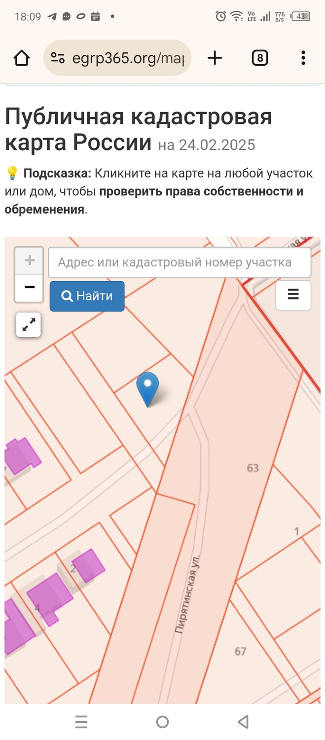

    Во-первых хотела Вас поблагодарить за ответы на вопросы о приаэродромной территории, в просторах интернете не так много информации, а Вы владеете информацией в поной мере и прочитав ответы на вопросы, многое для себя прояснила.
    Мы с мужем хотим приобрести участок с кадастровым номером 50:26:0190405:76, правильно лия поняла, что он попадает под зону 7.2? Второй вопрос, дом на участке зарегистрирован, но коммуникаций в нем не проведено и необходима пристройка к дому, можно ли это сделать, если дом давно построен? И можно ли строить нежилые помещения без всякого рода согласований, гараж и баня? Заранее спасибо за ответы.

        Добрый день! Участок был когда-то в Мос области, сейчас он относится к Москве, он не имеет отношения к Шереметьево и к аэродрому Чкаловский, в нашем случае это аэропорт Внуково.
        В выписке ЕГРН даже расширенной нет данных зон, нам объяснили, что зона 7 была установлена позже постановления участка на кадастр, поэтому в ней ничего и не будет.

    Добрый день, в договоре купли-продажи есть пункты:
    - Участок расположен в зоне КРТ-3, что, в соответствии с законодательством РФ накладывает ограничения.
    - Участок расположен в приаэродромной территории аэродрома Москва (Волосово) и аэродрома Малино, установлены ограничения прав на земельный участок, предусмотренные статьями 56, 56.1 Земельного кодекса Российской Федерации от 01.07.2022.
    - Про КРТ-3 информации не удалось найти. Ведь если КРТ утвержден, то он должен быть на сайте администрации...
    - Относительно приаэродромной зоны в выписке из https://uslugi.mosreg.ru/avia указано: тридцатикилометровой зоны вокруг контрольной точки аэродрома государственной авиации Малино, находящегося в ведении ДОСААФ России. В настоящее время приаэродромная территория аэродрома государственной авиации Малино, находящегося в ведении ДОСААФ России, не установлена в порядке, предусмотренном Воздушным кодексом Российской Федерации. Строительство или реконструкцию объектов капитального cтроительства на данном земельном участке необходимо согласовать с организацией, уполномоченной федеральным органом исполнительной власти, в ведении которого находится аэродром государственной авиации
    В публичной кадастровой карте ни про КРТ, ни про приаэродромную зону ни слова... (участок как бы не попадает никуда).
    Какие риски может нести покупка такого участка?

      3. Почему в Публичной кадастровой карте этого нет?
      ПКК отображает только те ограничения, которые официально внесены в ЕГРН.
      Зоны КРТ и приаэродромные территории часто долго не вносятся в ЕГРН, хотя формально существуют. Поэтому договор указывает на них, чтобы снять ответственность с продавца.
