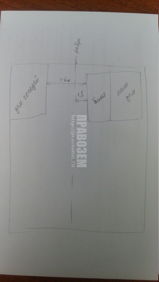

    Ярослав, добрый день! Купили дачный участок с домом. Земли населенных пунктов под садоводство и огородничество. Дом приватизирован как жилой. Хотим пристроить к нему баню (будет общая стена с домом), до забора соседей останется 1.5 метра. До дома соседей будет чуть больше 6 метров. Возможно такая пристройка или это нарушение и дом с баней не перерегистрируют?
      7
      Добрый день! Такая пристройка считается реконструкцией, и отступ в 1,5 м недопустим. Попробуйте зарегистрировать баню как отдельное вспомогательное строение.
