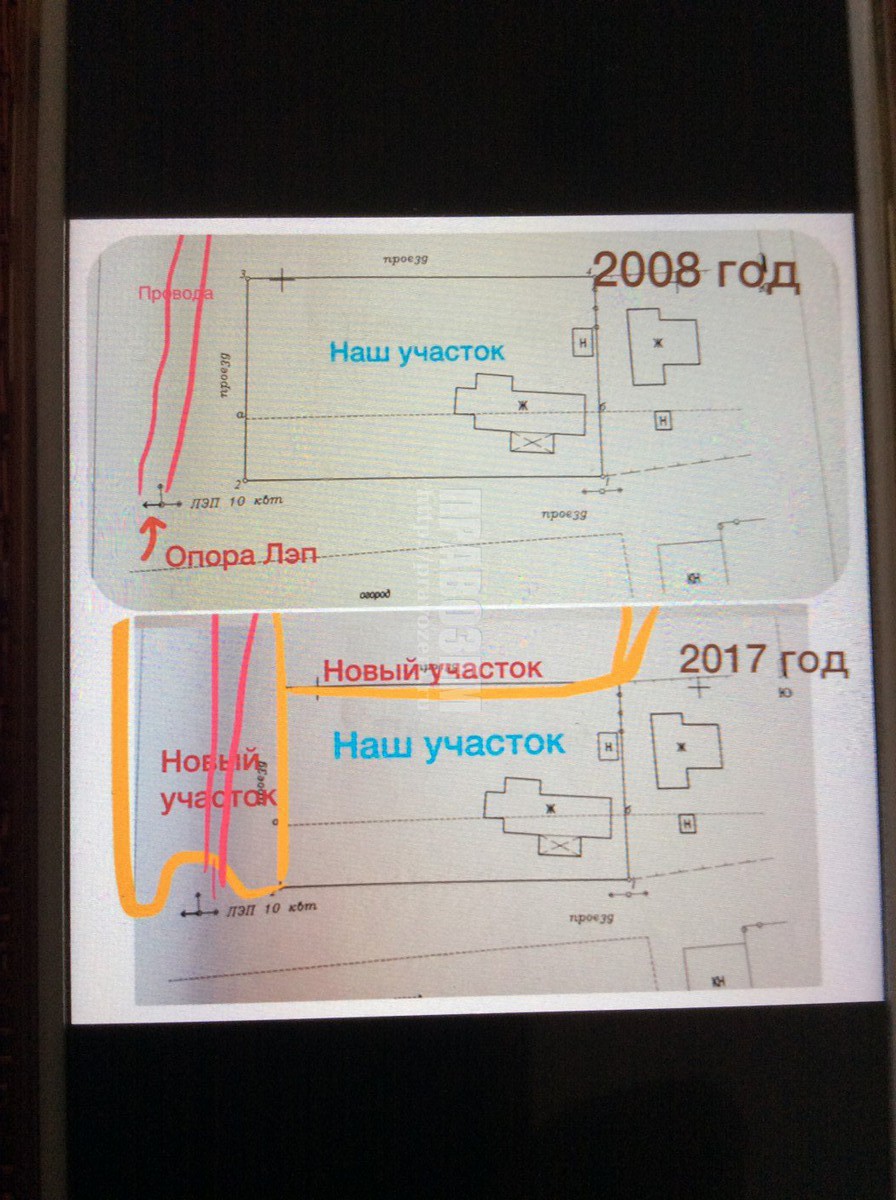

3 anonim-247319-1912 (Москва)
Добрый день. Нужна помощь по следующему вопросу. В собственности участок в МО. По трём сторонам проходят проезды и проходы (общие зоны пользования). По одной из сторон расположена опора ЛЭП и провода (10 кВт). В настоящий момент появляется некое физ. лицо с документами о получении по результатам аукциона в аренду с последующим выкупом участка у муниципалитета с границами, включающими проезд (3-х метровая зона, над которой проходят провода). Т. е. провода будут теперь идти по территории частной собственности, и новый участок будет расположен "забор к забору", без возможности прохода.
Вопрос 1. Вправе ли муниципалитет сельского поселения по собственному усмотрению распоряжаться землями общего пользования, включающие в том числе охранную зону ЛЭП?
Вопрос 2. Как проходит такая процедура? Не должны ли были получить согласия у заинтересованных лиц? Спасибо.
Гость 247319-1912 3 авг., 15:49
Подскажите, какие у Вас имеются документы на земельный участок? Пришлите схемку или чертежик с Вашим земельным участком, соседними, с проездами, опорой ЛЭП и т. д.
Богушевский Ярослав 3 авг., 17:32
Добрый день. У нас есть ситуационный план 2008, землеустроительное дело на наш участок. Прилагаю схему: до и после.

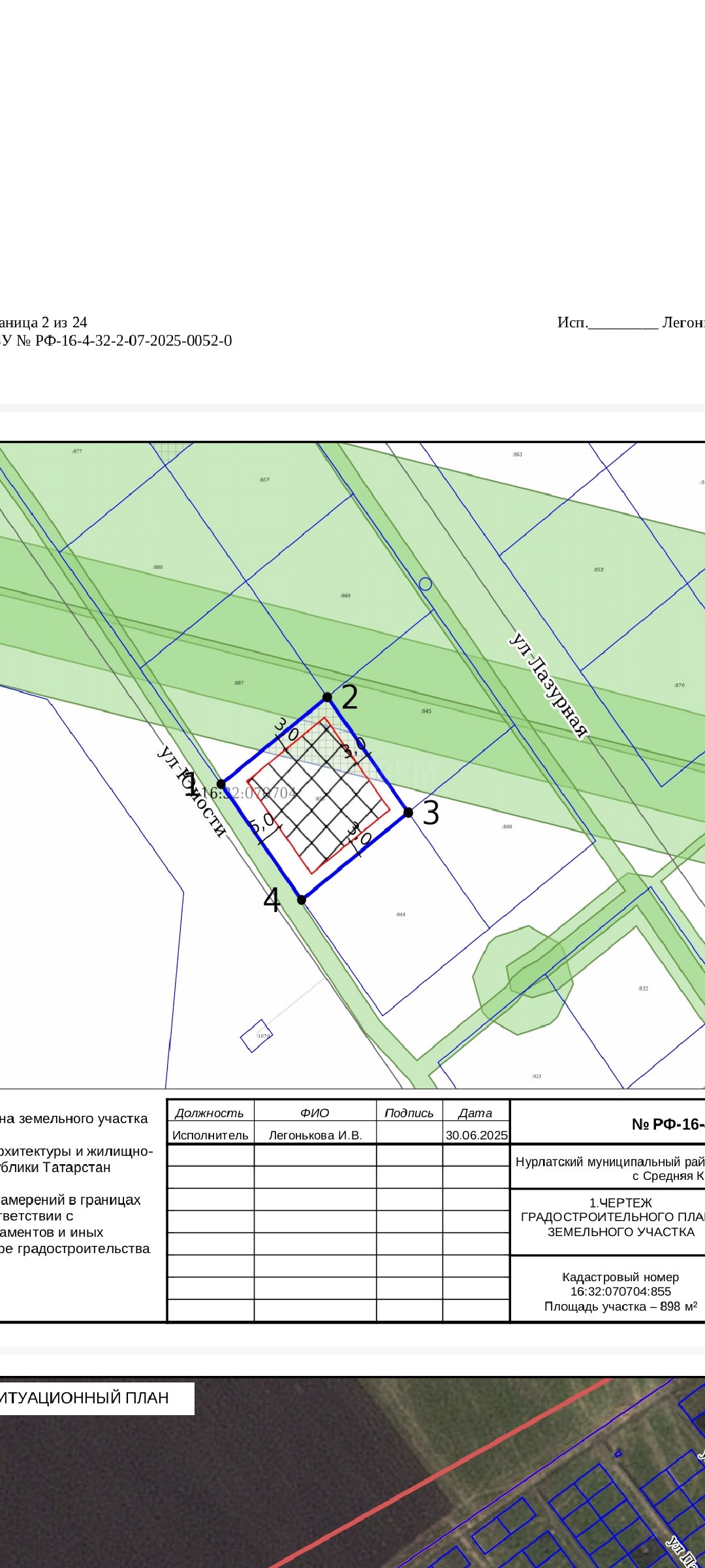

2 anonim-247592-7102 (Санкт-Петербург)
Купила участок. В ЕГРН написали ограничения. Линии электропередачи 6кв. Пол участка ограничения. В старой ЕГРН перед продажей не было охраной зоны. После покупки, и межевания у меня это появилось. Что делать? Спасибо.
Гость 247592-7102 9 окт., 16:17
Охранная зона
Гость 247592-7102 11 окт., 10:25
Добрый день, перед началом строительства необходимо согласовать охранную зону и подать уведомление о начале строительства, приложив к заявлению заключение о согласовании.

Здравствуйте. Подскажите пожалуйста, купила участок через торги, не сразу заметила, что частично попадает в зону охраны ЛЭП. Теперь боюсь начать строительство. Что делать с таким участком?
Строительство в охранной зоне ЛЭП 6-10кВ
Гость 247850-8274 19 нояб., 10:32
Здравствуйте! Я посмотрел вашу схему. Давайте спокойно разберёмся, что это значит и какие варианты действий у вас есть. 1. Что видно на схеме По предоставленному фрагменту: Зелёная широкая полоса охранная зона ЛЭП. Линия проходит по диагонали через участок, затрагивая примерно 2040% территории. Это типичная охранная зона ВЛ 610 кВ (скорее всего 10 кВ по ширине коридора). 2. Что запрещено в охранной зоне ЛЭП 610 кВ (ПП РФ № 160) Внутри охранной зоны нельзя: Строить жилые дома и любые капитальные строения. Строить бани, гаражи, сараи, любые здания с фундаментом. Высаживать высокие деревья. Размещать емкости, металлоконструкции, сооружения >2,5 м. Производить земляные работы без разрешения сетевой организации. То есть дом в зелёной зоне строить нельзя категорически. 3. Что можно В охранной зоне допускаются некапитальные объекты: беседка без фундамента, навес, теплица, дорожки, огород, забор (с ограничениями по высоте, обычно до 22,5 м). Главное чтобы техника энергетиков при аварии имела доступ. Важно: дом можно строить только в не затронутой зоне участка Если красная застройка (пятно дома) попадает вне зелёной зоны, то строительство возможно. Но если часть пятна попадает в неё администрация НЕ пропустит уведомление. 4. Ваши варианты решения Вариант 1. Проверить границы охранной зоны у сетевой компании Охранные зоны часто на ПЗЗ/ГПЗУ рисуются примерно, а реальные могут быть уже / шире. Нужно запросить: акт установления охранной зоны, паспорт линии ЛЭП, выкопировку фактического коридора. Иногда после уточнения зона отодвигается на 12 метра этого может хватить. Вариант 2. Сместить дом в разрешённую часть участка Если площадь неохваченной части достаточная 4 соток реально. Вариант 3. Попросить перенос линии ЛЭП (это реально, но дорого) Стоимость: ВЛ-0,4 кВ 150300 тыс. ВЛ-6/10 кВ 600 тыс.1,8 млн. Если это частная ТП или СНТшная линия, иногда СНТ переносит за символическую плату. Вариант 4. Продать участок Но! Цена участка с охранной зоной минус 3050% стоимости. Вариант 5. Использовать участок под ИЖС, но дом строить минимально близко к зоне Если зона занимает 2030%, можно строить дом на оставшейся части это законно. 5. Что нужно сделать прямо сейчас Шаг 1 Получить ГПЗУ Там будут прописаны: фактические ограничения, разрешённая зона строительства. Без ГПЗУ нельзя точно сказать, где разрешено строить дом. Шаг 2 Запросить в сетевой организации точную границу охранной зоны ЛЭП может быть 6 кВ, 10 кВ, 35 кВ у каждой своя ширина коридора. Шаг 3 Я могу посмотреть ГПЗУ, если пришлёте фото.
Богушевский Ярослав 11 февр. 2026, 16:57
3 anonim-247850-8274 (Казань)
Спасибо за подробный ответ. ГПЗУ сюда загрузить не получается. Выше фото участка из ГПЗУ.
Фото из ГПЗУ
Гость 247850-8274 14 февр. 2026, 06:31
Я внимательно посмотрел ваши страницы ГПЗУ. Объясняю простым языком, что у вас по факту. Что указано в ГПЗУ Участок частично попадает в зоны с особыми условиями использования территории (ЗОУИТ): 1 Охранная зона ВЛ 10 кВ 2 Охранная зона ВЛ 0,4 кВ (ТП-157) В документе указано: 35,61 м одна зона 5,27 м другая зона Итого под ограничением около 41 м. Если участок, например, 1000 м это всего 4%. Если 600 м около 7%. Это не критично, если дом не попадает в эту полосу. Главное В охранной зоне ЛЭП: нельзя строить жилой дом нельзя делать капитальные постройки нельзя вести земляные работы без согласования Но: можно использовать под огород можно сделать дорожки можно газон можно забор (с соблюдением требований) Можно ли строить дом? Можно, если: пятно застройки не попадает в координаты зоны соблюдены отступы от границ участка уведомление о строительстве согласуют По вашему ГПЗУ запрета на строительство всего участка нет. Указано именно частично расположен. Это важный момент. Что вам сейчас нужно сделать Шаг 1. Посмотреть схему в ГПЗУ Нужна страница с чертежом где показан участок и зелёная полоса. По тексту мы видим площадь зоны, но важно увидеть её расположение. Шаг 2. Спланировать дом вне зоны Если зона идёт по краю участка просто смещаете дом. Спокойно: ваш случай не катастрофа Если бы зона перекрывала большую часть участка (3050%) тогда проблема. У вас зона небольшая по площади это типичная ситуация, такие участки спокойно застраиваются. Если хотите пришлите: страницу ГПЗУ с картой, площадь участка, размеры планируемого дома.
