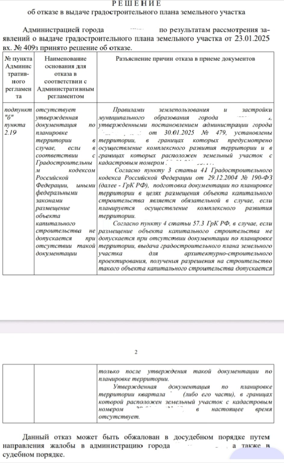

3 kalin1000 (Благовещенск)
Здравствуйте, подскажите пожалуйста, заказал ГПЗУ, для строительства дома. Пришел отказ в выдаче ГПЗУ, аргументируя что будет производится комплексная застройка неизвестно когда, и план застройки отсутствует. Фото прикрепляю. Можно ли строить в данной ситуации и какие действия мои следующие. И есть ли вероятность, что в будущем они заберут участок для комплексной застройки города и построенный дом на нем соответственно и могу ли я не отдавать им участок. Как быть то?
ГПЗУ не нужен для ИЖС и дачного строительства 2024
Алексей 12 февр., 16:15
Добрый день, такие участки не рекомендуем покупать, при наличии застройщика, участки могут изъять с оплатой собственникам, либо снять данное установленное развитие территории ввиду отсутствия застройщика, спрашивайте сроки в местной Администрации
