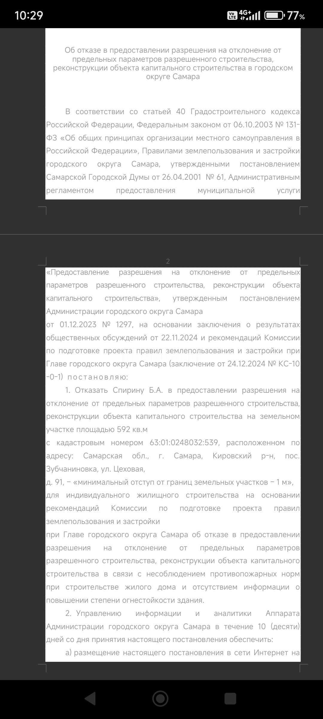

1 anonim-247844-4232 (Ростов-на-Дону)
Строительство на узком участке
Здравствуйте! Приобретен земельный участок с шириной по фасаду 7.5 метров, планируем строительство дома шириной 5.5 м с отступами по метру от границ земельного участка. В ГПЗУ указан отступ в 1 м от границ по всему периметру. Требуется ли согласие соседей? И если один из соседей не даст согласие, возможно ли строительство в таком случае? Дом планируется в глубине участка в 13 метрах от дома соседа. Какие в дальнейшем возможны проблемы?
Гость 247844-4232 19 июня, 10:29
Добрый день! Если в ГПЗУ указан отступ от границ участка в 1 метр, то Вы имеете права получить разрешение на строительство с таким отступом. Согласие соседа, можете взять, чтобы избежать судебного разбирательства, в случае если испортятся отношения.

2 anonim-247425-6641 (Москва)
Здравствуйте! Участок узкий! Подавал на публичные слушашия в отступ 1 м! Публичные слушания одобрили, а комиссия нет! Пришел вот такой отказ! Что делать дальше? Как исправлять!?
Строительство дома на узком участке
Гость 247425-6641 13 янв., 11:48
Добрый день, в Вашем случае необходимо обратиться в суд и оспорить отказ, если Вы считаете что он не правомерный.
Богушевский Ярослав 13 янв., 12:12
А если суд откажет, что тогда? Как быть?
Гость 247425-6641 13 янв., 12:31
Строить как есть и проходить регистрацию в обычном порядке, при отказе в суд
