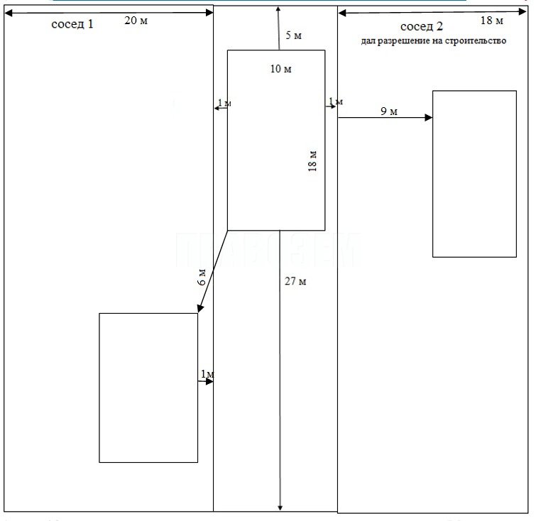

Ярослав здравствуйте, подали в суд на соседа так как он построил свой дом впритык к нашему дому, расстояние между домами 3.5 метра, дома построены из бруса, у него дом больше нашего в полтора раза имеет несколько комнат, подключен ко всем коммуникациям оформил его в БТИ как летняя кухня, и смеется говорит что на летнюю кухню разрешение на строительство не нужно и достаточно отступить от забора 1 метр и всё, у нас все документы на дом есть, у него ничего нет, кроме внесенных изменений в тех. Паспорт что у него там летняя кухня, а не дом, подскажите что делать на следующем судебном заседании?
Вот так выглядит его строение вместе с баней за забором.
Гость 265669 1 июня, 13:04
Добрый день. Изобразите ситуацию схематически? Проведено ли межевание ваших земельных участков?
Межевание проведено, границы участков определены, дом куплен в ипотеку и материнский капитал все документы есть, у соседа нет ничего кроме изменений в техпаспорте где он обозначил свой дом летней кухней и настаивает в суде что у него не дом, а летняя кухня, какие шансы у меня в суде? Мои требования в суде гараж, дом и баню перенести на минимальное расстояние т. е. на 15 метров от моего дома.
