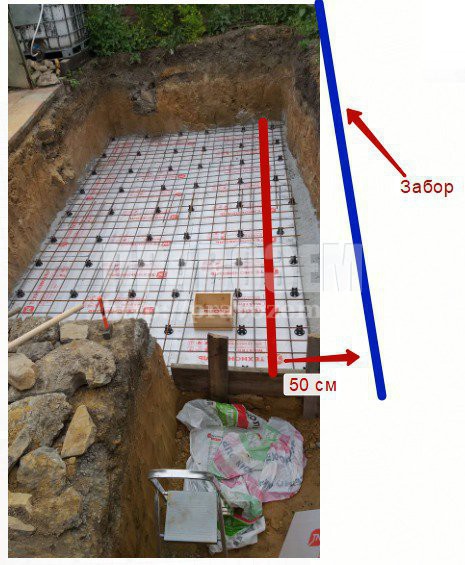

Здравствуйте, подскажите. Моя проблема. Строю хозблок 5*3, от забора 50 см. Земли поселений ЛПХ. Соседи были не против. Сейчас подали в суд. Суд в марте. Договориться не получается. Судя по всему, хотят заработать денег. Для меня вижу несколько вариантов:
  1. Перенести одну стену так, чтобы выполнялись нормы и спалось спокойно. Тогда что делать с судом? Стенку до суда не успею переставить.
  2. Подать встречный иск, т. к. у них туалет стоит от забора в 20 см, и жилой дом — примерно в 1,5 м. Что в этом варианте решит суд?
  3. Ничего не делать. Тогда ждать приставов с полицией и экскаватором для сноса?
Какие перспективы и варианты? Думаю, суд не выиграть.

6 март, 13:07
PRO1209 юрист 24
По первому варианту. Лучше успеть перенести стену до суда, а в суде уже отстаивать свои интересы.
По второму варианту. Можете подать встречный иск. Однако что решит суд, здесь уже предугадать сложно. Вы можете поговорить с соседом насчёт того, что если он не отзовёт иск (а Вы перенесёте стену чуть позже), то подадите встречное заявление. Скорее всего, он пойдёт Вам навстречу.
По третьему варианту. Вы можете ничего не делать. Однако сложно сказать, что суд не вынесет решение о сносе Вашего строения. Здесь всё индивидуально и на усмотрение судьи. Моё мнение, попробуйте второй вариант.

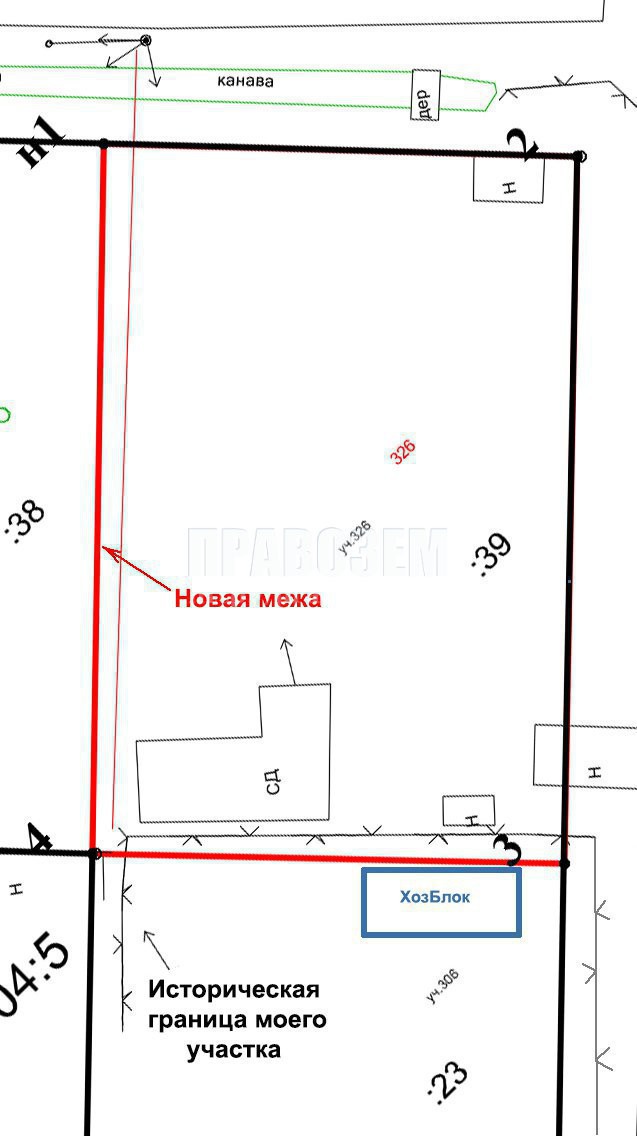

24 мая, 17:00
2 alexkid (Москва)
Добрый день. В генплане указан отступ от красной линии со стороны улицы 5 м. Сам отступ от дома соблюден, но со стороны красной линии пристроено крыльцо на своем фундаменте в виде навеса на столбах. И теперь отступ нарушен до 3 м. Чем это грозит, и каким образом узаконить строение?
генплан участка
    +12
Алексей Кид 30 мая, 05:20
Добрый день! Вам лучше узаконить такую постройку, например, как хоз. блок. Могу помочь в решении вопроса, если Ваш земельный участок находится в Московской области. Если участок в регионах, пришлите на нашу почту pravo@pravozem.ru номер телефона, я проконсультирую по ходу решения Вашей проблемы.

9 июня, 12:20
6 anonim-247428 (Сысерть)
Добрый день! Такой ворос. На участке ИЖС построил небольшой бассейн 5м на 2.5м, глубина 1.5м. Построил в первую очередь для матери инвалида 1 группы. Участок 6 соток, городить не куда, поэтому смог отступить от забора только 0.5м. Чаша вкопана в землю и выступает на 40см. Пока бассейн открытый, хотел сделать крытый, как теплицу. Соседка не довольна и грозится судом и сносом, говорит чтобы я переносил на три метра, но переносить не куда и не как, так как он из бетона. Пытался договориться по любовна, не в какую, говорит снесу. Может ли снести?
Гость 247428 9 июня, 14:28
Добрый день! Пришлите фото бассейна, нужно понимать какая конструкция, чтобы ответить Вам.
Богушевский Ярослав 9 июня, 14:35
Простите пожалуйста, технической возможности сделать фото пока нет, когда буду на объекте пока не знаю, есть фото на старте стройки, сможете по нему подсказать?
Снесут или нет
Красным указал борт бассейна.
Дно и борта бассейна залиты из бетона.
Гость 247428 9 июня, 17:50
Бассейн надо зарегистрировать успеть. Зарегистрированный объект сложнее снять с учета и принять такое решение через суд
Гость 247428 9 июня, 18:41
А предположим не успею, какова вероятность решения о сносе или же все таки суд учитывает суммы затрат и сравнивает их с понесенными неудобствами, каковых особо я не вижу. Она может говорить о СНиПе, о том что я свет загораживаю, угроза жизни и здоровью, но ничего из этого я не вижу.
Заранее спасибо за ответ.
Гость 247428 9 июня, 22:14
В суд необходимо предоставлять доказательства и аргументы своим словам. В соответствии со снипами расстояние до соседнего забора от нежилого объекта 1 метр.
