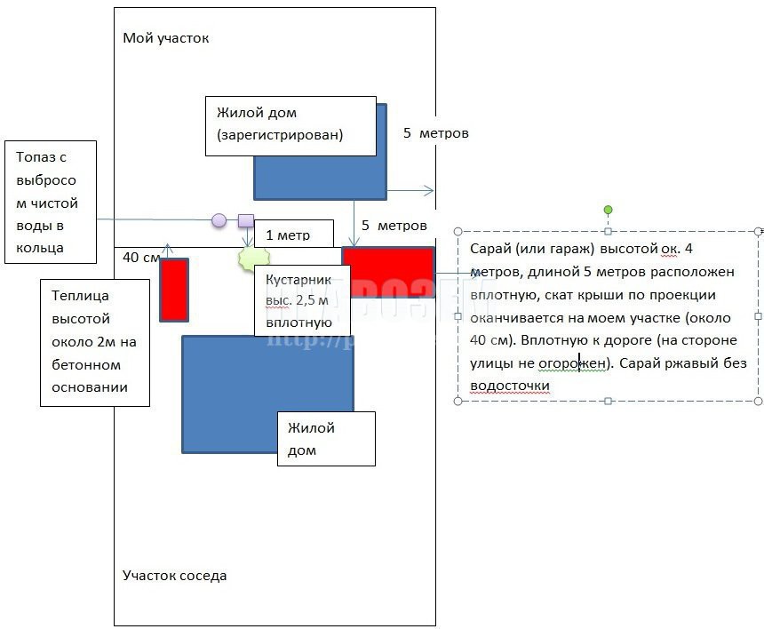

Добрый день, Ярослав! Пишут Вам две женщины, просим Вашего совета. У нас спор с соседом по поводу возведенного им гаража или сарая. Сарай высокий, около 5 метров, длиной примерно 5 метров. Расположен вплотную к общей границе участков. Кровля направлена на наш участок. По проекту скат крыши примерно на 30-40 см выступает над нашим участком. Сарай старый и ржавый с гнилыми балками. Водостока нет. Снег и дождь не позволяют там что-то сажать, все гибнет. Не продувается, страшно, что загорится и перекинется на наш дом. Он стоит в 5 метрах от границы и, соответственно, от этого гаража. Гараж стоит с северной стороны, тень вроде значительно не падает, но это не спасает.
Сосед возвел этот сарай, когда мы еще не пользовались участком, не начали строиться. Но участок был у нас в собственности. Сейчас сосед не хочет сносить гараж и говорит, что не может его ремонтировать с нашей стороны, поэтому и течет все. Утверждает, что поскольку он нанесен на кадастровый план участка, и мы подписывали акт согласования границ, то это означает, что мы не имеем претензий.
Пытались договориться, думали по согласованию с ним поставить сплошной забор за свой счет, сделать водосток на улицу и забыть про него, но он ставит столько условий. Они невыполнимы. И он будет продолжать переписываться с нами вечно. При таких обстоятельствах хотелось бы поставить обычную рабицу, 1,5 м по СНиП. Однако стоит (а точнее лежит на нашей территории) по нашей общей границе его старый ржавый покосившейся забор из сетки рабицы. Он угрожает, что подаст заявление о порче имущества, если мы заменим на новые сетку и столбы.
Можем ли мы без последствий демонтировать его старый покосившийся забор и заменить на новую рабицу? И какие шансы у нас в суде относительно гаража? Теплица у него также установлена с нарушением норм (40 см от границе). Высадили дерево-кустарник высотой 2,5 м вплотную к забору, обосновывая это тем, что им мешает шум от Топаса, хотя он гораздо ближе к нашим и вовсе не шумит. Хотела бы добавить, что это СНТ.

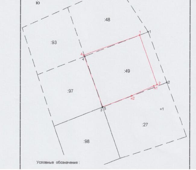

Здравствуйте. У меня такой вопрос. Свекровь межевала землю в 2012 году. Все соседи подписались. Намежевала она тогда 562 м2, а по бумагам у нее 593. Инженер у нее спросил будет ли она искать свои 31 метр, она не захотела т. К соседи там скандальные (до этого жила наша прабабушка, соседи построили свой гараж на ее земле, она просто промолчала не стала связываться). Теперь свекровь отдарила землю мужу 562 по документам. Сейчас соседи сделали межевание, их кадастровый инженер позвонил мужу и сказал что нам нужно исправлять точки координат так как у нас в них ошибка и их гараж на нашей земле. Мало того инженер заявил что мы на 1 метр залезли на их землю. Как я поняла они просто хотят узаконить свой незаконный захват земли. Подскажите пожалуйста порядок наших действий. Спасибо.
Гость 271425 16 мая, 19:14
Добрый день. Изначально вам необходимо попросить их кадастрового инженера прислать вам схему накладки.
