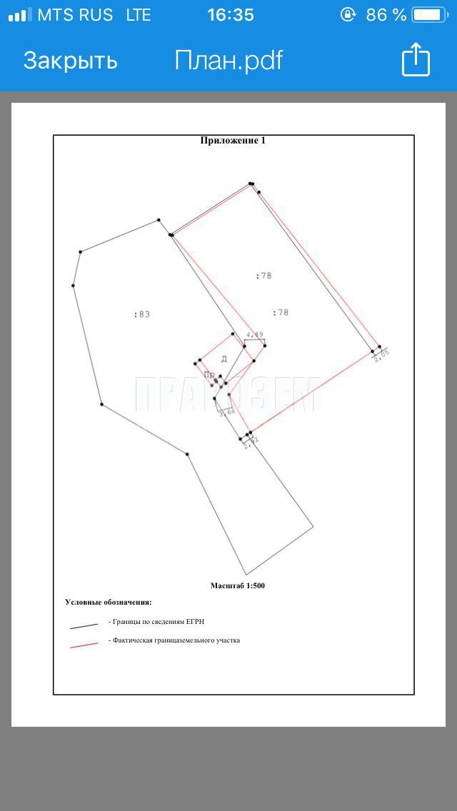

Я отправила еще заключение по которому просим исправить ошибку. Дело в том что и площадь немного поменялась. А Росреестр говорит что не понятно какая ошибка исправляется и в суде тоже говорит, что нужно описать ошибку. Кадастровый инженер говорит, что все понятно написано. Не знаю то ли инженер плохо составил новый межевой план, то ли Росреестр не хочет и не видит оснований для исправления ошибки пока не будет оспорен старый межевой план. Я прошу прощения, но просто мнения всех по этому вопросу расходятся. Решения еще нет, но судя по тому что судья говорит она не будет исправлять эту ошибку в порядке кас рф и посылает оспаривать старый план.
Кадастровая или реестровая ошибка
Гость 230413 3 мая, 13:37
Добрый день. Пришлите исковое заявление. В заключении на самом деле не очень понятно в чем именно ошибка.

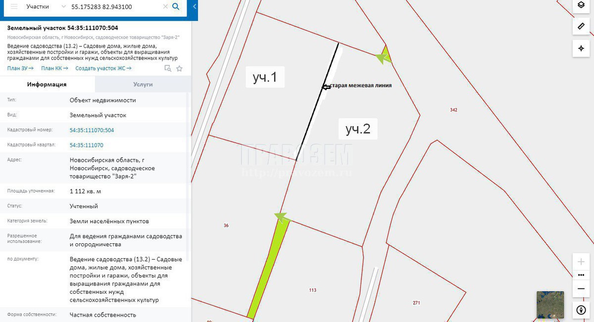

Добрый день! Подскажите, пожалуйста, как быть в след. Ситуации: на участке 8.96 сот. (земли нас. Пунктов, для объектов жилой застройки — жилого дома) был ошибочно установлен и забетонирован забор со сдвигом с середины участка в его конец, то есть на 0.5 м в конце., фасад 20 м, в конце участка 20м. (по сит. Плану от БТИ 19.5м.) — в итоге участок увеличен, примерно на 10 м2 в сторону соседнего участка без построек (земли нас. Пунктов, для ведения/развития личного подсобного хозяйства). В выписке из ЕГРП — указано, что площадь участка 896 +/- 21 м2.
Гость 237659 31 мая, 18:36
Добрый день. Пришлите нам выписку на земельный участок, которую Вы получили
Ярослав, файлы отправил. Более детальную информацию могу отправить по эл. Почте. Спасибо!

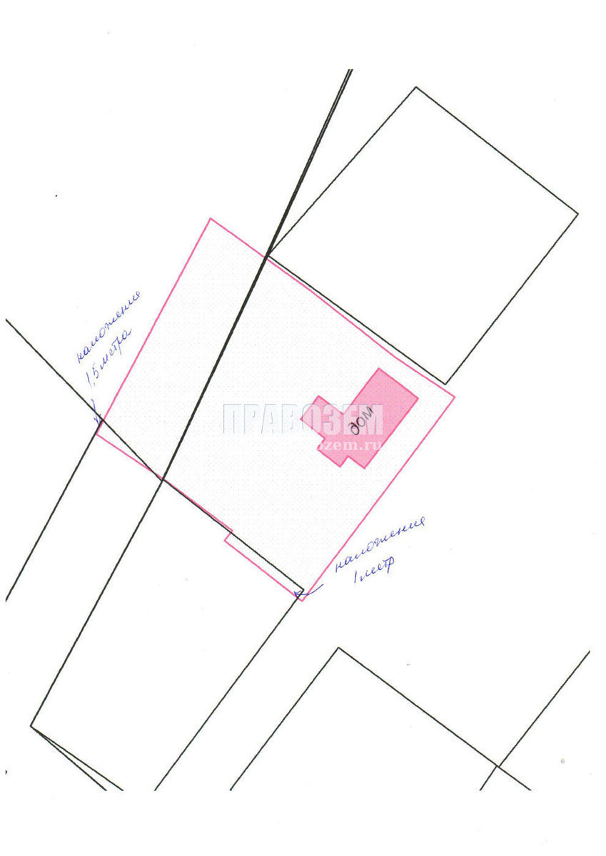

Добрый вечер, для наглядности пришлите схему Вашего и соседнего участка со всеми постройками и отступами между ними
Добрый день, Ярослав! Спасибо за ответ. Вот схема наших участков с постройками. После того, как мы произвели вынос границ участка в натуру и предложили соседям обсудить сложившуюся ситуацию, они повели себя крайне неадекватно. Каковы могут быть мои действия для решения проблемы?
Через суд восстановить границы своего участка
Гость 232449 15 нояб., 16:16
