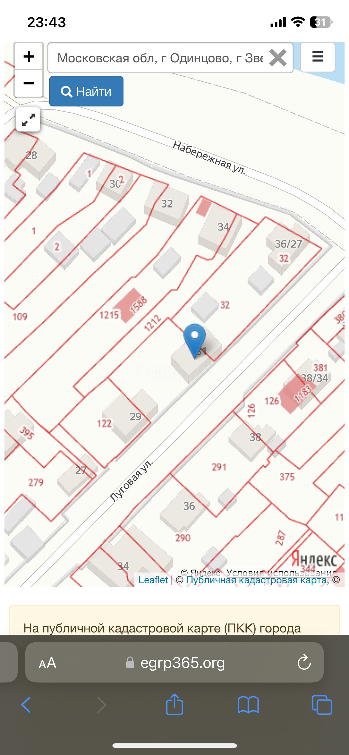

Добрый вечер! Ситуация в следующем: у всех соседей есть межевание с 3х сторон от меня. Могу ли я сделать межевание по границам забора? Потому что согласно кадастровому плану у всех участки заходят друг на друга, и я не понимаю как им проводилось межевание

29 мая, 10:11
Добрый день, да по забору можно сделать межевание, для этого предварительно необходимо выехать на местность и сделать сьемку, пришлите На почту kuv@pravozem.ru выписку из ЕГРН на земельный участок с сохранением вопроса, предложу Вам стоимость Наших работ

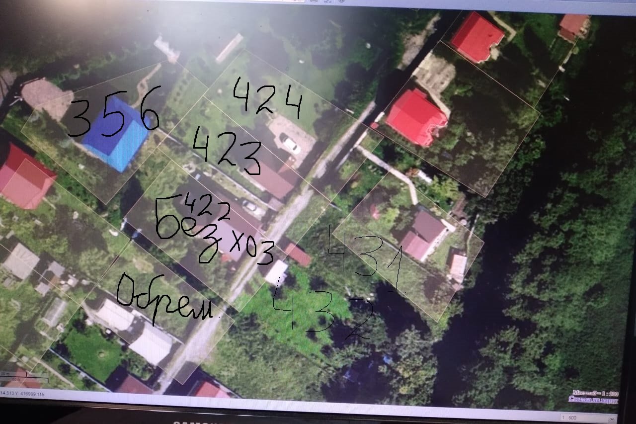

Ярослав, добрый день. Не подскажете как нам быть в данной ситуации. Не можем сделать межевание уже 4 — й год так как соседи наезжают своми границами на нас. В этом году уговорили переделать и процесс пошёл. НО! Один участок оказался без хозяина. Владелец умер 2.5 года назад. Никто не появляется на участке. В наследство никто не вступил. Есть письмо на руках от Росреестра что в отношении этого участка допущена реестровая ошибка. Скажите как нам быть? Можно ли обойтись без суда? Высылаю вам фото. Наши участки 431 и 430.
Межевание и кадастровые ошибки
Денис 4 нояб., 23:36
Добрый день, да можно обойтись без суда, так как для регистрации изменений есть в наличии документ, который доказывает реестровую ошибку.
