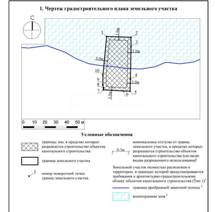

Добрый день, НЕ можем понять сколько нужно метров от начала участка водоохранная зона и где можно начинать строительство дома. 50:28:0090305:266 Номер кадастра. Можете подсказать? Московская область. Домодедовский район. Где необходимо получить разрешение от рыболовства, не могу найти так же.
Сколько метров отступы в водоохранной зоне для строительства
Гость 247318-7383 8 апр., 16:56
Добрый день, строиться необходимо в пятне застройки где не проходят голубым цветом линии. Перед согласованием планируемого строительства объекта, рекомендую пройти уведомительный порядок.
