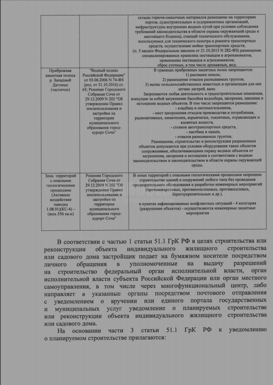

Здравствуйте, нам не дали градостроительный план, нет пятна застройки. Прислали отказ, а я в нём не понимаю ничего. Что нужно сделать?) к кому обратиться? Разъясните, пожалуйста. Хотим построить домик не большой, так как участок не правильной формы, буквой Г, только в другую сторону. Хотим прописаться и жить там. Река от нас внизу, метров 100 до неё. Граничим с нацпарком. Участок в ЖСТ, в собственности. Находится земля в пригороде г. Сочи 23:49:0136001:130 вот кадастровый номер, заранее спасибо

Добрый день, предварительно Вам необходимо разработать проект инженерных мероприятий от загрязнения водных объектов, после подать на согласование, получив положительный ответ можно начинать строительство.
