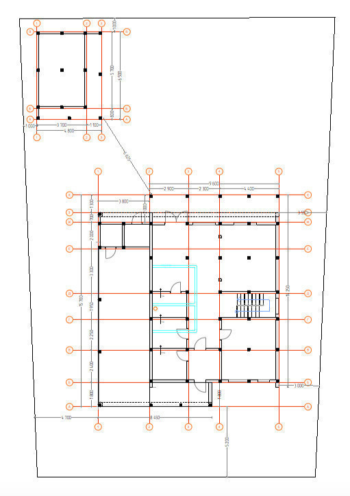

4 greatony (Москва)
Добрый день. У меня участок 7,48 соток в Мытищинском районе. Земли сельскохозяйственного назначения, для ведения дачного хозяйства. Есть план размещения строений на участке. Соседи еще не построились. Сосед слева говорит, что я должен отступить 3 м от забора/межи. Перекопал всю нормативную документацию, не могу найти 100% информации о том, какие должны быть отступы. Помогите разобраться, пожалуйста. Как получить согласие о ненормативных отступах?
Антон 15 окт., 08:07
Вам необходимо ориентироваться на СНиП 30-02-97. Судя по Вашей схеме расположения дома и второй постройки, отступы у Вас являются допустимыми.
Богушевский Ярослав 15 окт., 11:27
4 greatony (Москва)
Ярослав, здравствуйте! Второе малое строение — это баня. Дом и баня каркасные. Скажите, а можно подготовить заключение какое-то, которое я могу показать соседу?
Антон 15 окт., 11:32
4 greatony (Москва)
Забыл добавить, что коммуникации в бане будут центральные (вода и канализация).
Антон 15 окт., 14:49
Судя по Вашей схеме расположения дома и второй постройки, отступы у Вас являются допустимыми. Вы не планируете отступать?
Богушевский Ярослав 16 окт., 10:26
4 greatony (Москва)
Я планирую отступать по 1,5 м, но сосед настаивает на 3 м. Хочу быть на 100% уверенным, что поступаю правильно.
Антон 18 окт., 14:41
Если Вы при строительстве бани отступите 1 метр, то это допустимый минимальный отступ. Если при строительстве дома отступите 1,5, то это нарушение. Лучше взять от соседа нотариальное согласие на такой отступ (минимальный отступ 3 метра).
Богушевский Ярослав 18 окт., 21:56
4 greatony (Москва)
Ярослав, сосед говорит, что есть какие-то санитарные и пожарные нормы, и якобы по ним баня должна быть на расстоянии 3 м от границы участка.
Антон 19 окт., 17:08
В соответствии со СНиП 30-02-97:
минимальные расстояния до границы соседнего участка по санитарно-бытовым условиям должны быть от: жилого строения (или дома) 3 м; постройки для содержания мелкого скота и птицы 4 м; других построек 1 м.
