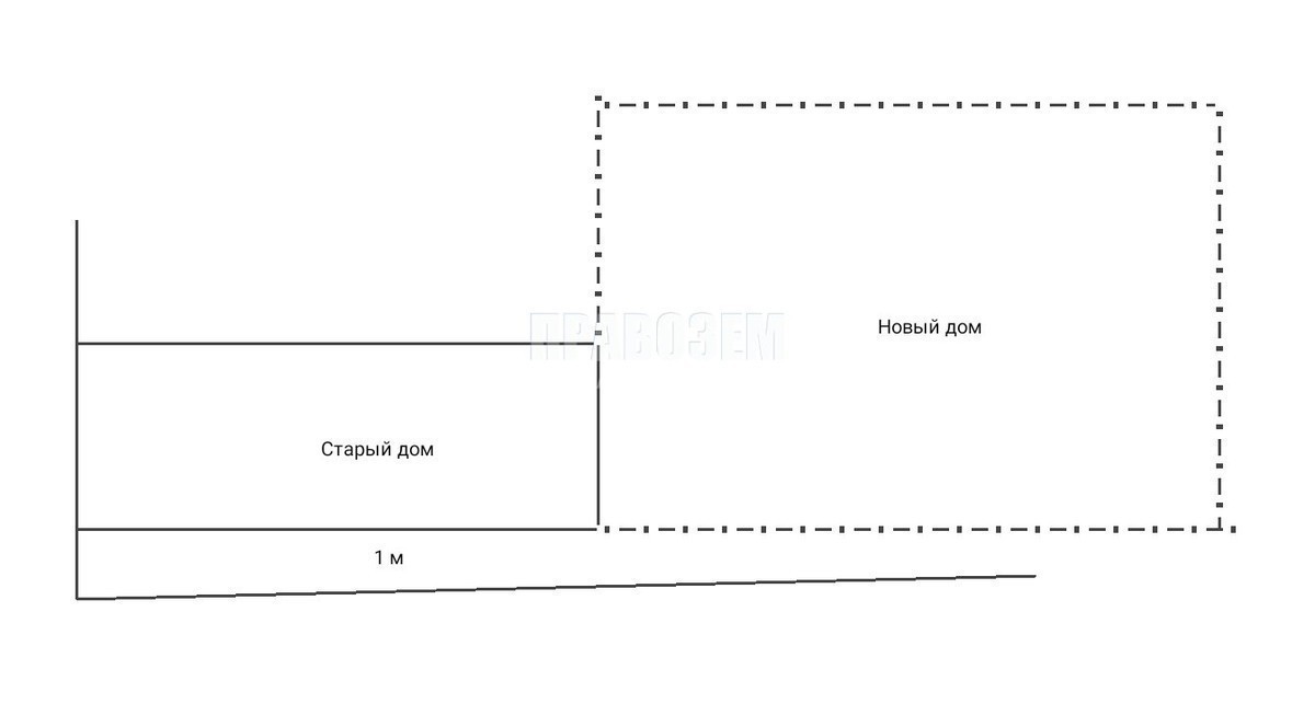

Добрый день. У супруги участок со старым домом в деревне Тверской области. Категория: земли населённых пунктов, ВРИ для ЛПХ. Дом газифицирован. Никак не можем для себя определиться, как проще и дешевле решить вопрос строительства. Есть несколько моментов:
  1. Старый дом стоит в метре от забора и в 4 метрах от соседского. Исходя из этого возможно ли строительство нового дома в том же месте?
  2. Если сохранить примерно половину старого дома и пристроить к нему новую часть, то придётся ли заново решать вопрос с газом? И в каком объёме?
  3. Как в таком случае получать разрешение на реконструкцию или на новое строительство?
  4. Если построить дом на некотором отдалении, то вопрос подключения газа будет аналогичен новому вводу на участок?
С уважением, Игорь.

Добрый день. Вы можете получить разрешение на строительство нового дома и построить его, а старый дом зарегистрировать как хозяйственный блок и оставить газ в нём. Более детально необходимо спрашивать в Вашей газовой службе.
А к новому дому тогда подключать газ отдельно получается? И главный вопрос: получить разрешение на строительство дома в старом пятне (1 м от забора) реально или в принципе невозможно?
Гость 249172 10 июля, 15:48
Добрый день. В старом пятне застройки скорее всего не дадут. Общепринятые требования — 3 метра от границы участка, но это можно узнать только после получения ГПЗУ.
