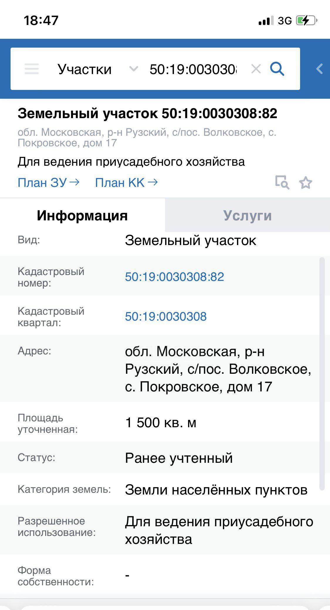

Здравствуйте. Информация из кадастровой карты. Скрин в приложении. И ещё вопрос — у данного участка два кадастровых номера? Почему?
Строительство нового дома на месте старого. Штрафы
Гость 263942 30 июля, 16:16

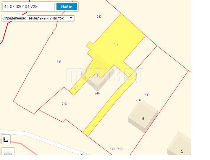

Добрый день. Каким образом образовались данные участки? Это долевая собственность? Были суды или наследование?
Здравствуйте. Информации у меня нет. Могу предположить, что произошел обмен (или как это правильно назвать). К участку с кадастровым номером 44:07:030104:739 не было подъезда. Он появился за счёт части участка 44:07:030104:230 (статус ранее учтённый). Появился участок с кадастровым номером 44:07:030104:740 (статус учтённый). А по суду или в добровольном порядке я не знаю. Это только мои предположения, на основании того что заменяемые участки равны по площади.. Я так понимаю, надо выяснить каким образом они образовались? Это очень важно? Какие "подводные камни" здесь могут быть?
Гость 263942 31 июля, 19:20
Добрый день. Да действительно изначально необходимо понять как эти участки образовались в таком виде. Вы эти участки купили? Как стоят заборы на участках
Здравствуйте. Участок только планируем купить. Забор стоит по плану на фото.
Гость 263942 1 авг., 15:15
Добрый день. Как раз пока планируете уточните эти вопросы у собственника? Для избежания дальнейших проблем?
