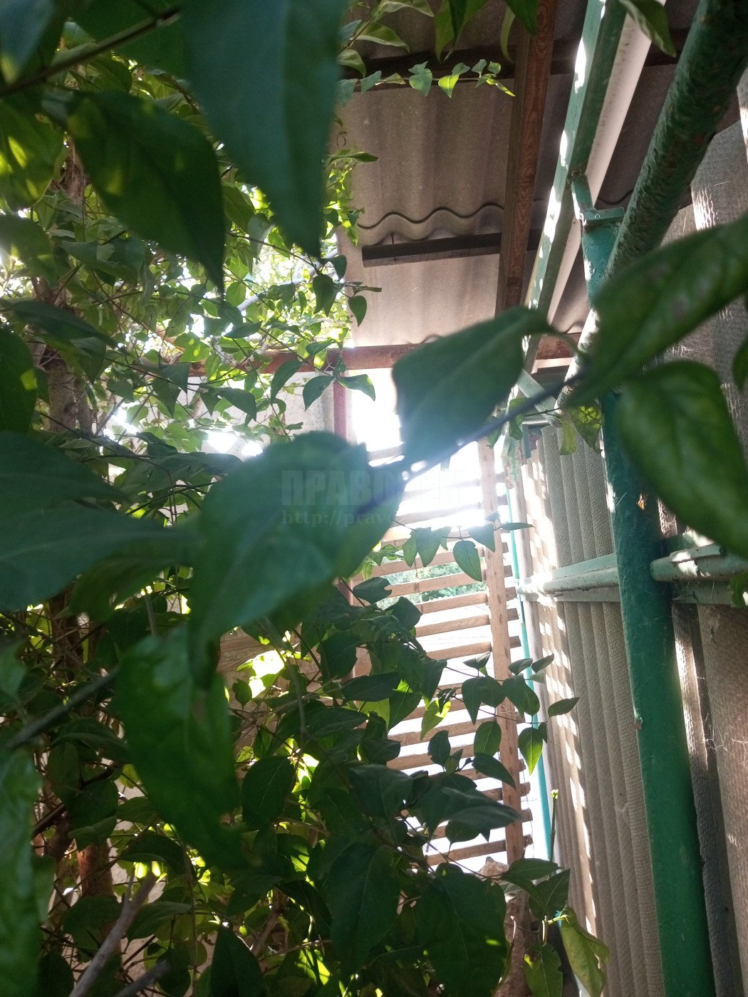

Навес соседа, слишком близко к моей крыше дома.
Гость 247040 9 сент., 03:00
1anonim-247040
Здравствуйте, законно ли это? По-моему здесь все нормы пожарной безопасности нарушены?

Вы правы, ситуация на фото вызывает сомнения с точки зрения пожарной безопасности и строительных норм. Давайте разберём по пунктам. Что видно на фото Навес или пристройка соседа примыкает вплотную к вашей крыше или стене. Используются горючие материалы (деревянные рейки, пластиковые трубы, растительность). Проход к крыше фактически перекрыт, что может затруднить эвакуацию или доступ пожарных. Возможные нарушения СП 4.13130.2013 Системы противопожарной защиты. Ограничение распространения пожара Минимальные противопожарные расстояния между зданиями и сооружениями должны соблюдаться. Здесь, похоже, зазоров нет. Правила противопожарного режима в РФ (ПП РФ № 1479 от 16.09.2020) Запрещается захламлять и перекрывать эвакуационные выходы и доступ для пожаротушения. Деревянные и пластиковые конструкции под навесом при возгорании распространят огонь на соседние строения. СНиП 2.01.02-85 и СНиП 21-01-97 (устарели, но применяются по аналогии) Конструкции должны иметь определённые пределы огнестойкости и не устанавливаться вплотную к границам соседних зданий. Чем это опасно При пожаре огонь моментально перекинется с навеса на вашу крышу. Загромождён проход для эвакуации и работы пожарных. Возможны повреждения вашей кровли и стен из-за контакта. Что можно сделать Зафиксировать нарушения Сделайте фото с разных ракурсов, укажите адрес и даты. Обратиться в пожарный надзор (МЧС) Подать жалобу в территориальное подразделение Госпожнадзора. Жилищная/строительная инспекция Если это многоквартирный дом в жилинспекцию. Если частный сектор в администрацию района. Досудебное урегулирование Попробовать договориться с соседом об устранении нарушений.
