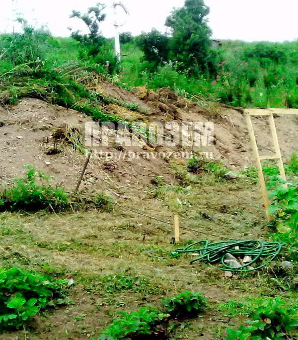

15 anonim-247244-5009 (Владивосток)
Здравствуйте отлили на своей земле границы забора и зделали из за соседа из за его насыпи глининой чтоб земля не ползла к нам деньги тратили мы с их стороны участия не было хотя проблемы нам создали они сейчас собрались они строить дом и нашу подпору просто со сваей стороны засыпали глиной не зделали не какой гидроизоляции как мне сказали что это надо делать, а так стена от глины просто рухнет и как быть.
Гость 247244-5009 18 нояб., 11:05
Добрый день, в случае причинения ущерба по вине соседей, вы можете обратиться в суд с иском на возмещение ущерба.
Как мне сказали кто выше тот и прав кто делает насыпи должен саблюдать какие то правила на что ссылаться по букве закона.
Гость 247244-5009 23 нояб., 12:02
Добрый день! Не очень понятен вопрос. Ваши соседи начали строительство дома на своей участке? Они получили уведомление о начале строительства?
Здравствуйте я не знаю что они палучали мы узнали что разрешение на стройку они не брали три метра не отступили от забора двух метров даже нет сам строитель при нас замер зделал и знает что должно быть три метра глину убирать от стены не собираются сваю стену заливать не собираются мирно ришить проблему не хотят на стене уже появилось мокрое пятно как правильно решить проблему через суд.
Гость 247244-5009 27 нояб., 12:26
Добрый день, подавайте иск, подкрепленный заключением о том, что вам нанесен ущерб и данная проблема несет угрозу вашему здоровью.
Здравствуйте тут речь идет не о здоровье, а речь идет о том что не саблюдаются границы между забором и нашу стенку используют как подпору.
Гость 247244-5009 27 нояб., 16:00
из сообщения выше, читаю о мокром пятне на стене- это приведет к плесени и нанесет ущерб и угрозу здоровью.
Здравствуйте, вот такая картина по поводу нашей заливки, они исскуственно завысили свой участок, проблемы нам создали, а сейчас еще и не хотят мирно все решать стенку ни как не обработали дренаж не зделали, присыпали глину и все, летом когда пайдут дожди ужасно что будет и нет двух метров от забора до фундамента.
Гость 247244-5009 1 дек., 10:53
Добрый день, в судебном порядке вы можете добиться того, что соседей обяжут устранить причины возникновения ущерба для вас.
Гость 247244-5009 3 дек., 12:19
Здравствуйте, мы сейчас прежде чем пайти в суд ходим по кабинетам и спрашиваем в этоги нам говарят они могут нарушить расстояние, у нас СНТ садовоческое общество, может в такой ситуации можьно нарушать?
Гость 247244-5009 3 дек., 15:57
Добрый день, регламенты и нормы строительства прописаны для всех. В любом случае, вы можете убедиться в правильности соблюдения норм, ознакомившись с ПЗЗ по вашему району. В правилах землепользования и застройки прописаны все моменты, которые касаются конкретного района.

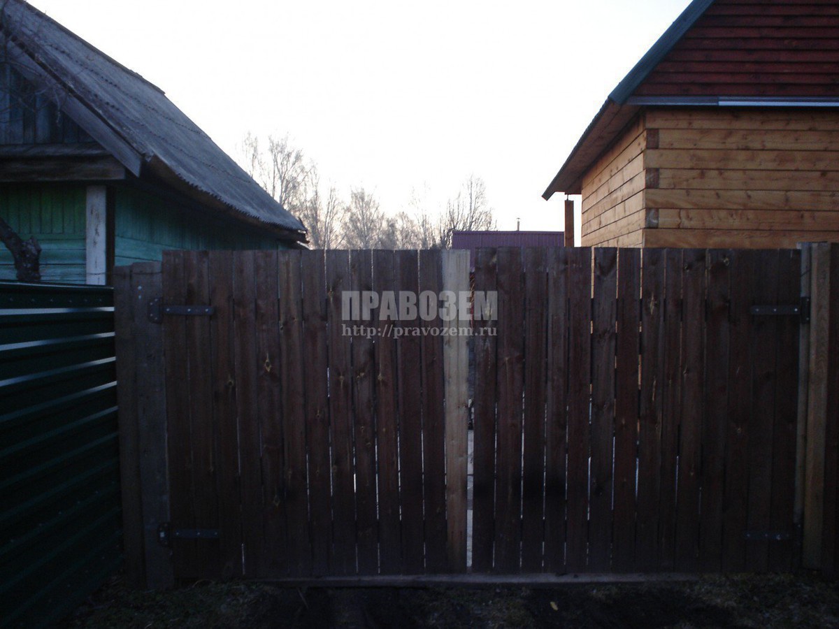

4 anonim-247213-6077 (Тхамаха)
Здравствуйте. Подскажите пожалуйста такой момент. С права сосед построил 4 домика из бруса (4х5 примерно) в глубь участка, вдоль забора с отступом 1.3 метра. А с левой стороны дом 8х8, тоже из бруса, но с отступом от забора 1.4 метра. Смогу ли я построить дом 9х12 в два этажа, на своем участке (ширина 20м, глубина 25м) и зарегистрировать его. Что делать как быть?
Гость 247213-6077 25 июня, 15:59
Добрый день, построить можно, если это предусмотрено видом разрешенного использования, при соблюдении норм строительства, проблем с регистрацией быть не должно.
Богушевский Ярослав 26 июня, 08:06
Вид разрешенного использования позволяет. Но вот вопрос в отступах от забора соседей имеющих деревянные дома построенные в 1.3метра от забора. Архитектура не загнет.
Гость 247213-6077 26 июня, 10:24
Если давно построили претензий быть не должно к соседям, главное Вам не менее 3 метров строить дом
