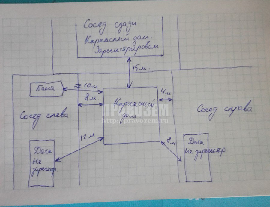

Добрый вечер, Ярослав. Собираюсь на дачном участке построить одноэтажное строение 6 на 6 м, которое буду использовать как летнюю кухню-гостиную. Отступ 3 м от забора соседей будет соблюден. Тыловая часть строения будет выходить к моему забору, который ни с кем не граничит (за забором проходит противопожарный ров и далее дорога другого СНТ). Могу ли я отступить в этой части 2 метра?
С уважением Ирина.
P. S. Для большей наглядности приложила схематичный план расположения участка.
Гость 247821 4 мая, 14:08
Ирина, подскажите, как в дальнейшем Вы будете регистрировать эту летнюю кухню? Как хозблок? Если да, то можете отступить 2 метра.
Богушевский Ярослав 4 мая, 16:15
3 anonim-247821 (Москва)
Думаю, что как хозблок, потому что дом на участке уже есть. Спасибо за ответ.
