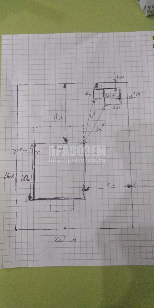

Добрый день! Мы планируем строить дом и баню как указано на схеме, расстояние от бани до дома без веранды будет 8м. Если пристроить веранду (обозначена пунктиром) то расстояние до неё будет 5м. Вопрос что берется за точку отсчёта стена дома или выступающие части, веранда в моем случае. Опасаюсь что в случае пожара страховая может отказать в выплате из-за несоблюдения пожарных требований
Гость 247252-4402 5 нояб., 12:38
Добрый день. Вам этот вопрос лучше задать страховой компании, так как, возможно, у них свои параметры отсчета. А вообще расстояние будет считаться от веранды, так как она также будет являться частью дома.
