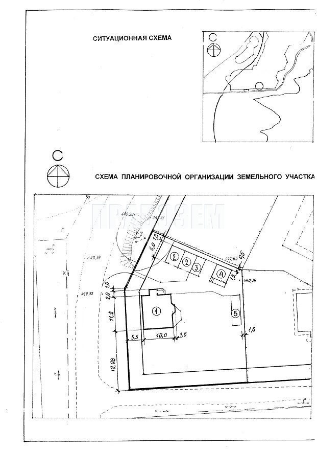

Пришлите СПОЗУ или изобразите схематично, где построен дом, относительно пятна застройки. У соседа, который не возражает против строительства, возьмите нотариально заверенное согласие и предоставьте его в суд для приобщения.

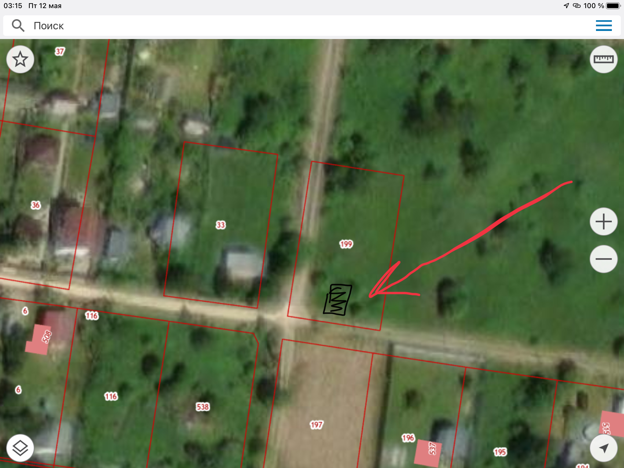

1 anonim-247447-7561 (Уфа)
Добрый день. Покупаю участок ширина 16 метров, г. Казань. Фундамент 2 меня 12 метров, как я могу оставить по 2 метра? С двух сторон стены будут кирпич без окон.
Гость 247447-7561 14 мая, 00:12
Добрый день, отступ должен быть не менее 3 метров от границ участка, не зависимо от наличия окон, см ГПЗУ на наличие пятна застройки.

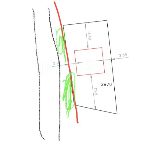

0 anonim-230900
Добрый день, Ярослав. Судя по всему: "Эта музыка будет вечной. "Промахнулись по линии застройки. Расстояние до красной линии улицы 2.85м. Расскажите, пожалуйста, как выйти из создавшегося положения с минимальными потерями. ГПЗУ, СПОЗУ и план фактического расположения дома прилагаю.
Нет отступа от дороги 5 метров (нарушение нормы). Что делать?

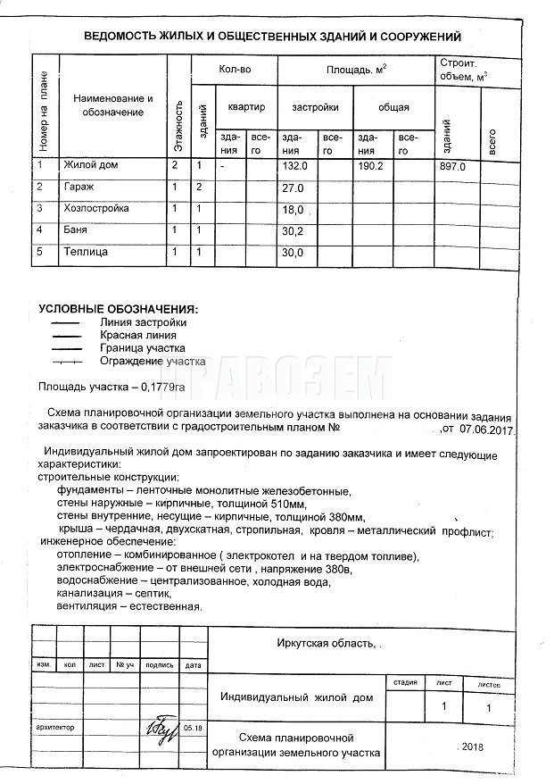

Извините, скан не цветной. Красная линия, граница участка и ограждение участка совпадают. Линия застройки нарушена.
Гость 230900 2 авг., 18:28
Добрый день. Объект Вам зарегистрируют, но в дальнейшем проблемы возможны. Можете попробовать получить дополнительное согласование в Администрации на эти отступления.
Проблемы какого плана?
И какие действия предпринять для безболезненной регистрации?
Гость 230900 3 авг., 14:57
Добрый день. Для безболезненной регистрации ни каких действий предпринимать не надо, если только кадастровый инженер при формировании тех плана обратит внимание. Регистраторы обычно на эти расстояния не обращают внимания. Но в дальнейшем Администрация может требовать сноса так как при строительстве были не соблюдены градостроительные нормы.
Спасибо, Ярослав. А как победить администрацию?
То есть нужно получить согласование по отклонению от предельных параметров разрешённого строительства, на основании ст. 40 Градостроительного кодекса РФ? Или можно как-то проще? А если согласование не дадут?
Гость 230900 6 авг., 12:05
Добрый день. Это вопрос Вам необходимо задать вашей Администрации и уже двигаться путем, который они подскажут. Иногда можно проще. Если согласование не дадут, то придется обращаться в суд.
Добрый день. Обращаться в суд согласно п. 3 ст. 222 ГК РФ? Заключение о соответствии постройки всем нормам делает кадастровый инженер? А кто проводит экспертизу о пожарной безопасности и угрозе жизни и здоровью?
Гость 230900 8 авг., 15:58
Добрый день. О регистрации объекта как самовольный можно будет обращаться только после завершения строительства. Получить эти заключения можно, либо в компетентных органах либо у специалиста, который имеет право выдавать такие заключения.
Ярослав, спасибо.

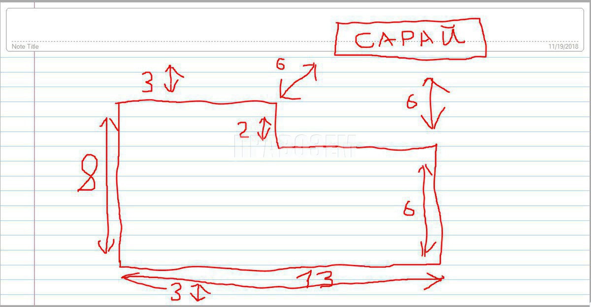

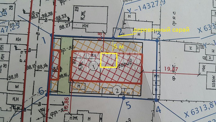

0 anonim-237171
Добрый день, хотел бы узнать у соседа стоит сарай в конце огорода от межи он построен через 1‑м! Я хочу построить дом напротив его сарая от межи отступил все как надо 3 м и того получается 4 м от сарая до будущего дома дадут ли разрешение на строительство мне или нет? Везде вроде как пишут 6 м надо, но я не могу отступить то межи 5 м участок не позволяет узкий! Дайте совет заранее спасибо!
Гость 237171 15 нояб., 12:13
Добрый день. Подскажите, зарегистрирован ли сарай соседа? Какая у Вас категория и вид разрешенного использования земельного участка? Вам необходимо получить градостроительный план земельного участка ( ГПЗУ)и в нем будут указаны допустимые отступы ( как правило, это по 3 метра от границы с соседними зу и 5 метров от красной линии дороги)
Добрый Какая у Вас категория и вид разрешенного использования земельного участка? ИЖС. Подскажите, зарегистрирован ли сарай соседа? Вроде как да просто мне топосьемку делал человек (кадастровый инженер) вот он мне это все и говорить типо 6 метров надо от сарая вроде как пожарная зона это мне надо сместится на 5 метров на участке и напрашивается вопрос это очередной развод на копеечку и или.! 5 метров от 1 соседа 3 от другого и того 8 м участок 14.5м (фасад) И еще юрист предлагает делать как я хочу 8х13 дом 3и 3м от соседей все как надо, но от сарая не отступать 6 так и оставить 4м! Говорить бери от всех отказы на разрешение на строительство и в суд (говорит что дело будет на 100% (выиграно) юрист родственник. Ну и что мне делать? Что подскажете! Заранее спасибо.
Гость 237171 19 нояб., 19:51
Добрый день. Прежде чем всех слушать если дом еще не построен получите ГПЗУ тогда все вопросы сразу отпадут и будет понятно какие отступы необходимо. Какие у Вас отношения с соседом? Какими материалами при строительстве собираетесь пользоваться? И из чего построен сарай соседа?
Добрый. ГПЗУ не делал и дом еще на стадии фундамента (то есть еще даже и не начал делать) не нужны потом проблемы вот и хотелось бы получить разрешение и начать делать. Какие у Вас отношения с соседом? Да сосед (новый) купил участок не давно вроде как норм человек я когда делал межевание были вопросы с ним на границах да к все мирно и тихо порешали. Какими материалами при строительстве собираетесь пользоваться? Облицовочный кирпич внутри пеноплекс 2мм и пеноблок или же паромакс еще не определился! И из чего построен сарай соседа? Шлакоблок ракушечник (снаружи) внутри не знаю не был. Там файл прикрепил посмотрите (не обессудьте рисовал криво косо) но по факту так всё выходит и отступы по 3 м от межи и от сарая по 6 м
Схема строительства на участке
Гость 237171 21 нояб., 16:02
Добрый день. Необходимо получить ГПЗУ без него не понятно возможно ли строительство на Вашем земельном участке.
Спасибо понял.

9 сент., 17:04
3 puzzle200 (Сургут)
Здравствуйте Ярослав, подскажите пожалуйста. Строим дом, отступили от соседнего участка 4 метра, а с улицы 6 метров, но не учли крыльцо. Получается с улицы отступ до крыльца 4 метра. Можно будет зарегистрировать такое строение или будут сложности.
Ольга 10 сент., 11:30
Доброе утро! Судя по всему, выступ- крыльцо больше 50 см. В этом случае отступ считают от выступа. Соответственно, от границы участка до крыльца расстояние должно составлять не менее 3 м, от крыльца до красной линии улицы не менее 5 м. Нарушение отступов приведет к сложностям в регистрации строения.
Богушевский Ярослав 10 сент., 12:01
А если крыльцо постройть после регестрации?
Ольга 10 сент., 13:35
В таком случае, вы избежите сложности в регистрации строения, в том числе, узаконивания в судебном порядке из-за нарушения отступов.
Богушевский Ярослав 10 сент., 13:35

13 дек., 00:17
3 anonim-247908-6343 (Санкт-Петербург)
Добрый день, проезд с трёх сторон, но именно с той где оказалась красная линия отступил 3метра, но дальше идёт канава глубиной два метра и шириной 4метра, а только потом проезд (3.5м) как оказалась это улица с красной линией. Дом уже под крышей! Уведомление только подал и там отказ! Есть ли варианты зарегестрировать дом или снос? Вологодский район, поселок, лпх.
Отступы от границ участка при строительстве дома
Гость 247908-6343 13 дек., 13:15

1 anonim-247396-7010 (Рязань)
Здраствуйте, подскажите, если участок крайний, соседи только с 1 стороны, могу отступить 5м от дороги и строить вместо/рядом (1-1.5м) с забором
Гость 247396-7010 28 авг., 16:13
Добрый день, перед началом строительства рекомендую заказать ГПЗУ ( градостроительный план земельного участка), использование ЗУ не запрещено если участок подлежит целевому назначению, учитывая нормы строительства.

12 мая, 01:17
1 anonim-247966-7554 (Пермь)
Добрый день, подскажите пожалуйста по выбору места для строительства дома в СНТ. Участок прямоугольный, планирую ставить одноэтажный дом на винтовые сваи, расстояние между соседями (которых пока нет, заброшены участки) будет около 10 метров, хочу ставить дом ближе к однополосной грунтовой дороге, какое расстояние нужно выдержать? И от чего считать, от границы (забора) или дороги? Предполагаю что спора с соседями не будет, так как от соседей будет далеко, но будут ли вопросы у правления СНТ или «доброжелателей». Спасибо, скрин прилагается. [вложенный файл].
Гость 247966-7554 13 мая, 00:05
Добрый день, перед началом строительства рекомендую пригласить специалиста по геодезии, провести геологию для конструктива, а так же посадку дома.
Богушевский Ярослав 13 мая, 11:17
2 mbenz73 (Нижневартовск)
Спасибо большое за совет, а как быть с моим вопросом?
Максим Ефремов 14 мая, 00:15
Рекомендую заказать градостроительный план земельного участка и посмотреть пятно застройки, далее пригласить геодезиста, он отметит точки в которых будет возможно, без нарушений начать возведение объекта.
